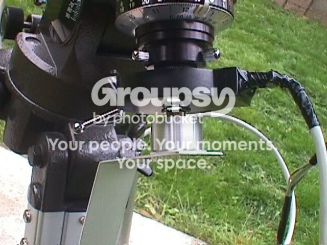

maxmil
desde: mar, 2011
mensajes: 107

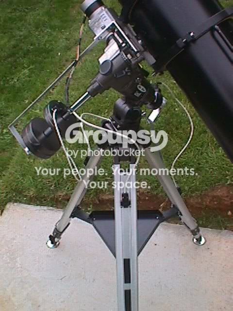

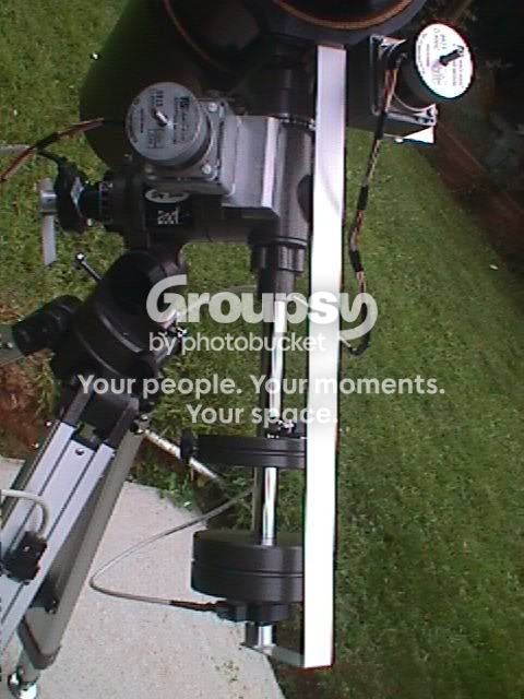

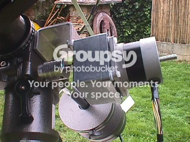

« respuesta #21 : Vie, 11 Nov 2011, 11:07 UTC »
Estoy de acuerdo contigo, y la mejor manera de demostrarlo es enseñar lo que hice, hace algunos años con una montura EQ3, que es lo siguiente:
Motorización de la montura con motores de pasos:
