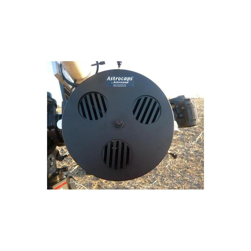

hola ,
 en un blog he leído  como hacer una  máscara de Hartmann  y mi pregunta es ¿que es una máscara de Hartmann?
saludos y gracias
Pablo

« respuesta #1 : Dom, 16 Oct 2011, 08:41 UTC »
Una mascara de enfoque y sirve para el correcto enfoque de los objetos a fotografiar , tambien tienes la Bahtinov
Máscara de Bahtinov para telescopio: Enfoque Preciso

mensajes: 28212
« respuesta #4 : Dom, 16 Oct 2011, 16:15 UTC »
máscara de Hartmann  versus máscara de Bahtinov
(las dos, son unas "tapas" que diafragman el telescopio o modifican la estructura de la abertura por donde entra la luz ... en las fotos lo verás mejor)
hay una gran diferencia en cuanto a luminosidad total, ...  si la quieres para astronomía, hay que maximizar la recolección de luz para poder ver mejor los fenómenos de difracción que nos interesan como truquito para enfocar mejor por eso se usa la de Bahtinov, ...   la de Hartman por tanto es otra historia, juega con la imagen de desenfoque, en teoría para aportarnos mayor precisión, ... pero como el seeing no sea excelente, y tu sistema óptico no sea excelente  con colimación excelente, será "el infierno"

« respuesta #5 : Dom, 16 Oct 2011, 23:56 UTC »
Hace tiempo, cuando empece con la fotografía astronómica, me confeccione una máscara de Hartman y no la encontré demasiado útil, no mejoraba el enfoque que conseguía a ojo excepto en casos muy concretos y en ocasiones empeoraba lo que conseguía a ojo.
La de Bathinov en cambio si que representa una gran mejora, yo diría que es un complemento casi indispensable en cualquiera que quiera abordar la fotografía astronómica, especialmente si estamos interesados en fotografía de cielo profundo, aunque hay otro método aún más preciso, el valor del FWHM, aunque para ello se necesita un programa que tenga la opción de medir ese valor.
