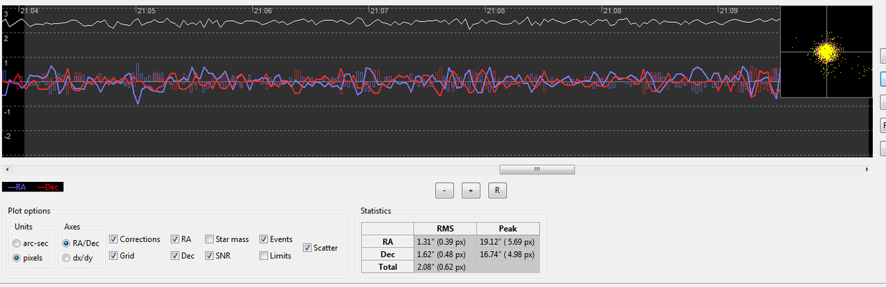

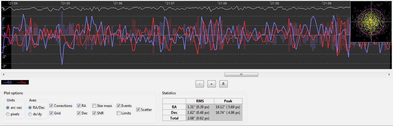

Buenas noches.
Retomo el tema dado que vuelvo a estar en "el borde del abismo".
He reconfigurado todo el equipo, reequilibrado la montura y demás historias y obtengo estas gráficas:
Configuración en pixels:
Configuración en arc/min:
El resultado es que con 300 segundos de exposición las imágenes salen alargadas. La verdad es que no termino de tomarle el punto a Phd Guiding:
La imagen es la suma de 9 tomas de 300 segundos con el filtro rojo, para un total de 45 minutos

Con esa gráfica y ese equipo yo apostaría claramente a que tienes flexiones, más viendo como lo tienes montado. Pero en la foto que pones la deriva es claramente en AR...
Fotografia cualquier otro campo (aunque no aparezca un objeto) a 90º del que hiciste, sin rotar la cámara. Si apuntabas al sur como parece, prueba con un objeto al Este o al Oeste, y comprueba si la deriva sigue apareciendo en AR o en otro sentido.

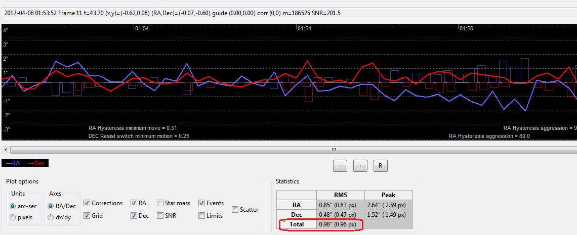

Yo he estado rebuscando el último guiado que realicé y he cogido una muestra:
Y esta es la misma pero en píxeles. No nos autoengañemos, si queréis pseudomejorar el guiado sin hacer nada... sólo es necesario cambiar a escala píxel  Malvado.
Pero la foto saldrá igual de bien o de mal Sonreir
Para poder comparar la calidad del guiado entre varios equipos solo sirve hacerlo en arcosegundos.
El resultado son estrellas algo alargadas, la resolución es del principal es aproximadamente un arcosegundo. Luego... ¿si pasara a 3, seguirían saliendo alargadas?

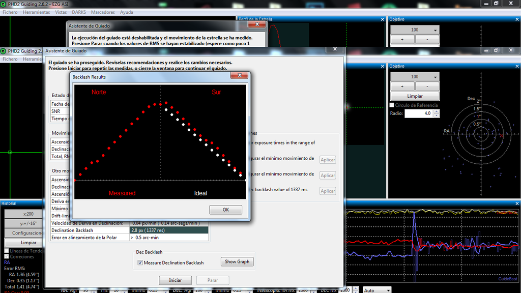

Despues de leer el post, he decidido probar a hacer todas las rutinas ya con el EQMOD via Bluetooth. Realmente es otro mundo del que me va a costar salir ya. Bien, el otro dia con el EQMOD estuve guiando (PHD2 Con la QHY5L-II y montura On Camera) a traves del ST4 (CdC con EQMOD HEQ5/6 como driver) y bien todo funcionaba sin colgarse ni el guiado, ni soft de camara...(luego colgare el log para que veais). Pero en aras de dar un paso mas, y viendo que es posible, hago la siguiente pregunta:
En los parametros iniciales del PHD2, en el apartado montura, puse el EQMOD. Pero resulta que si ya lo activé con el CdC se me vuelve a abrir la pantalla y ademas me da error de puerto. He cambiado al driver por el POTH, pero resulta que se me abre una ventana EQMOD y en solo esa veo los pulsos pero no puedo controlar la montura. Es como si para cada aplicacion se abre una ventana EQMOD. No hay manera de que solo haya una??
Entiendo que la camara hay que seleccionarla (en mi caso una QHY5L-II), pero en el apartado montura?? Espero que alguien me aclare asi esta noche puedo interiorizar mas la rutina y probarlo.
Gracias!!
Yo ahí veo muchas cosas mal.
1 - Montura de serie.
2 -  Tubo lunático "muy alto", el soporte de serie es de chiste, tienes que poner más pegado al tubo para que no flexione.
3 -  Muchos cables y hub usb... al menos, mínimo, la montura y la cámara guía deben ir conectados a un puerto usb 2.0 o 3.0 o directamente al PC, y el PC que lo maneja debe de ser mínimamente nuevo (de 2011 en adelante)
Viendo la gráfica detenidamente yo apostaría a por un tema de cables/latencias y configuración:
Respecto al eje DEC hay a veces que se empieza a ir y el pulso le llega 3 tomas tarde.
Respecto al eje AR, está claramente sobrecorrigiendo, baja los pulsos del eje AR de 2500 a 1500.

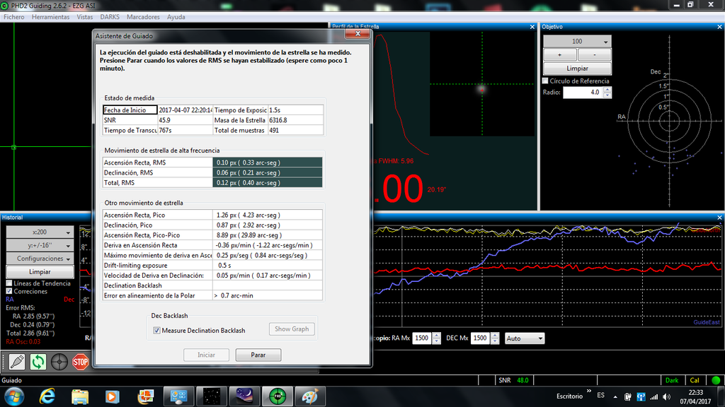

He reconfigurado la posición de la cámara de guiado y retirado la mayoría de los cables y la plataforma superior y esta es la disposición actual:
El otro día ejecuté PHD2 y después de los cálculos me daba un error en la posición de la polar de 1.4 minutos/arc. En las evaluaciones previas con el anterior montaje me daba un valor de más de 60  minutos/arc. Al indicarme los cambios me dice que en DEc sólo debo guiar en una dirección, mientras que en AR parece que la gráfica continúa oscilando arriba y abajo. En DEC no hay prácticamente correciones mientras que en AR se producen una cada dos o tres ciclos de 3 segundos.
Respecto a los cables, tengo conectados en el mismo hub todo el equipo: montura, ccd, cámara de guiado, rueda portafiltros, enfocador, etc. Por lo que me dices lo suyo es una comunicación directa de montura y guiado al telescopio con otro hub. Respecto al ordenador, es un buen equipo de hace poco más de dos años.

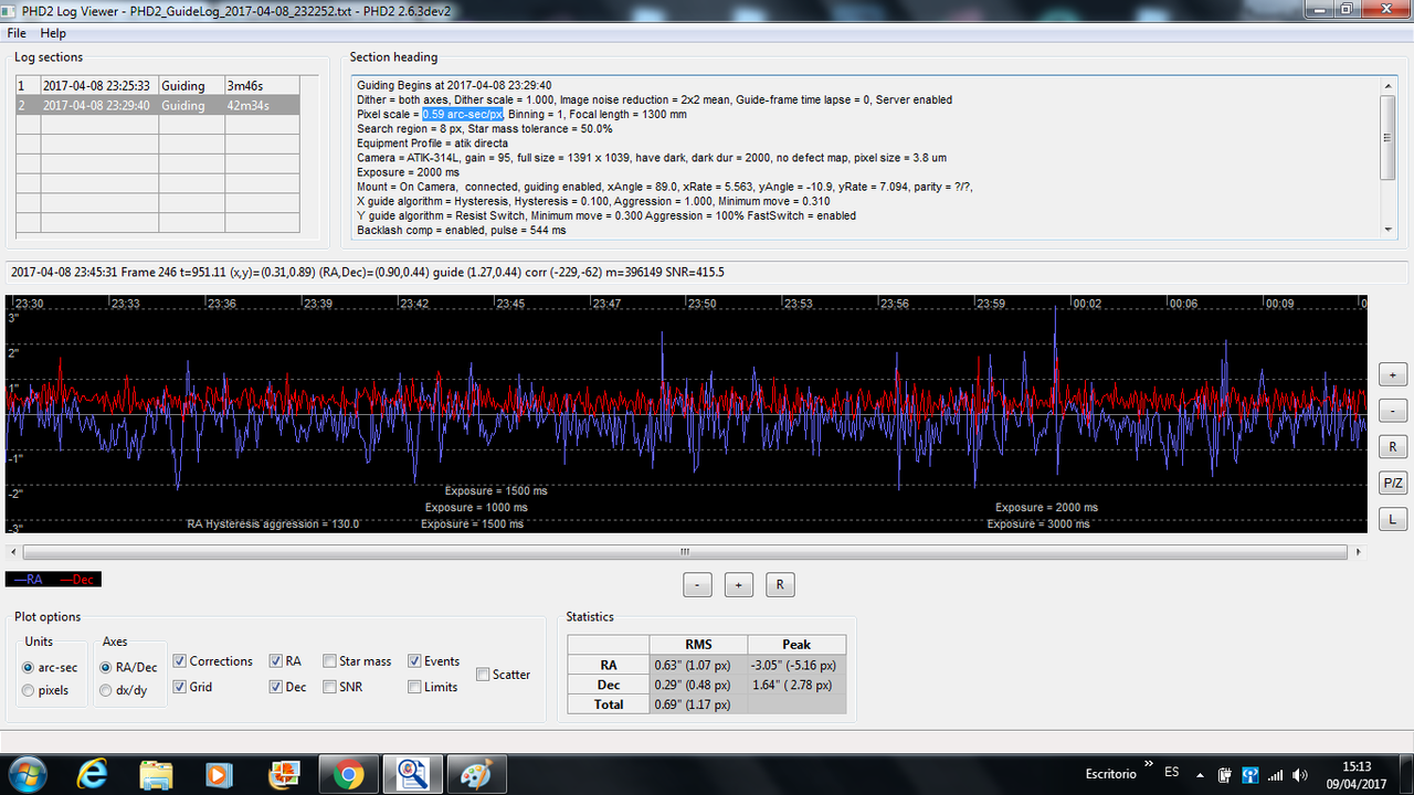

Hola Stargate;
Está mucho mejor que antes.
Sin embargo insisto en que es posible que esas oscilaciones en AR sean suficientes para que salgan alargadas, a focales largas. Es más, salen alargadas cuando en la gráfica la oscilación en AR es superior a DEC.
Si ambos oscilan más o menos igual, tenemos una estrella hinchada. También pueden salir hinchadas por otros motivos, ojo; enfoque y demás.

« respuesta #471 : Dom, 09 Abr 2017, 13:24 UTC »
Hola Fran, muchas gracias por aportar tu experiencia y la gráfica.
Yo la gráfica la veo bastante bien.
Lo que no pinta bien es que te haga eso tras los goto. Puede ser algo más informático que mecánico.
La ASI 120MC me está haciendo un poco la puñeta estos días y me pierde la conexión.
Ayer subí al pla de la calma e hice unas pruebas pero no me sirven, como la ASI no me iba me dediqué a probar con la ATIK directamente sólo el guiado usando el SC con el reductor. Sin embargo tenía mal indicados los pixeles de la ATIK. La gráfica esta adulterada por lo tanto.
El viernes también estuve haciendo pruebas desde casa y me daba un resultado aproximado al tuyo, sobre el segundo de arco. La cuestión es que el seeing este finde en el meteoblue era de 5.  Esto puede ser un claro ejemplo de que el simple seeing si es malo o bueno puede hacer variar 1 segundo el resultado. Hace una semana el resultado era de 2.
Aprovechando las pruebas del viernes estuve sacando pantallazos del asistente de guiado para poder colgarlos e indicar qué campos son los más importantes. Es sinceramente una herramienta muy útil. A ver si luego a la tarde puedo subirlas y comentarlas.
En esta gráfica veo que tengo problemas en la corrección de AR, trataré de ajustar los parámetros hoy a ver.
Esta es de ayer pero lo que son 0,69 al estar mal el tamaño del píxel debe corregirse. Si 0.59 es en realidad 1 ... al final es parecida. Las oscilaciones más altas se daban con las ráfagas de viento y considerando que son 42 minutos seguidos estoy bastante satisfecho. Lo malo es que al no poder usar la ASI no pude sacar foto y sólo pude revisar el guiado.
Por cierto Fran,¿ si sacas foto con ese seguimiento a esa focal, con un tiempo de 300 segundos o así, qué tal te salen las estrellas, se notan alargadas o no se aprecia?
desde: dic, 2008
mensajes: 2205
« respuesta #472 : Dom, 09 Abr 2017, 15:02 UTC »
Hola Fran,
Pero te centra los objetos siempre? Te hace bien el autoguiado??
Enviado desde mi iPhone utilizando Tapatalk
Precisamente por "pararse" tras el goto, me descuadra el alineamiento y entonces me veo obligado a reajustarlo cada vez que hago un goto. El tema es que, guiando a 2000 en plan OAG con una QHY6 hace que tenga un campo tan pequeño (muy pocos minutos de arco) que resulta difícil que el goto lo clave. Pero esto se puede solucionar con un pequeño telescopio de apuntado con cámara.
El autoguiado no lo hace mal. Si trabajo con la ST8 a 940 de focal, guía bien. Cierto es que trabajo vía EQMod y que, como no tengo el cable EQDir, uso la opción del mando Synscan conectado al ordenador. Mi intención es reemplazarlo con el mentado cable, no vaya a ser que esa combinación dé problemas, pero mi experiencia es que no está ahí la fuente del problema.
Otro problema son los "gremlins" que aparecen de vez en cuando. La curva empieza a desviarse y, a pesar de las correcciones mandadas, no obedece hasta pasado un buen rato. Eso tiene pinta de backlash.

« respuesta #474 : Lun, 10 Abr 2017, 18:20 UTC »
Fran muchas gracias por la confirmación.
Respecto a si es backlash seguramente lo sea. Yo tengo más de teoría que de práctica y Bufot tiene muchas horas de rodaje, seguramente tenga razón.
Puedes medirlo con el programa y el asistente de guiado. Debajo del todo hay un check para que al darle a parar, te lo calcule y te lo muestra gráficamente.
En mi caso la montura la ha tocado Vicente de HAS y no tiene Backlash apenas. Estoy probándola a ver porque sigue dando botes en AR pero no sé si puede ser simplemente que el cielo desde donde tiro es una basura directamente... comparada con la CGEM es mucho mejor pero claro... necesito bajar del segundo de arco igual que tú.
El asistente de guiado:
El apartado de Movimiento de estrella de alta frecuencia
Sería el error que no se puede corregir y que proviene del seeing.
No sé si es correcta la interpretación pero en principio así lo he entendido en los vídeos.
Otro movimiento de la estrella (esto ya es relativo a la montura y nos condiciona los parámetros)
Ascensión Recta, Pico: Este valor sería la máxima oscilación que ha tenido de un pulso a otro en AR. Limita el tiempo de exposición. En este caso es exagerado pero al dejarlo tanto tiempo, 767 segundos, es posible que haya habido algo que le haya afectado externamente (cables, viento...)
Declinación, Pico: Igual que lo anterior pero en DEC.
Ascención Recta, Pico - Pico: Este es el famoso PE. Es preciso dejarle varias vueltas de gusano para que sea fiable. En este caso 2 vueltas más o menos. Tiene un error de casi 30 arcosegundos.
Deriva en ascención recta: Este no lo acabo de enteder demasiado y los dos siguientes tampoco. Si alguien lo tiene claro me sería interesante salir de dudas
Velocidad de deriva en declinación: Es lo que afecta la deriva en DEC por minuto entiendo por alineamiento de la polar.
Error alineamiento en la polar: este lo tenemos todos claro. El nombre ya lo dice.
Todos estos valores deberían darnos el tiempo de exposición 'ideal'. Esto es: pondríamos el tiempo máximo de exposición que nos permita el peor de esos valores. Si queremos conseguir por ejemplo quedarnos en un segundo de arco y de pico en AR tenemos que en 4 segundos es de 2... será imposible y tendremos que bajarlo considerando que en mitad de tiempo se va la mitad ... pues 2 segundos. El propio programa hace las sugerencias respecto los valores al pulsar parar.
Luego se puede tener un error periodico de 100 usando el autoguiado sin problemas, el principal problema es el primer valor a mi entender.
Si se va 30 pero sólo como máximo 0.10 entre pulso y pulso el autoguiado lo corrige sin problemas.
Si queremos cuando pulsa parar calcula el Backlash y muestra el gráfico:
En este caso si que la montura se comporta bastante bien. O al menos respecto la CGEM, la diferencia es enorme.
Por cierto para hacer el calibrado siempre es mejor pulsar Norte un par de veces antes de empezar.
Según el desarrollador, el programa cuando calibra siempre empieza en DEC por el norte y en caso de tener bachlash y haber hecho el último movimiento a Sur, ya empezaremos mal porque afectará al calibrado.

stargate
desde: nov, 2013
mensajes: 568
« respuesta #477 : Dom, 30 Jul 2017, 23:41 UTC »
Buenas noches.
Retomo el hilo después de  meses sin poder utilizar el equipo.
Durante las últimas noches he realizado una serie de pruebas con los siguientes resultados.
Equilibrado. Tras mucho leer creo entender que para que el guiado funcione bien tienes que desequilibrar el eje de ascensión recta ligeramente. Ej: si el telescopio apunta hacia el este, los contrapesos estarán al este y deben contrapesar algo más para que el engranaje no tenga tanta holgura -se desplazan ligeramente hacia el este-. Si por el contrario,  el telescopio apunta hacia el oeste de modo que los contrapesos están al oeste de la montura debemos desequilibrar la montura hacia el este  por lo que desplazaríamos los contrapesos al este.
Alineación polar. En mi caso de probado de todo  -método de deriva tradicional, introscopio, polemaster, etc. Finalmente utilice el asistente de deriva de phd y esta es la gráfica después de 11 minutos con un error de 0.07´. No lo vuelvo a tocar........ no volveré a cometer el mismo error.
Guiado. Antes de empezar al guiar es pertinente en phd abrir la pantalla de guiado manual  y pulsar en varias ocasiones los botones Oeste Oeste, Norte Norte, con ello confirmaremos que la montura obedece los comandos y  lograremos reducir el backlash de la montura. Habitualmente  phd después de la calibración Oeste-Este me daba 20 o 25 pasos para calcular el backdash y con esta maniobra se reduce a tres pasos para pasar después a calibrar Norte-Sur-. El deficiente contrapesado del equipo me ha provocado errores de seguimiento más que destacados que provocaban que en la diana del objetivo todos los puntos se desplazaran hacia la elipse amarilla que he marcado.
En la siguiente imagen se marcan los impactos después de equilibrado de la montura:
A pesar de todos estos ajustes continúo teniendo problemas con el guiado. Los errores en RMS no termino de comprenderlos, en ocasiones los valores se igualan para posterirmente volver a separarse de una manera más que significativa. En el caso de DEC su valor nunca supera el de RA pero se aleja de él cada cierto tiempo. Ejemplos:
EN RA suelen oscilar entre 0.18 y 0.23, mientras que en DEC se mueven entre 0.12 y 0.19.  Visto el problema he intentado algo distinto tratando de calcular el PEC de la montura dado que en la gráfica de RA se observan los desplazamientos de la montura:
En EQMOD existe la aplicación autopec que graba los ciclos de la montura. En total grabé 9 ciclos de la NEQ6 que equivalen cada uno a 478 segundos obteniendo estos resultados después de descargarlos en PECPREP:
Después de aplicar el filtrado automático que reduce el ruido y otros elementos extraños los ciclos se comprimieron bastante obteniendo unos  picos de errores periódicos menores:
Y finalmente la gráfica del PEC de mi montura es esta:
Tras recopilar todos estos datos he puesto en marcha el autoguiado y  he lanzado la gráfica del PEC en EQMOD ya que permite  operar con PHD en paralelo. De modo que los resultados mejorar ligeramente, pero todavía hay momentos en los que los valores de RA y DEC se separan bastante 0.22 a 0.12 para volver a juntarse 0.19 a 0.19.
¿Sería pertienten tocar algún parámentro de PHD para reducir esa diferencia entre ambos ejes?,  ¿o debo aumentar la ganancia en la ejecución del ciclo de PEC?
Un cordial saludo.
Stargate.
« Últ. modif.: Dom, 30 Jul 2017, 23:44 UTC por stargate »

« respuesta #478 : Lun, 31 Jul 2017, 09:31 UTC »
Stargate, tienes alguna modificación en la EQ6? a mí me parece una gráfica más que excelente, por encima del guiado medio.
Si tienes estrellas alargadas significa que tienes una flexión en alguno de estos 3 puntos.
Sujeción del tubo a la montura (revisar mordaza y pletina)
Sujeción del tubo de guiado a las anillas
Flexión en el tren óptico
Mi EQ6 está tuneada al 300%, y mis parámetros con un seeing perfecto es una resolución "sólo" el doble que la tuya y un RMS "sólo" el triple de bueno.
presento la Montura EQ6 'Definitive Edition MOD' by RegMaster
Date cuenta que con una resolución de guiado de 0.74 arcosegundos que te marca el PHD deberías de poder hacer fotografía nítida 100% hasta los 1.48 acosegundos de resolución por píxel
« Últ. modif.: Lun, 31 Jul 2017, 09:32 UTC por RegMaster »
