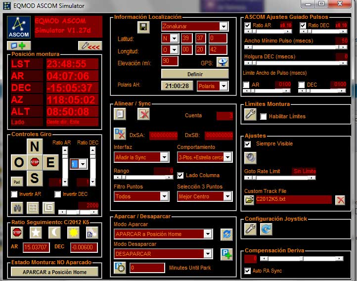

Hola, os propongo una duda a ver si podéis ayudarme y os lo agradecería mucho.
Me he embarcado en la aventura del eqmod y tengo un problemilla, conecto todo, me lo reconoce todo, conecto el cartes du ciel, y hago el alineamiento polar perfecto, pero ahí me quedo
¿, cómo realizo la rutina de alineamiento con tres estrellas,?
¿ cómo le digo al eqmod mandame a estas estrellas.?
Un saludo y mil gracias.

Tienes que elegir "diálogo" en la interfaz de alineamiento:
Haces click en "Add point":
y se abrirá una ventana con una cruceta:
Ahora en el planetario eliges la estrella en cuestión, haces el goto hacia ella(con el planetario siempre), la centras con la cruceta del eqmod(o el mando que tengas puesto en eqmod) y sincronizas normalmente con el planetario.
Ahora haces click en el centro de la cruceta "aceptar" y repites el procedimiento hasta que bien te aburras y/o el goto sea perfecto Sonrisa

He estado investigando un poco sobre ésto.
La alineación que hace EQMOD es sobre la posición de la montura con referencia al observador y no a las estrellas, es decir, que tomamos una estrella para marcar un punto concreto en el cielo en un momento dado, y ese punto ya va a quedar fijo independientemente de que la estrella se mueva. Es como si hiciera un mapa del movimiento de la montura, independientemente del movimiento del cielo, no se si me explico.
La rutina "Dialog" que Tharsis explicó en su momento es para cuando no utilizamos un planetario o éste no tiene la posibilidad de sincronizar "Sync". Esta rutina es muy sensible a errores de puesta en estación, flexiones o al error de cono, y exige tener el reloj del PC perfectamente sincronizado con un GPS o mediante un servidor fiable de internet.
Para planetarios con la opción "Sync" la cosa es bastante más sencilla, os dejo el vídeo para ahorraros la lectura... pero también lo explico un poco más abajo para los que no se llevan bien con el inglés, aunque con el vídeo es sencillo de entender:
Lo explico en sencillos pasos, para aquellos que usan planetarios con opción Sync (Cartes du Ciel, etc... la mayoría):
Lo primero es eliminar cualquier resto de alineación anterior con los botones con aspa roja, "Borrar lista" y "Borrar Datos Sync".
Las opciones que debemos elegir en el cuadro Alinear/Sync son:
Interfaz: Añadir la Sync
Comportamiento: 3 Puntos + estrella cercana
  • Selecionamos una estrella en el planetario y hacemos Goto
  • Centramos la estrella en el ocular reticulado/CCD mediante los controles del telescopio de EQMOD, o mediante el gamepad quien lo use.
  • Volvemos al planetario y hacemos un "Sync" sobre la estrella
  • Ahora en EQMOD tenemos que fijarnos que en el indicador "Cuenta" nos haya cambiado de cero a "1".
  • Repetimos el proceso con otras dos estrellas: Goto, centrarla con los mandos de EQMOD y "Sync" en el planetario. Tened la precaución de comprobar que al pulsar "Sync", el cuadro de diálogo haga referencia a la estrella en la que estamos, no hayamos pulsado por error sobre la carta y la hayamos cambiado...
  • En el indicador cuenta nos debe aparecer "3"
Hecho ésto, pulsamos en EQMOD sobre el botón de la libreta "Editar lista" y nos abrirá la ventana con los puntos de alineado, con un gráfico con un triángulo.
Como dije antes, EQMOD crea puntos fijos de alineación para hacer las correcciones mediante triangulación. Podemos introducir todos los puntos de alineación que creamos convenientes, cuantos más mejor, y EQMOD utilizará los tres más próximos al destino para calcular la corrección. El círculo blanco grande indica la posición de la montura, y el pequeño, la corrección. Si se mueve la montura fuera del triángulo marcado por los puntos, EQMOD no hará la corrección, por eso es importante anadir tantos más puntos de referencia como podamos.
Desde la ventana de la lista podemos guardar y recuperar los puntos de alineado, pero sólo nos servirán para otro día si la montura está fija y se aparca al finalizar la sesión.

Buenas tardes.
Tras leer vuestras intervenciones, creo que es el tópic más adecuado para resolver algunas dudas.
Dado que pretendo establecer el equipo en un emplazamiento fijo, he empezado a pelearme con eqmod y Cartes du Ciel.  La montura es una NEQ 6 pro sobre la que tengo un C 9.25  a la que he acoplado una barlow 2.5 X y un qhy 5 II M. La cuestión es que después de situar varias estrellas, concretamente 9, en ninguno de los casos logro clavar el go to a las mismas, a pesar de sincronizar cada una de las estrellas con Cartes du Ciel. La verdad es que los go to se quedan bastante cerca pero no logra clavarlos. He revisado las coordenadas de Cartes du Ciel y Eqmod y tanto en latitud como longitud hay casi 50 segundos de diferencia. No se si este valor tendrá algo que ver en el problema.
Gracias por vuestra atención.
Goyo
desde: dic, 2008
mensajes: 2205
« respuesta #29 : Lun, 03 Ago 2015, 16:49 UTC »
Pues yo me daría por contento. 50" creo que es un muy buen apuntado. Otra cosa sería que te pasase como me pasaba a mí, que a veces me daba errores de un grado y nunca supe por qué.
