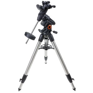

Pues sí, la famosa montura CG-5 ya tiene sustituta, y será la flamante y espectacular ADVANCED VX...
Entre las mejoras: incluye PEC, carga 14 Kg, hasta 20 grados más allá del meridiano sin interrupción...
Desde Celestron: https://www.celestron.com/portal/celestron-advancedvx-mount.html

Tiene muy buena pinta, a ver que tal cumple respecto a engranajes y PEC pero siendo totalmente nueva seguro que lo han cuidado OKOK
mensajes: 2994
« respuesta #2 : Mar, 15 Ene 2013, 15:42 UTC »
Pues así a primera vista me parece igual que la otra en cuanto a lo que importa (cuerpo de la montura en si), con algunos cambios esteticos como la zapata para la cola de milano y la base acimutal para la puesta en estación.
Seguro que tiene algun cambio en la electronica y en los motores (me parece poco relevante) y algun plastiquito y enbellecedor de color naranja de mas, pero en si no le veo mayor cambio si no cambia a un cuerpo mas robusto con mejor mecanica.

(pues no se si será mas cambio que con la CGEM a la CGEM DX pero) de momento la posibilidad de PEC  es un gran cambio
144 dientes,  con un periodo de 9.9727 minutos
 Improved latitude range.  Can be used between 7 – 77 degrees latitude.
a los que estén cerca del ecuador les interesará,  no se cual era el anterior límite de la AS-GT ¿no chocaban las carcasas antes?
https://www.celestron.com/c3/support3/index.php?_m=knowledgebase&_a=viewarticle&kbarticleid=1992&nav=0,231
la página de la CG-5 Computerized Mount
https://www.celestron.com/astronomy/celestron-cg-5-computerized-mount.html
los límites
 la Celestron CG5 AS - GT dicen que unos 9.5 - 14 Kg.  (límites fotog. - visual)  ¿?
osea que son los mismos (aunque la nueva montura marca que pesa 2 kilos mas), ... por lo que no parece para montar un tubo superior, ... funcionará con los mismos
