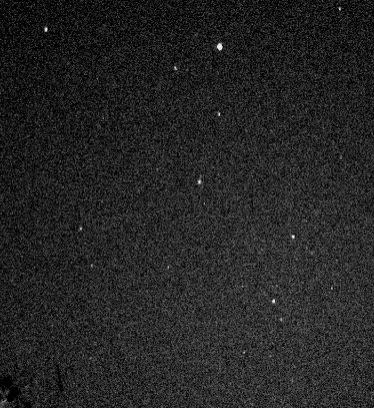

4 segundos exp.  apilado, con Objetivo 16mm. CCTC f 1.4 Barcelona centro, chip 1/3 "
smg_ext
1,7 seg. expos.  (50 frames de 1/30). prácticamente tiempo "real".  Objetivo 16mm. CCTC f 1.4 Barcelona centro. Se señala a HK Lyr una variable muy roja espectro N6, demostrando que el objetivo no enfoca al infrarrojo pero en cambio colabora subiendo la luz de fondo, claro!
ahora tengo la watec 902C y la 902H
no se que hacer, porqué realmente son el mismo chip, lo de la sensibilidad es por la ganancia de las cámaras,  la H es mayor, en su posición de HIGH sin embargo es peor por la de ruido térmico que aparece
en definitiva la 902C es una fantástica cámara, la 902H la supera siempre que se refrigere, sinó están bastante igual por igual
ahora mismo no se con cual quedarme, ja ja y estoy un poco cansado de coleccionar material "repetido"
llego a magnitud límite de 8  en menos de 2 segundos desde el centro de Barcelona, con un 16mm a f 1,4

Un poco de todo: a un amigo le monté una estación automática de captación de bólidos y meteoros en medio de l’Hospitalet de Llobregat y funciona; la cámara no se deslumbra tanto y, incluso con la Luna avanzada en el campo, sigue registrando.
Aquí llevo un 16 mm que proyecta sobre un chip de 1/2". Sin refrigeración cuesta sacar más señal y también aparece algún píxel caliente, como en estas cámaras.
Y la Lira casi no se veía a simple vista, lo típico de Barcelona. (Por menos de 200 € la encuentras).
Esta cámara es similar a la KT&C KPC‑SLL650BH
La Watec 902 es tan pequeña como un ocular pequeño, se alimenta a 12 V y pueden sacar vídeo compuesto PAL o NTSC.
Se necesita una Capturadora de Vídeo (PCIe o USB). La imagen puede perder limpieza al pasar por el conversor AV y la compresión. En el modelo H, la ganancia Alta (AGC High) sube la señal pero también el ruido: conviene usarla con criterio.

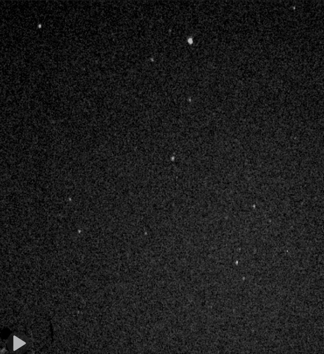

Aquí va un fotograma único: pierde mucho por el ruido térmico estocástico; al reproducir el vídeo o apilar, desaparece visualmente y resulta agradable. He hecho un GIF con 15 frames para mostrar el efecto “en vivo y directo”.
observa el video
vs. 1 solo fotograma
video constelación Lira

tarda un poquito en cargar pero vale la pena verlo
alguna estrella que aparece borrosilla, es porqué es potente en el rojo-infrarrojo  y no queda bien definida
