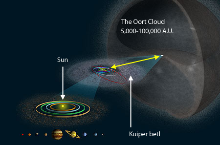

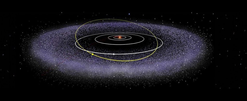

Cinturón de asteroides, cinturón de Kuiper y Nube de Oort
Como veis, plano o no plano es una modelización, además con toda clase de individualidades posibles. Los dos primeros cinturones siguen una distribución aplanada, un toroide o donut achatado. Con la Nube de Oort cambia: es el reservorio esférico de los cometas de largo periodo. Una imagen vale más que cien palabras:
Detalle del cinturón de Kuiper:
Esquema con el cinturón de asteroides principal, el cinturón de Kuiper y, por último, la Nube de Oort:
Esquema del cinturón de asteroides, el cinturón de Kuiper y la Nube de Oort
