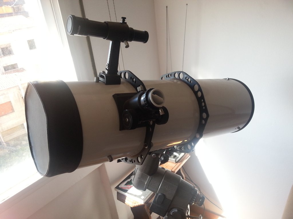

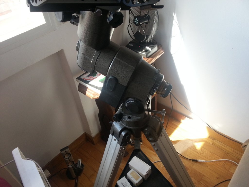

Resulta que tengo un telescopio pero no se qué modelo es. Necesito saberlo para algo?
La montura tampoco se el modelo que es, supongo que sería importante en el caso de comprar un GOTO no?
De todas formas, os dejo un par de fotos, por si alguien sabe qué modelo és, o cómo puedo averiguarlo.
Gracias!!!

Es un reflector Newton. Así a simple vista parece un 150/750 . Pero para estar seguro no tienes mas que medir la longitud y el diámetro del tubo. La montura parece una Eq3 con introscopio incorporado

Lo que veo es que tienes la barra del contrapeso quitada y eso no tendria que estar asin y intenta ponersela y una pesa para contarrestar el peso del telescopio.
Por el tamaño del tubo parece un reflector de 150mm F5  pero intenta mirar pues en el tubo suele venir las caracteristicas  a no ser que se aya quitado la pegatina con las caracteristicas.
Mide el tubo de diametro y de largo para que tengamos mas informacion por que asin a ojo de buen cuvero nos podemos equivocar.

Hola Titanio. Un consejo: dejate de GoTo e intenta estudiar y aprender lo que es, como está echo y como funciona un reflector newtoniano.
Te aseguro que de este modo conseguirás utilizarlo mejor y sacarle más provecho.
Tampoco iría mal que leyeras algo sobre el funcionamiento de una montura ecuatorial  OKOK

El tubo parece un Newton 150/750, la montura diría que es una EQ 5 antigua.
Y por supuesto cuando tengas el telescopio en la montura monta antes la barra con el contrapeso, tal como esta ahora es la mejor manera de cargarse la montura.

La montura, por el color, parece una Vixen, no? La equivalente a la EQ5, la great polaris. Y el tubo, como comentaban, un newton 150mm, la focal ya ni idea, porque puede ser de los que llevan la focal doble por lentes o no...

se parecerá a una vixen porqué es la evolución de las SP
dejo éste montaje, que aclara (creo yo) que es una de las antiguas CG-5 de Celestron,  cuando algunos otros la vendían como EQ-4  ( que tampoco es de las eq-4 mas ligeras que corren hoy en dia y les llamamos así,  que lio ! )
