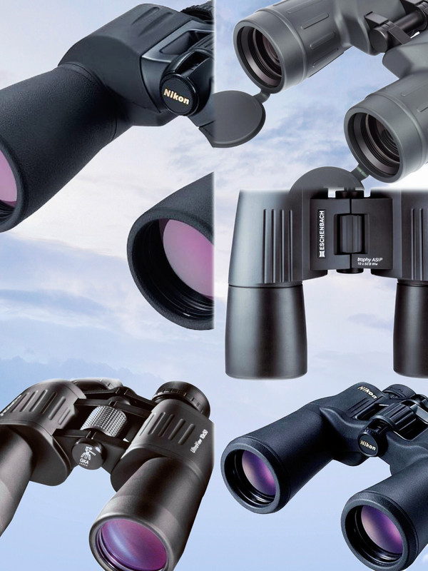

5 prismáticos 10x50
Hola Olmelmar.
No es cierto que unos 7x50 son mejores que unos 10x50 desde cielos oscuros. Lo que si es verdad es que si tienes unos cielos MUY, pero que MUY oscuros, podrás aprovechar los 7x50.
El problema es la pupila de salida, es decir el haz de luz que llega a tu ojo, que se obtiene dividiendo el diámetro de la lente por el aumento. Como ves, los 7x50 dan una pupila de salida de 7mm, por lo que, para aprovechar TODA la luz que recolectan éstos prismáticos tu pupila deberá llegar a dilatarse hasta 7mm. Si se dilata 5mm, será como si estuvieras utilizando unos 7x35...
Por eso es tan importante el cielo.
Por otro lado, 10X significan más resolución, más capacidad para resolver los cúmulos abiertos brillantes y más contraste con el cielo, debido a los 5mm de pupila de salida.
Coincido absolutamente con GMJ: comprate unos buenos 10x50  OKOK
De mejor a peor (dentro de unos precios razonables):
https://www.astroshop.es/nikon-binoculars-action-ex-10x50-cf-wp/p,5355
https://www.astroshop.es/omegon-binoculars-brightsky-10x50/p,33083
https://www.astroshop.es/eschenbach-binoculars-trophy-as-p-10x50-b-ww/p,4054
https://www.astroshop.es/orion-binoculars-ultraview-10x50/p,14531
https://www.astroshop.es/nikon-binoculars-aculon-a211-10x50/p,33179
