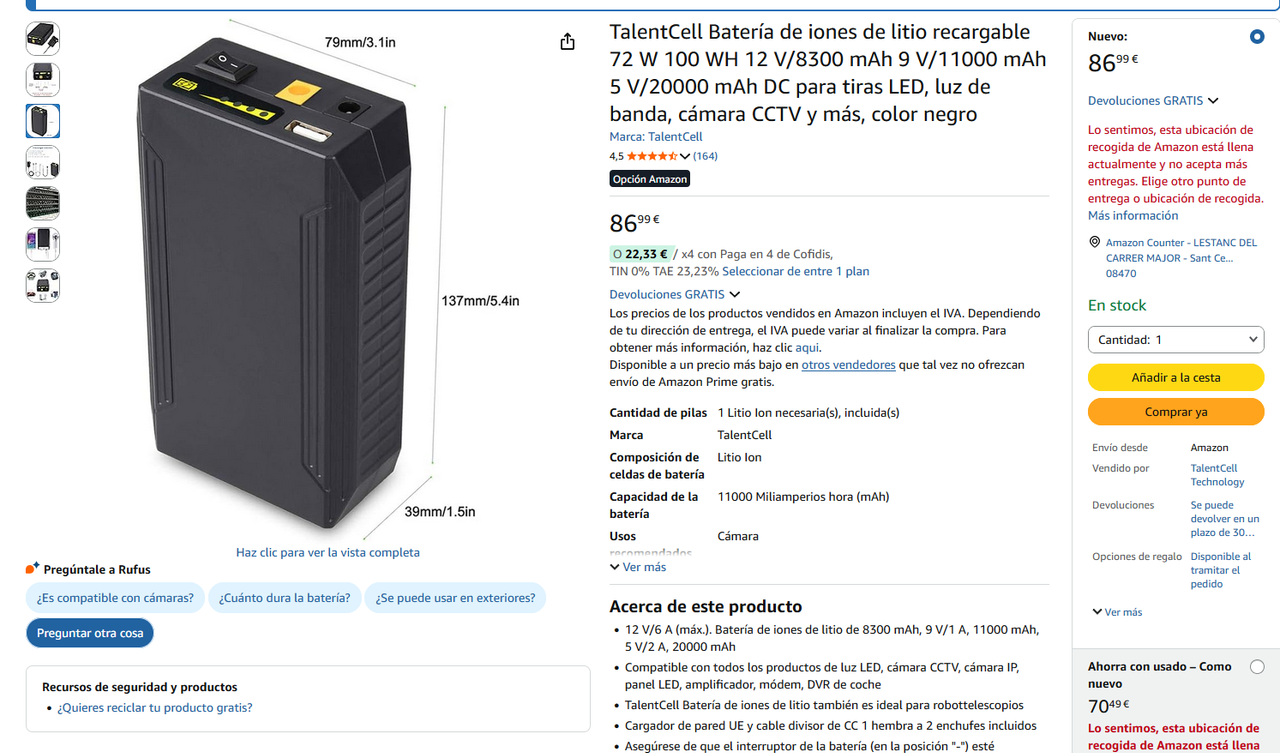

¿Alguien sabe qué fusible (amperaje) habría que poner en caso de alimentarla con una batería de coche/moto?
re.: Upgrade Skywatcher para HEQ5 Heavy Duty negra -> SynScan Pro Goto
respuesta #16
: Sáb, 13 Sep 2025, 21:00 UTC »
Cita de: Tharsis en Sáb, 13 Sep 2025, 17:21 UTC
El valor máximo de corriente que especifique la batería.
respuesta #17
: Sáb, 13 Sep 2025, 22:39 UTC »
El valor máximo que consuma la montura, si esta consume 2 Amperios máximo le metes un fusible de 2A
Imagínate que el fusible no se funda si es que no pasan más de 80A.
La montura podría ser un trozo de carbón despues de haberle pasado 79A de corriente.
respuesta #18
: Sáb, 13 Sep 2025, 22:41 UTC »
Es más, te diría de meterle 1,5A para proteger la electrónica en caso de problemas

Yo no me fiaría un pelo de usar un arrancador de coche como alimentador, hay arrancadores que entregan mas tensión para que el motor de arranque del coche gire con mas "alegría" y así arranque mejor, un arrancador es para lo que es.
Mejor un banco de energía o batería de litio, yo uso uno para la EQ6 que me duraba hasta la 5 AM aprox y todavía marcaba que tenía la carga al maximo.
Es este:
Tambien los hay de mas capacidad.
« Últ. modif.: Dom, 14 Sep 2025, 08:44 UTC por Hidra »

Cita de: Hidra en Dom, 14 Sep 2025, 08:37 UTC
Es este:

No se ve, pásamelo por privado plis o pon el nombre/modelo.
Pillé una que la devuelvo mañana, es de 8000mah pero el problema es que a la hora se pone ya a 11,5v y la montura hace cosas raras.
EDIT: ya se ve, gracias.
Precisamente esa es la que devuelvo mañana, quizá la mia esté defectuosa porque a la hora cae por debajo de 12v y parpadea el led de la montura.
