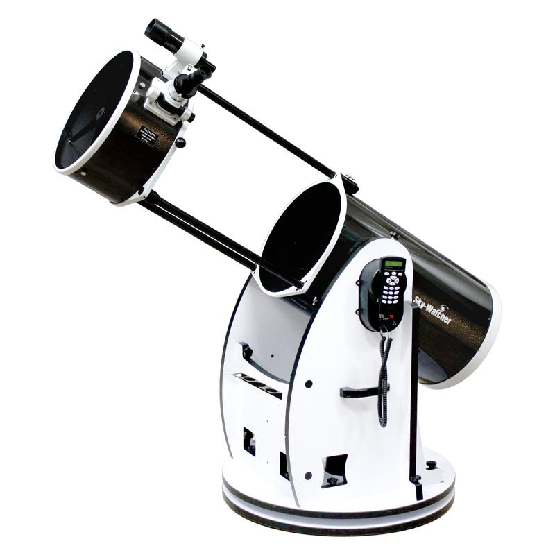

estoy interesado en un Dobson Orion Skyquest de 14 pulgadas pero no tengo suficientes referencias al respecto. Si alguien ha mirado por uno de ellos, sería tan amable de dar sus impresiones?.

yo tengo uno, con el goto, y es una pasada, cada salida estoy más contento con él

Teniendo como tienes un 12", no creo que el 14 " te ofrezca una visión muy diferente ni notes gran diferencia, lo mejor como siempre acudir a alguna quedada y comprobarlo por ti mismo.

Si es por el tema del GoTo y sus ventajas a la hora de buscar objetos, vale, es un cambio que se podría hacer...
Pero, si es para dar un paso hacia delante con la apertura, entonces no notarás casi diferencia. Para notar algo tendrías que pasar directamente a un 16".

Efectivamente si es por el Goto te digo que es una gozada, tengo el SkyWatcher 12" Goto y no solamente porque te busca los objetos, sinó porque mantenerlo en el campo del ocular y centrarte en la observación y no estar pendiente de corregir el telescopio es un placer smitten  Sonreir

Hola Julio, gracias por responder. Otra cuestión que me trae de cabeza respecto a este aparato es el tema del astigmatismo. Por lo que veo observas con oculares Explore Scientific de 82º, es decir ya de campo amplio. Mi pregunta es: ¿Aprecias mucha coma y aberraciones fuera de eje óptico?. de ser así... ¿Es asumible?. Es que al ser un Newton muy rápido, temo que estas distorsiones se coman toda la calidad óptica que pueda tener el telescopio y me encuentre que el 30% del campo de visión esté todo alargado. ¿Los has probado con los hyperion normales?.

con el 14" de Julio bien colimado y oculares de calidad Media-Alta la imagen es exquisita ...coma? apenas perceptible en los últimos 10º del ocular.
Julio es muy cuidadoso después de cada montaje realiza escrupulosamente el centrado óptico antes de las observaciones, cambiando de objetos, aumentos y campos continuamente no hay apenas coma te lo puedo asegurar ...
el tema GoTo hasta a mi me impactó la precisión del centrado
y hablamos que lo deja dentro del campo con 100-200X, es sin duda un buen instrumento visual, potente y de quality!!

cuando dices centrado, te refieres a un colimado bueno ya sea con laser o con Cheshire?.
Y en cuanto a lo de oculares de calidad media alta, te refieres los que usais: los Explore Scientific y de la misma gama supongo que los meade serie 5000 UWA y por el estilo?. Sin llegar a los Televue nagler que ya cuestan un pastón?.
gracias de nuevo.

JulioS, ¿Y los oculares que tienes de 2,5mm y 4,7mm los has sacado rendimiento en el Orión de 14"?
Exacto,
el colimado con laser perfecto en estos newtons...y los oculares creo que Julio tiene Explore y Hyperion ,
en el limite del campo apenas se aprecia coma  sin duda rinde bien!

hola, pues como muy bien ha explicado albert el rendimiento es excelente en todos los aspectos, y los oculares 2.5 y 4.7..... pues el que mejor rendimiento y calidad que me ha dado ha sido el ES 4.7, incluso le he metidoen varias ocasiones la televue powermate 2x consiguiendo en aumento de 702X y un saturno de alucine.

Un compañero de la agrupación lo tiene y es excepcional. La calidad óptica de los espejos da una nitidez exquisita, las mejores imágenes de Andrómeda y M13 que he visto en dobsons las he visto con el telescopio de este compañero (no se si será algo particular de ese telescopio, que les saliera especialmente bien de fábrica).
