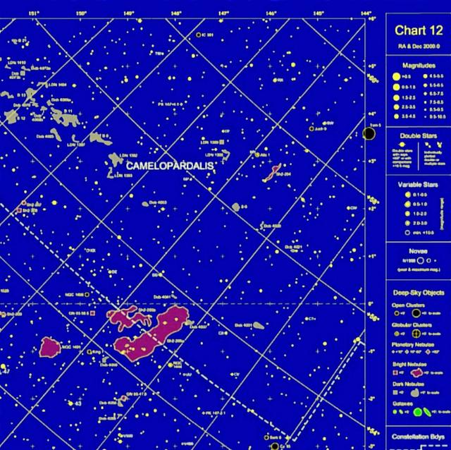

qué es el
Catálogo SH / SH2 (Sharpless)
Catálogo de 313 regiones de emisión de hidrógeno (HII) compilado por Stewart Sharpless (1959). Muy popular en astrofotografía de banda estrecha (Hα, OIII, SII). No está incluido en la base de datos interna del mando SynScan, pero se puede acceder a cualquier objeto introduciendo sus coordenadas RA/Dec manualmente.
Alguien sabe como puedo hacer para localizar estos objetos usando el mando Synscan de SW?
Estoy buscando la manera de hacerlo pero la única que se me ocurre es dirigirme a una estrella conocida y de ahí al objeto por Startjump pero para ello he de usar el numero HD o las coordenadas y creo que no tiene esta función.
