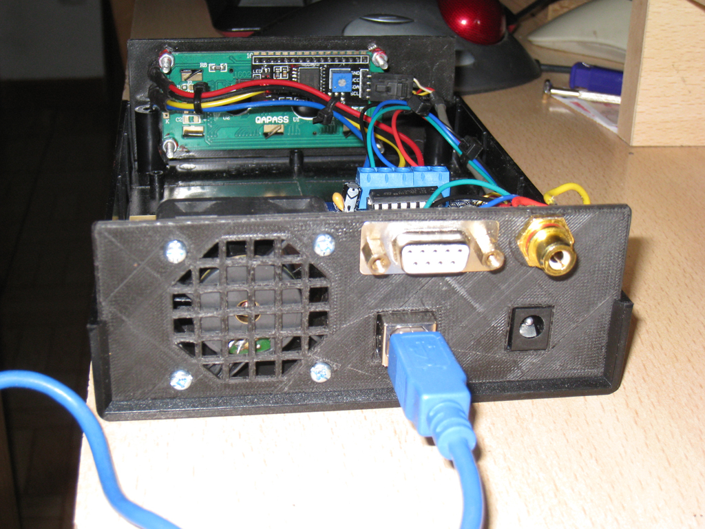

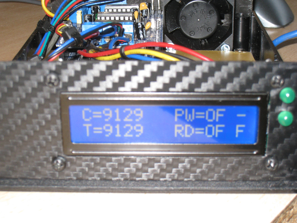

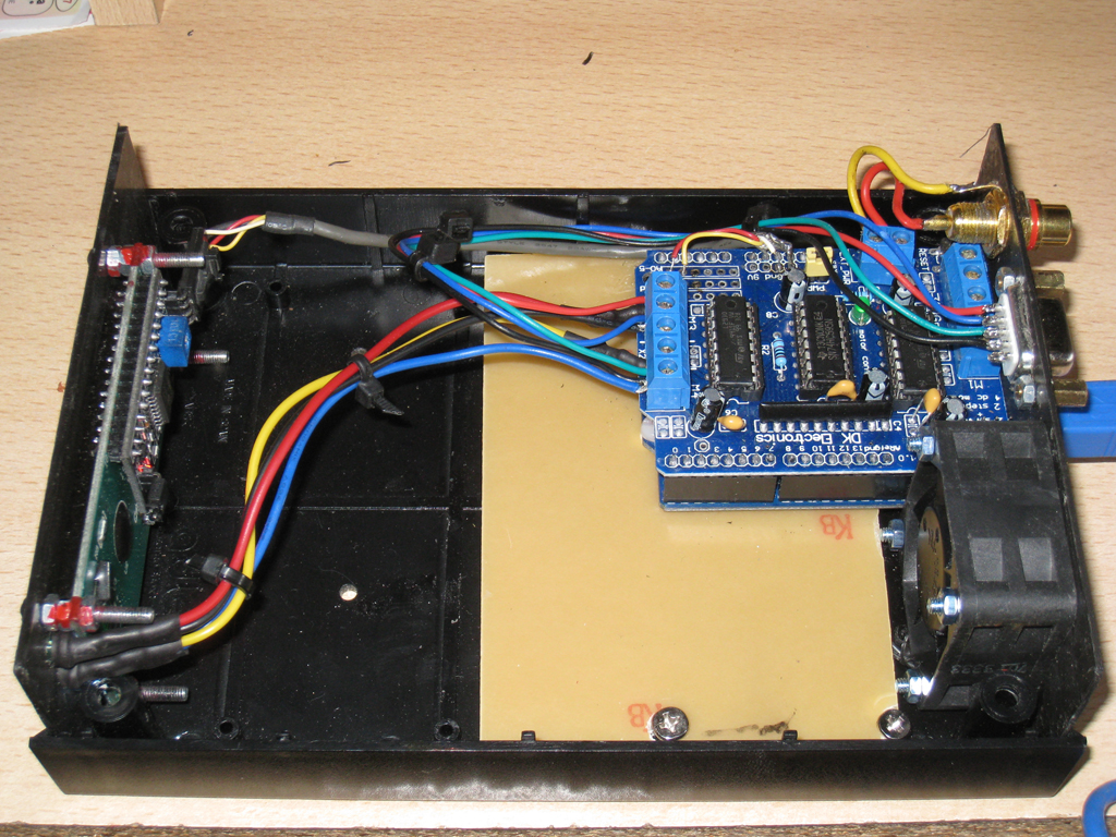

Este fin de semana pasado construí otro basado en el L293D, en principio es una versión para montaña aunque ya tengo preparada la versión portátil y de observatorio fijo, con fuente integrada de 220v a 5v.
Te dejo las imágenes para que veas un poco como va conectado.
El panel frontal y posterior están hechos a medida con impresora 3D.
Por cierto, si comparamos el coste que tiene un robofocus con esto... creo que la caja se fue a los 4e, el arduino, el shield L293, el LCD y los cuatro conectores, por ebay creo que no llega a los 25E
