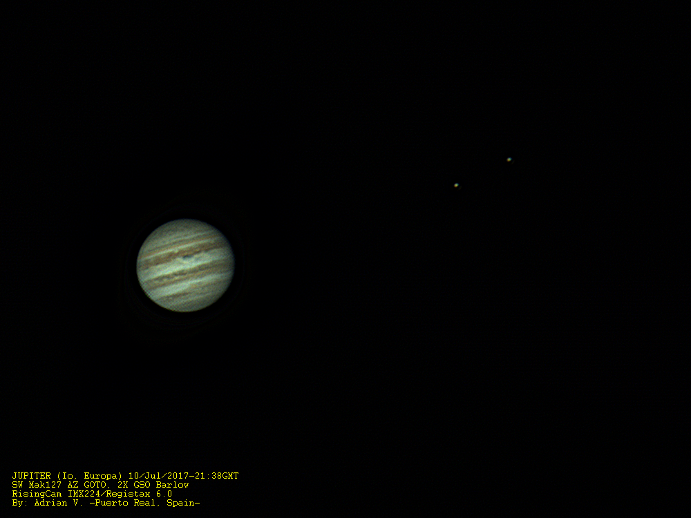

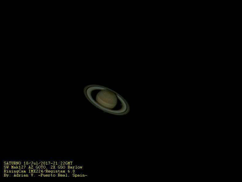

Hola, pues a unos días de haber recibido mi flamante MAK127 y una cámara que compré en China, ahí van mis primeras pruebas en foto planetaria.
La verdad es que me ha sorprendido gratamente lo que se puede capturar con este modesto equipo y prácticamente sin experiencia. Me esperaba peores resultados.
Me gustaría saber vuestra opinión sobre las tomas y algunos tips para mejorarlas.
Saludos...

« respuesta #1 : Mar, 11 Jul 2017, 16:50 UTC »
¿y son tus primeras astrofotos o son las primeras con el nuevo instrumental?.
Porque si son las primeras, primeras, me dejas sin palabra. No es que tenga experiencia en planetaria, pero me parecen unas tomas excelentes. Si te pasas por los hilos de la oposición de Júpiter y Saturno de este año, seguramente te darán buenos consejos.

Están realmente bien y más siendo tu primer intento.
Las veo con un poco de ruido o una trama extraña. ¿De cuántos minutos eran los vídeos?

« respuesta #5 : Mar, 11 Jul 2017, 18:10 UTC »
Prueba a hacer vídeos de 4 minutos, así reducirás el ruido un poco. Apila con Autostakkert y luego procesa con Registax. Ya sólo con eso algo mejorará.
Yo aun estoy en proceso de aprendizaje, pero con eso notarás mejoría. Luego habría que afinar la captura.

« respuesta #7 : Mar, 11 Jul 2017, 21:19 UTC »
pues las veo muy muy bien y mas como dices que son tus primeros.
El procesamiento tiene lo suyo pero como arriba ya mencionaron el hilo y tambien han mencionado que apilar con Autostakkert y seguir con Registax veras como puedes mejorar lo poquito que falta en tus imagenes, yo no soy de planetas, a veces un mosaico de la luna pero tus imagenes me gustan mucho.

« respuesta #8 : Mar, 11 Jul 2017, 22:58 UTC »
Creo que has captado muy pocos fotogramas, de ahí el ruido. No obstante, y para ser las primeras, están muy bien y has conseguido  un notable nivel de detalles.
Te recomiendo pasarlas por Fitsworks, un programa de edición gratuito con el que podrás reducir el ruido y mejorar las imágenes (filtrar ruido con wavelets).

« respuesta #9 : Mar, 11 Jul 2017, 23:08 UTC »
Me he tomado la libertad de reducir el ruido de tu Saturno con los Wavelets de Fitsworks y este es el resultado, tras dedicarle menos de un minuto.
Espero que no te importe que lo haya hecho, en caso contrario dímelo y la retiro.

« respuesta #10 : Mié, 12 Jul 2017, 11:11 UTC »
Fantásticas imágenes, Adrián, coincido con los compañeros.  OKOK
Pocos casos conozco que a la primera saquen "eso", o te has documentado a fondo antes, lo que está muy bien y habría que hacerlo siempre, o tienes el "don", o bien se dan las dos premisas  Impresionado
Como bien te han apuntado, consigue más frames (así eliminarás ruido al apilar): aumentando la duración de los videos, bajando el tiempo de exposición, subiendo la ganancia y ajustando el ROI todo lo que buenamente puedas.
Debes apilar con Autostakkert (te lo aconsejo encarecidamente, no uses Registax para eso) y normalizar el histograma sobre un 60-65% con el mismo AS!.
De ahí partes para el procesado con wavelets (con Registax, eso si ) y filtros de ruido (van bien los de Fitsworks con wavelets y NLM mejor aún).
Importante: Registax tiene una estupenda herramienta para balancear adecuadamente los canales RGB, que en tus imágenes están algo descompensados.

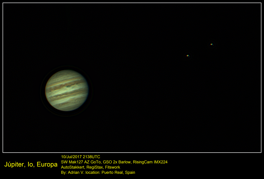

Ahi va un nuevo procesado del vídeo de Júpiter:
RaidersLight
47  Madrid
desde: ago, 2016
mensajes: 268
« respuesta #12 : Jue, 13 Jul 2017, 12:11 UTC »
Muchísimo mejor ese Júpiter! Se nota la perdida de ruido. Pero los satélites han perdido definición. No olvides señalarlos en el apilado.
