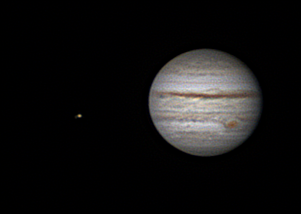

Guía introducción: telescopio SCT, cámara planetaria, FireCapture, procesado con AstroSurface, des-rotación en WinJUPOS y mosaicos lunares. Seeing, equipo y técnica explicados.(act. marzo 2026).
Astrofotografía de planetas y la Luna en alta resolución
Éste hilo en teoría era explicar el procesado de Astrofotografía de alta resolución para Planetas y la Luna, pero al final he acabado explicando mas de otras cosas que no de procesado... pero bueno... es lo que hay  sudando sudando   un saludo a todos!
Voy a intentar explicar y resumir de una manera entendible cual es mi proceso junto algunos consejos para hacer fotografias como las siguientes: (realizado con telescopio C11, PlayerOne Mars-C II y Barlow x2 APO vip Baader) Exceptuando la de Saturno y las de Júpiter en el ejemplo de las des-rotaciones, que es con un C6, barlow x3 X-cel, y ZWO ASI120mc-s.

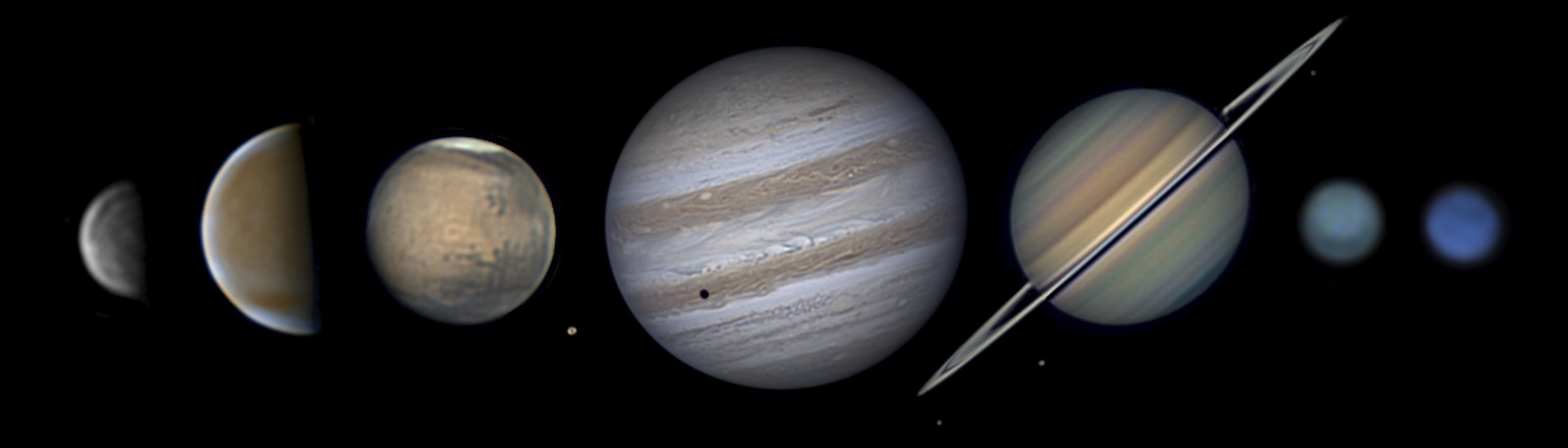

composición con todos los planetas del Sistema Solar

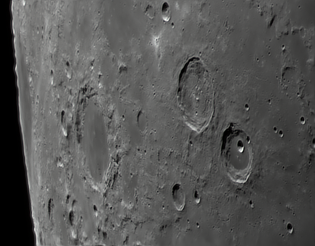

astrofotografía de la Luna, detalles de superficie

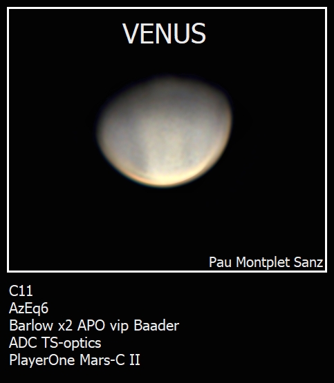

nubes y fase de Venus sin utilizar ningún tipo de filtro!

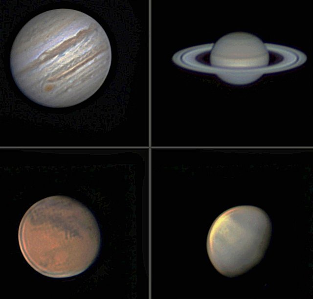

Des-rotación en WinJUPOS: técnica clave para alta resolución
Una vez las des-rotemos, WinJUPOS nos va a generar una imagen muy suavizada y con bastantes detalles y poco ruido que la podremos volver a pasar por AstroSurface para darle algún retoque mas de nitidez o color.
Aquí os dejo una comparación de una imagen individual contra una des-rotada y pasada otra vez un poco por AstroSurface:
La diferencia es abismal !
También hay un límite de tiempo de des-rotación. ya que si no pueden salir artefactos:
Es mejor no des-rotar imágenes que desde la primera imagen hasta la última hayan pasado más de 30-40 minutos totales, tanto por Júpiter como por Saturno. Y para Marte no mas de 1 hora.
Pero normalmente se suelen hacer des-rotaciones con una diferencia de tiempo entre la primera imagen y la última de 10 a 20 minutos.
No se si me explico... hmmmm
La des-rotación es muy potente, nos permite tener imágenes con mucha resolución, y poco ruido.

Astrofotografía Lunar en alta resolución: técnica y procesado.
      la base es también aplicable a la astrofoto solar, pero complicándose por la peligrosidad.
El proceso de captura y procesado en AstroSurface es exactamente el mismo o muy parecido. Obviamente en AstroSurface tenemos que seleccionar si lo que estamos fotografiando es un Planeta o una Superficie. Pero a parte de esto, es todo lo mismo.
Lo que pasa, es que no podemos hacer des-rotaciones, pero para reducir el ruido sin perder cierta resolución o es mas, ganar nitidez, podemos utilizar el programa Fitswork con su opción de "Deconvolución" y "Reducir ruido con Wavelet"

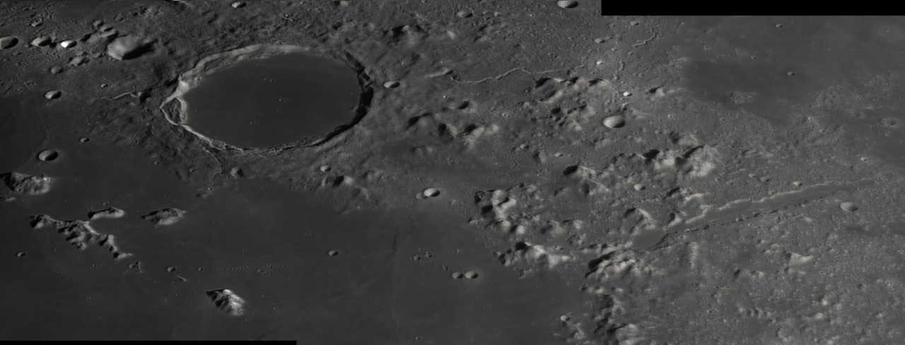

Mosaicos lunares Mosaicos lunares: reductor focal y Fitswork para deconvolución.
Aunque poco se utilizan los reductores, si que para hacer mosaicos de la Luna o el Sol mas fácilmente, podemos llegar a necesitarlos dependiendo configuración focal del equipo. Yo recomiendo el reductor de focal 0,5x GSO, que para mosaicos de la luna va fenomenal, y no he detectado, por ahora, ningún tipo de cromatismo.
Todos los programas nombrados en éste hilo són gratuitos, menos el photoshop, pero bueno, todo el mundo lo tiene p*rata trolldad
