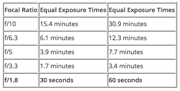

Por cierto,
Alquien ha probado a poner dos reductores de focal tipo Celestron f6.3 juntos??
Se consigue f3.3 como dicen?
Puede ser viable?
Miguelyx
60  Barcelona
mensajes: 4081
« respuesta #10 : Lun, 12 Ago 2019, 01:08 UTC »
Por cierto,
Puede ser viable?
Imposible, almenos sobre el papel que se consiga f/3.3, no cuadran los numeros, si a un 1000mm le metes un f/6.3 te queda en 630mm y si metieses un segundo se quedaria en 397mm, es casi f/4 solo por 3mm y seguramente si se consigue hacer foco, es muy probable que pase como en el f/3.3 de Meade que solo los SC F10 de Meade lo usan a pleno campo y el resto de tubos solo en el centro es visible correctamente, todo lo de la periferia queda difuminado, y solo es viable con sensores muy pequeños.

Miguelyx
60  Barcelona
mensajes: 4081
« respuesta #13 : Lun, 19 Ago 2019, 14:20 UTC »
En teoria es al reves, con el f/6.3 las estrellas quedan corregidas en la totalidad del campo de la imagen, pero es cierto que no es asi, aun con el f/6.3 todavia se observa cierta ovalacion en las estrellas de la periferia apuntando al centro de la imagen con sensores muy grandes.
Pero con un f/3.3 es incluso peor si no usas un SC f/10 de Meade y con sensores medianos o grandes, todas las estrellas parecen cometas, el grado de correccion es diminuto, solo en una parte muy pequeña del centro de la imagen queda corregida.
Si usas un sensor muy pequeño, o recortas quedandote solo con una parte del centro muy pequeña no se nota y el beneficio es brutal porque acortas los tiempos de exposicion muchisimo.
No llega a lo que reduce los tiempos un Hyperstar pero casi, que de 30 min de exposicion se reduce a 3:30 min.
Pero quien te haya dicho que poniendo 2 f/6.3 es como un f/3.3, ni caso, seria una casualidad muy remota, tan remota como imposible que poniendo otra lente reductora a un reductor, funcionase como un redutor nativo de mayor grado.
Para hacer un reductor se requiere un estudio de cada lente hasta conseguir la reduccion que buscas sin efectos, no simplemente colocando 2 reductores juntos, no es como poner 2 barlows juntas que multilicas una por otra y obtienes mas aumento, por ejemplo 2 barlows de 1.5x y obtienes 2.25x, es algo mas complicado, es que no tiene sentido.
