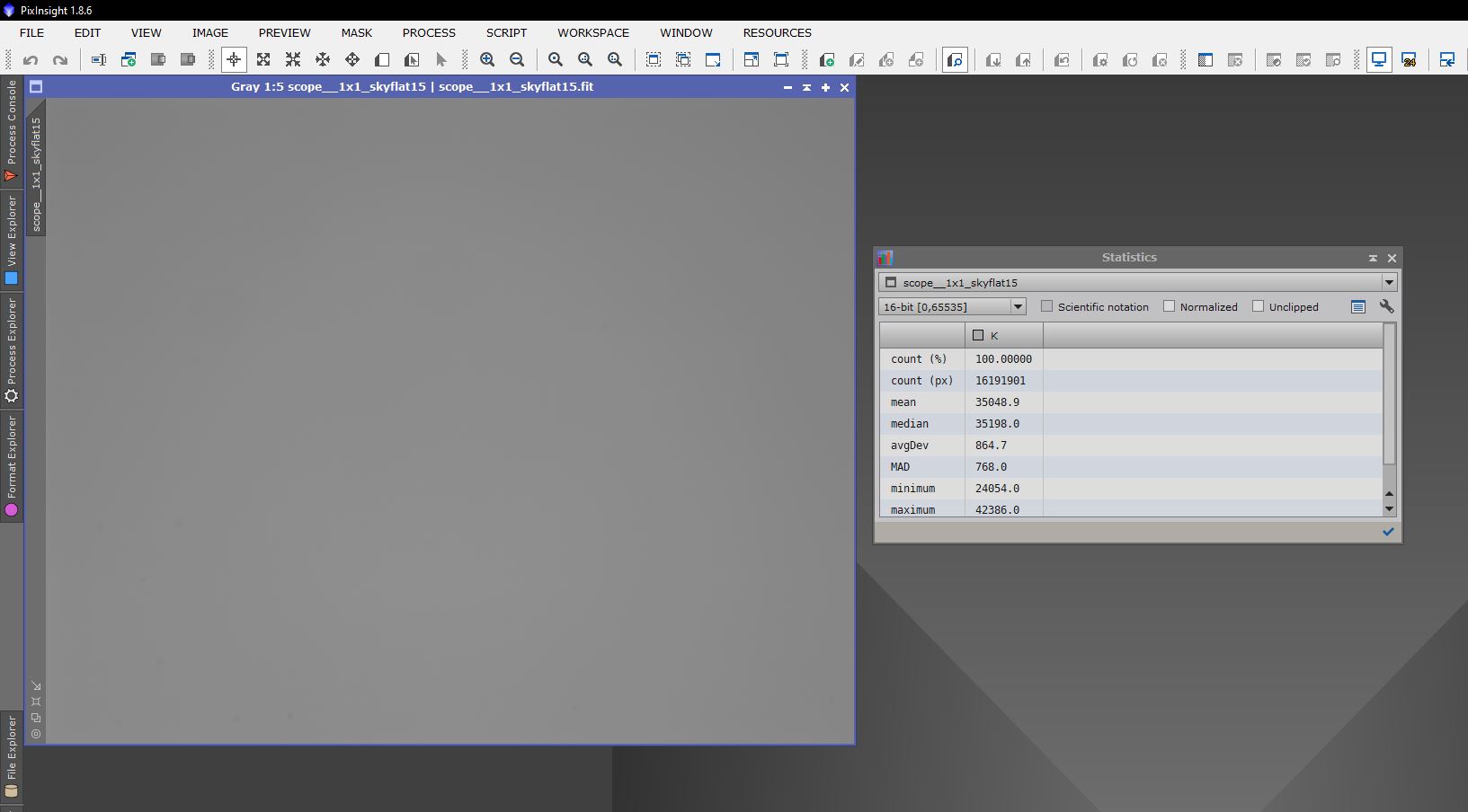

no sabia que tenias pix.
Median son los ADUS si. haz que ese valor sea 20.000
Mean es un valor muy aproximado también. Con cualquiera de los dos, haz que esten sobre los 20.000 y prueba, pero vamos... yo haría de 15.000 a 40.000 o así, de 5000 en 5000 y probaba a ver cual me va mejor
por ejemplo, un flat mio de 35.000 ADUS de skyflats (las cuentas que uso para LRGB, en concreto este flat es del filtro L)
« Últ. modif.: Mar, 20 Ago 2019, 16:42 UTC por AIP »

los flats validos son los que te calibran bien. Si con mi setup tengo que hacer flats de 55.000 adus para que me calibre, pues los hago de 55.000, independientemente de si a alguien le gusta o no.
Ves mi flat de 35.000? a que parece quemado o saturado? está sin estirar ni hacer ScreenTransferFunction, tal cual sale de la ccd. Pues ese flat es el que calibra bien mis filtros LRGB.
Que la gente dice que 35.000 es mucho? pues bueno, muy bien, que quieres que te diga jaja, pero no voy a haceros de 20.000 si me calibran mal y me sobrecalibra.
Cada equipo es un mundo, y hay que conocerlo.
Esto es igual que los samaritanos del calibrado de color por estadísticas. Que si el rojo esta un poco mas alto que el verde y el azul... Yo calibro el color, si me gusta como sale y es fiel a la realidad, para mi está bien calibrado, ya pueden decir misa.
« Últ. modif.: Mar, 20 Ago 2019, 17:31 UTC por AIP »
