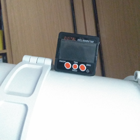

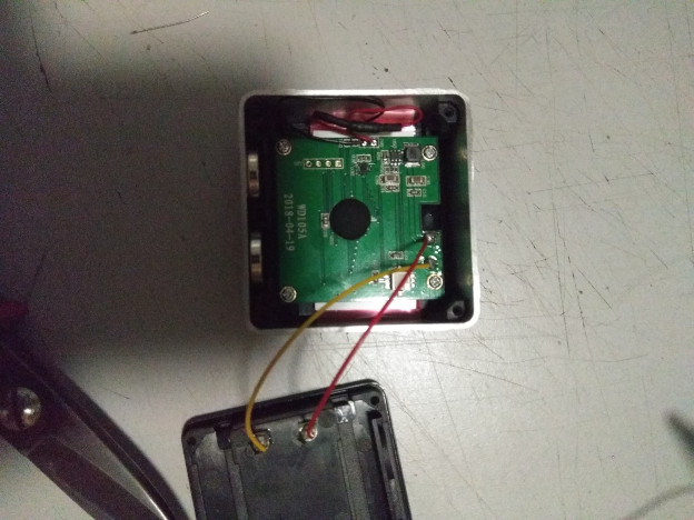

Inclinómetro Digital
Inclinómetros digitales los tienes a puñaos en el amazon yo tengo este: Digital-Inclinometer-Electronic-Transporter-Aluminio/dp/B07FFM6FHT Inclinómetro digital Transportador Base electrónico.
Están imantados, si el tubo es metálico, lo dejas en medio exacto del tubo y te dirá la inclinación.  Si no es de metal el tubo tendrás que usar velcro o un imán de estos que vienen en rollo y son adhesivos (zona manualidades, comercio chino)  Yo le puse un plástico oscuro en la pantalla porque con luz te deja bastante ciego (lo hice doblando una y otra vez un forro de plástico oscuro para libros, lo doblé 5 veces) y me quedó así:

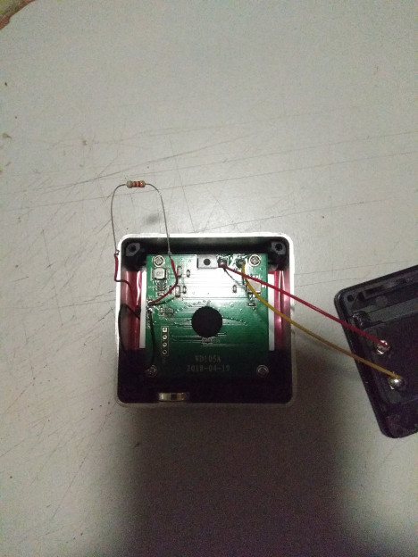

Si quieres la versión Pro pues puedes ponerle una resistencia de unos 9k en la pantalla de led, obviamente hay que desmontarlo:

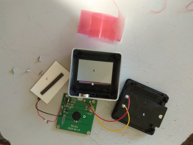

Desmontado:
  • A: Pantalla digital.
  • B: Goma electroconductora (tienes que volverla a poner EXACTAMENTE en su sitio o no recibirá bien las señales procedentes de la placa y no saldrán los dígitos).
  • C: Pantalla led (simplemente se ilumina, es a este componente al que hay que bajarle el brillo).
  • D: Placa base.
  • E: Portapilas.
La cosa es situar entre la pantalla digital y la pantalla led un papel rojo de plastico (forro para los libros) doblado varias veces (en este caso 4 veces):
Después pones la pantalla led detrás del plástico rojo y luego la placa base:
Ahí le he soldado la resistencia de aprox. 8000 ohmios que va en el cable rojo desde la placa base hasta la pantalla led.  Si no quieres hacer lo del plastico rojo, habría que cambiarle esa resistencia por una de 56000 ohmios (56k) y te quedará una pantalla retroiluminada de color blanco en vez de rojo (el plástico absorbe mucha luz por eso es necesario una resistencia mas pequeña).  Los valores de estas resistencias son APROXIMADOS, hace falta que sean exactos, de hecho pueden ser otros según vuestros gustos, la pantalla solo se iluminará mas o menos según sea la resistencia menos o más grande (en este orden).
Finalmente enfundarlo todo con cinta aislante o una funda termorrectractil y ponlo a un lado:
 Luego solo te queda montarlo todo otra vez.  Los digitos de noche se iluminan pero taaaan poco que hay que acercarse para verlos bien, asi que no pierdes pupila.

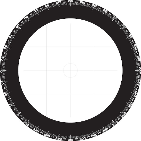

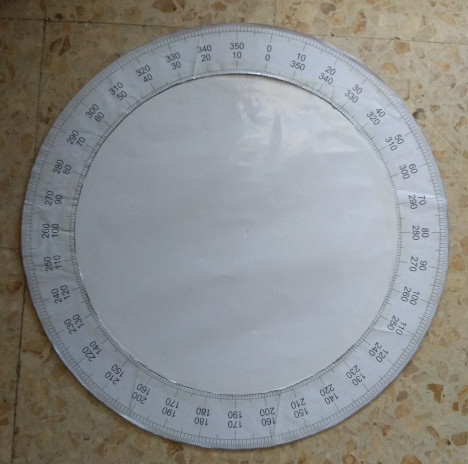

Rueda Graduada
Lo de las ruedas graduadas puedes sacarlas de esta página: blocklayer.com yo me hice esta para un dobson 250/1250, aunque yo te la pongo en el pequeño para que veas como va:
Vista completa, es importante que te des cuenta que el circulo exterior se mueve, ya verás porque:

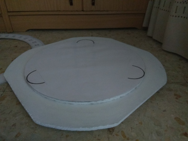

Al final le hice una peana con 2 paneles también del chino y queda genial:
Sin rueda, solo los paneles:

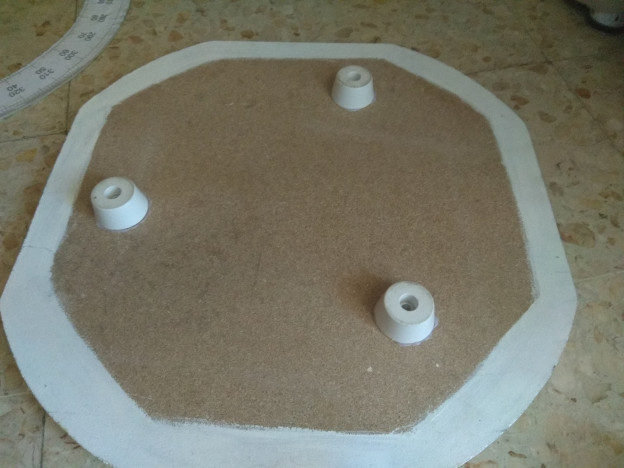

Las patas (topes de puerta anchos):

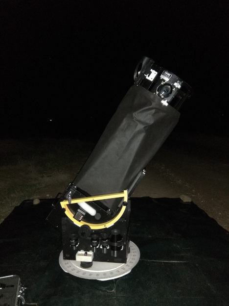

Resultado final:

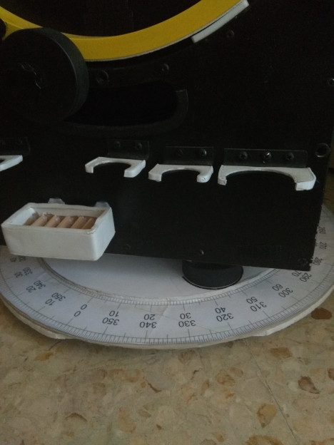

Ahora uso una que saqué y edite para mi gusto de cloudynights:

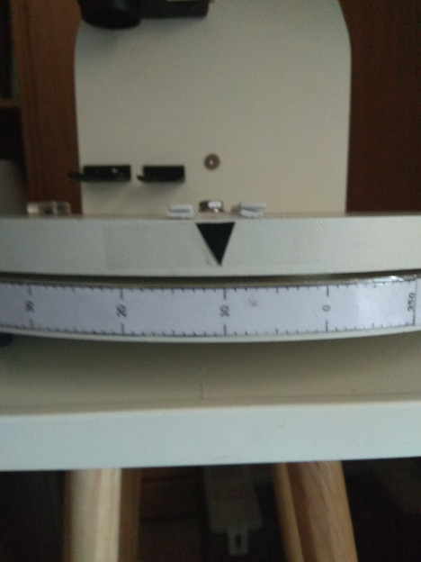

Sobre el telescopio, en detalle:
Para el 150/750 uso una cinta que la saco de la misma pagina blocklayer.com cinta graduada:
Ahora uso una versión en negro:

En el círculo graduado para el dobson 250mm se puede seleccionar el diámetro que quieres y luego imprimir a un pdf dividido en partes (yo lo hice en el tipico A4 en 4 partes, aunque se puede pedir supongo en A1 o incluso A0), luego vas a una copisteria y te lo imprimen.  Es recomendable pegarlo todo sobre un carton grueso típico que se usa en la sección de manualidades de un comercio chino y plastificarlo con un forro autoadhesivo para libros.
Archivos para el círculo graduado de mi Explore Scientific Ultralight Dobson 250mm:
Archivo Word Rueda Graduada 55cm - Partido en 9 partes
Archivo PDF Rueda Graduada 55cm - Completa
Archivo Word Rueda Graduada 55mm VERSION NEGRA- Partido en 9 partes
Archivo Imagen PNG Graduada 55mm VERSION NEGRA
