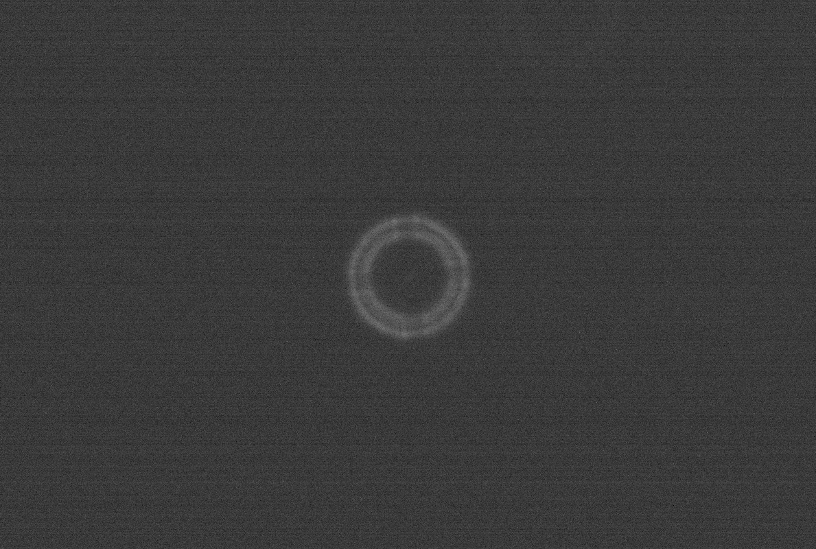

esta noche colime el secundario lo mejor que pude con la cámara
esta foto  con extrafoco la saque al terminar de colimar , no se como lo veis, la hice que una asi 178 que tiene pixeles pequeños(lei que es mejor para colimar pixeles pequeños)

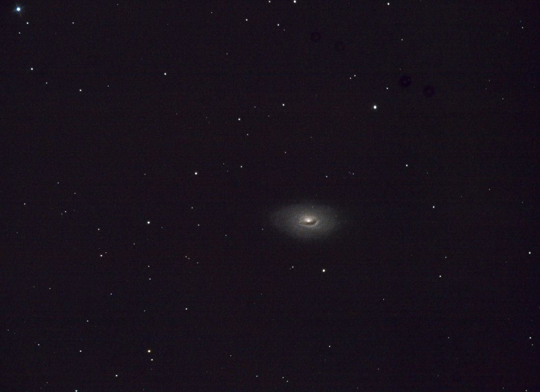

esta es la foto apilada de unas 40 tomas de 60 segundos , pero no se ve muy bien sobre todo por la  parte de arriba a la derecha

La estrella desenfocada pinta muy bien. Yo NO tocaría nada más.
El cúmulo da la impresión que los defectos son por deriva, no ópticos.
Recuerda que has duplicado la resolución... el seguimiento o guiado ahora son críticos.

ayer puse la réflex , que al tener pixeles mas grandes que la asi 178  el guiado fue muchísimo mejor con las estrellas mucho mas puntuales, fueron unas 40 tomas de 90 , y unas 15  a 180 , sin tomas de calibración
esta recortada los bordes por que tenia viñeteo , pero  sigue viendo las estrellas puntuales por los bordes , la verdad que viene bien corregido
