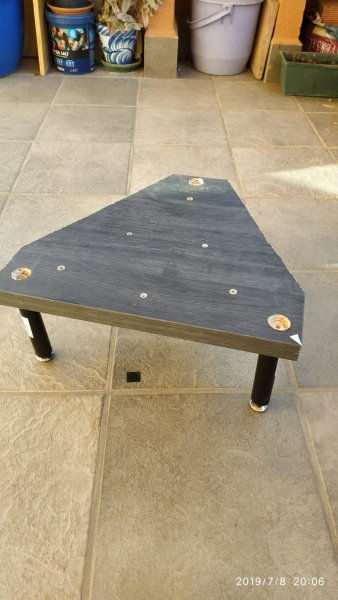

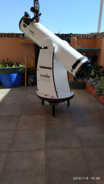

Hace tiempo me compré el skywatcher flextube de 12". Ese que tiene 3 tubos y puedes "contraer". Fue claramente un error. Pesa horrores y la montura es terriblemente grande/pesada lo que a veces me disuade de sacarlo. He pensado en hacerle una de contrachapado pero como la del Meade.
La idea es poner los soportes que van atornillados en el tubo mas cerca del espejo principal, bajando el centro de gravedad, el tamaño de la montura, y por ende el peso de la mismas. Adjunto foto. Eso, unido a que cambiaría el material por contrachapado mejoraría una barbaridad. Por supuesto, el tubo habría que contrapesarlo en la parte de atrás, pero prefiero llevar algún kilo y sujetarlo atrás con un imán u otro sistema a matarme bajando ese muerto que es la montura por las escaleras de mi casa, o pelearme para meterla en el coche.
Antes de ponerme a trabajar en ello he pensado en consultaros a los expertos. Se agradecerá cualquier sugerencia/consejo.
Gracias.

« respuesta #1 : Mié, 19 Ago 2020, 06:44 UTC »
Hola;
Yo no la cambiaría, pues el material de esa montura de SW también es de aglomerado y no veo ninguna ventaja.
Y de cambiar el eje de altura es un error aún mayor.
Yo buscaría un material más ligero que el contrachapado por ejemplo fibra de carbono pero eso te va a salir por un buen pico.
Miguelyx
60  Barcelona
mensajes: 4081
« respuesta #2 : Mié, 19 Ago 2020, 07:56 UTC »
Lo único que conseguirías cambiando los ejes a la parte que marcas es que el tubo se caiga siempre hacia delante.
El equilibrio para que puedas mover el tubo hacia un objeto y se quede en esa posición se lo da el peso del primario, en cuanto acerques el eje al primario perderá la estabilidad y no podrás sujetarlo con nada para ejercer la función de observación.
Te pondrás a sujetarlo con el cuerpo y te cansarás de que siempre se caiga hacia el suelo la parte de delante.
Lo que deberías hacer es buscar la forma de que puedas trasladar la base en varias partes y que te sea fácil montarla y desmontarla para su traslado.
Sustituyendo los tornillos por palomitas, o algún sistema que te permita acoplar y desacoplar la base en varias partes para su traslado, pero olvídate en cambiar el eje de posición porque vas a necesitar un montonazo de kilos para reequilibrarlo, no lo solucionarás con imanes, vas a necesitar muchos kilos en cuanto muevas el eje hacia el primario.
