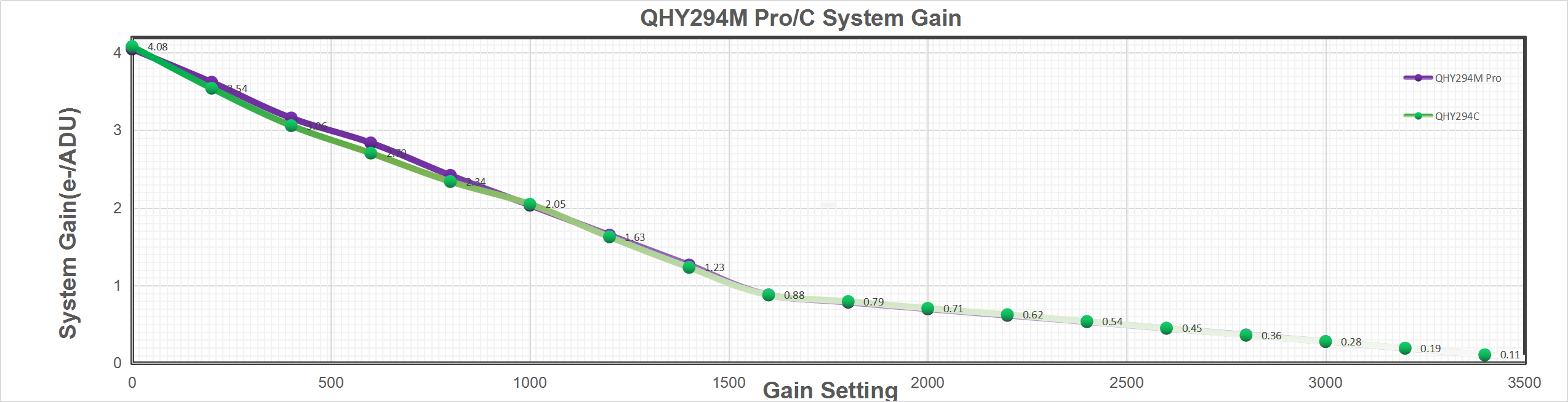

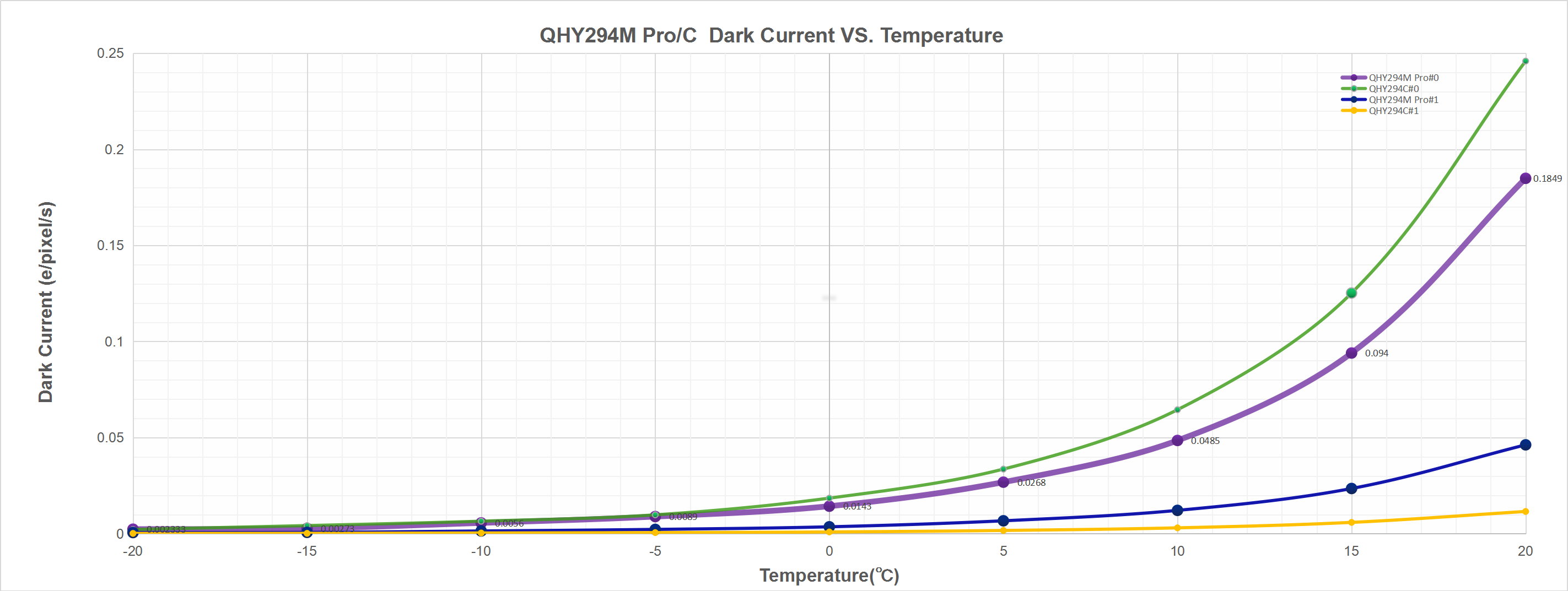

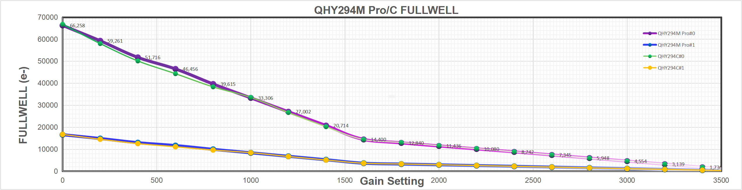

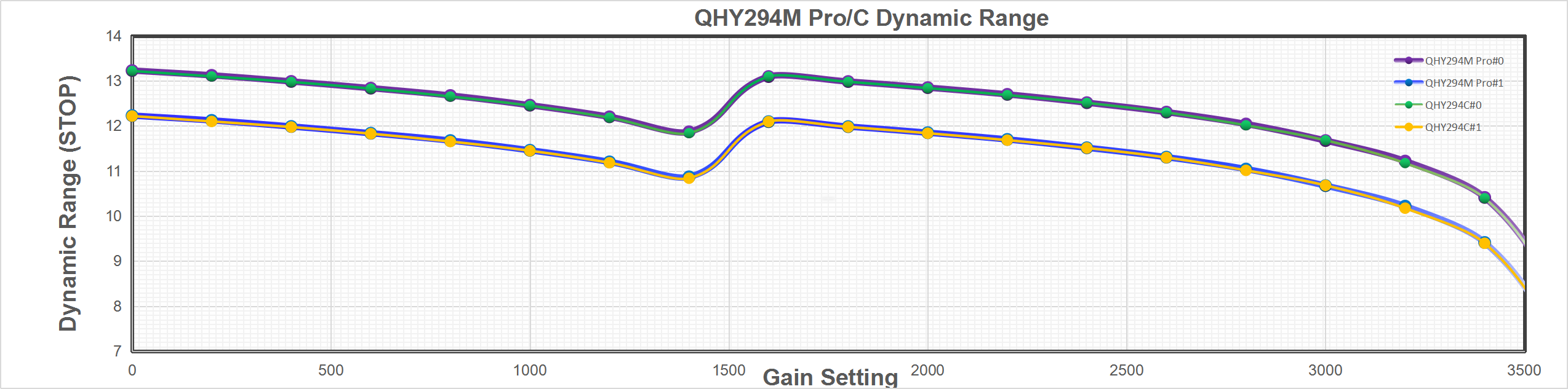

Ojo con QHY que pueden traer una revolución en las cámaras con ese 2 en 1 que nos ofrecería la QHY294M. Fotosito de 4,6 y fotosito de 2,3 en la misma cámara según elijas el modo de lectura!

Cita de: Omrod en Lun, 21 Sep 2020, 13:21 UTC
pues vaya tela, no hace mucho uno le pregunta a ZWO si la 294 se podría usar a 2,3 y le decian que no.... parece ser que con qhy si?
https://www.cloudynights.com/topic/726990-zwo-asi-294-mm-pro-first-impressions-and-test-images/?p=10510316
actualizo, si ya está en la pagina de QHY y todo!!
https://www.qhyccd.com/index.php?m=content&c=index&a=show&catid=94&id=9
« Últ. modif.: Lun, 21 Sep 2020, 17:55 UTC por carballada »
re.: ASI 294MM Pro - QHY 294M Pro - La versión monocromo de ASI294C / QHY294C
respuesta #78
: Lun, 21 Sep 2020, 21:37 UTC »
Se me han adelantado
, precisamente estaba leyendo en cloudynights lo de los dos modos de píxel, simple y agrupado y comprobando la web de QHY.
Respecto a la 2600M y 268M, ZWO habla de producción masiva. Es probable que las unidades de testeo ya estén en marcha y QHY haga su anuncio el mes que viene, aunque la disponibilidad tarde más.

Para saber qué tal saldrá este nuevo 294MM tenemos que esperar, pues los datos analíticos por si solos no son lo mismo que pruebas "de verdad" haciendo fotos, aunque una cosa influya en la otra. Recuerda que además suele ser más importante la habilidad del usuario que la propia cámara, y para conocer lo "mejor" que pueda dar esta cámara, tendremos que esperar a que además caiga en manos de usuarios expertos.
Por lo pronto el betatester del foro cloudynights está haciendo un buen trabajo de pruebas con la cámara y ha colgado algunas fotos. Viendo que en su álbum de flickr tiene fotos con diversas cámaras incluida la 16200, y diferentes tipos de tubos, parece que tiene suficiente experiencia para testear la cámara.
https://www.flickr.com/photos/andyinsea/
Si quieres saber cuál te conviene mejor entre la 460EX y la 294MM, pues tendrás que esperar para ver las impresiones y opiniones que irán dando los usuarios que teniendo una 460EX compren ahora una 294MM.
Pero todo hace parecer que el 294MM estará a la altura comparado con el 460EXm, con la ventaja de menor ruido de descarga, más rango dinámico y un sensor más grande.
Respecto a averiguar los datos "verdaderos" de rango dinámico, pues los que dan QHY y ZWO son los verdaderos, y para eso cuelgan en sus webs las curvas de los análisis que además son muy similares.
Además, cualquier usuario, puede comprobar esos datos con aplicaciones como sharpcap que analizan el sensor, como ha hecho el betatester de cloudynight, y suelen dar resultados muy próximos a los publicados por los vendedores. Nunca se ha publicado tanta información sobre los sensores empleados, como hacen ZWO y QHY. Otros fabricantes como Atik, Moravian, QSI, etc... se han subido al carro del cmos (no les quedaba más remedio), y las publican al estilo que siempre han hecho, con poca información, y sin curvas.
Respecto al concepto teórico de rango dinámico, defínelo como la cantidad de información que es capaz de separar, creando un gradiente lo más escalonado posible. mientras más valores intermedios, más rango dinámico. Ciertamente 16bits se corresponden con 65.536 pasos, pero decir que un sensor es capaz de generar 65.536 pasos por su ADC es un gran error que se comete muy a menudo, incluso en libros de "expertos".
En relación al 294MM puedes ver las curvas de los fabricantes y el anállisis que publicó el betatester con sharpcap, donde alcanza los 13,02 bits en gain 0 (baja ganancia) y 12,94bits en 121 gain (alta ganancia) de rango dinámico. En teoría es en gain 120 el punto dulce de alta ganancia, donde posiblemente superaría los 13bits,. y es el valor más interesante pues aúna alto rango dinámico con muy bajo ruido de descarga. El dato a 121 nos hace creer que se cumple.
En el caso de QHY, se complica, pues han habilitado 2 "modos" que dan valores diferentes y el usuario puede elegir entre uno u otro según le convenga... pero hay que estudiarlo. (la QHY600 es todavía más complicada pues tiene 4 modos)
« Últ. modif.: Mié, 23 Sep 2020, 23:11 UTC por Cabfl »

El ADC es la electrónica asociada al sensor, es el máximo teórico con el que trabaja la cámara internamente, pero no el rango dinámico efectivo.
El rango dinámico efectivo viene dado por dividir el fullwell del fotosito entre el ruido de lectura del mismo para un gain dado. Es como el contraste de las TV, el valor del brillo máximo en candelas y el negro máximo que puede ofrecer al mismo tiempo. si tienes un valor de fullwell de 5000 e- para un gain X, y un ruido de lectura asociado de 3 e-. pues divides 5000/3 y tienes 1666 valores. Es decir, en una imagen única de una cámara mono, sin apilar, tienes 1666 tonos de grises, esto hace que al estirar el histograma obtenga suna imagen "suave" y agradable a la vista. Si tienes en cambio una imagen con 500 tonos de grises (menos rango dinámico), aparece el efecto empastado o posterizado, queda menos agradable.
Estos valores se pueden ofrecer en bits/stops o en db (decibelios). Si haces la inversa del cuadrado en base 2 de 1666, tienes que es igual a 2 elevado a 10,7. Por lo que esa imagen se dice que tiene un rango diámico de 10,7 bits. Esto en decibelios tiene también su escala. Como apunte decir que por cada bit, se duplica x2 el rango dinámico, por cada 6 decibelios se duplica el rango dinámico, y por el apilado de 4 tomas también se duplica x2. Esto no es matemáticamente exacto porque los resultados no son lineales por diversas causas, pero más o menos es así.
En la ASI1600 hay una curiosidad, en gain 0 el valor de su rango dinámico es superior a 12, pero su ADC es de sólo 12 bits, por lo que la cámara a Gain 0 está desechando la información. Para aprovechar la cámara habría que trabajar con un gain mínimo de 60. Esto sería ideal para L... trabajar en unity gain (139) para RGB, que es donde mejor tienes compromiso entre ruido de lectura y rango dinámico, y en banda estrecha en valores entre 139 y 200 al gusto. Para usar el binning (siempre por software) lo ideal sería trabajar entre 200 y 250 de gain... dejando el 300 sólo para enfoques difíciles o EAA.
