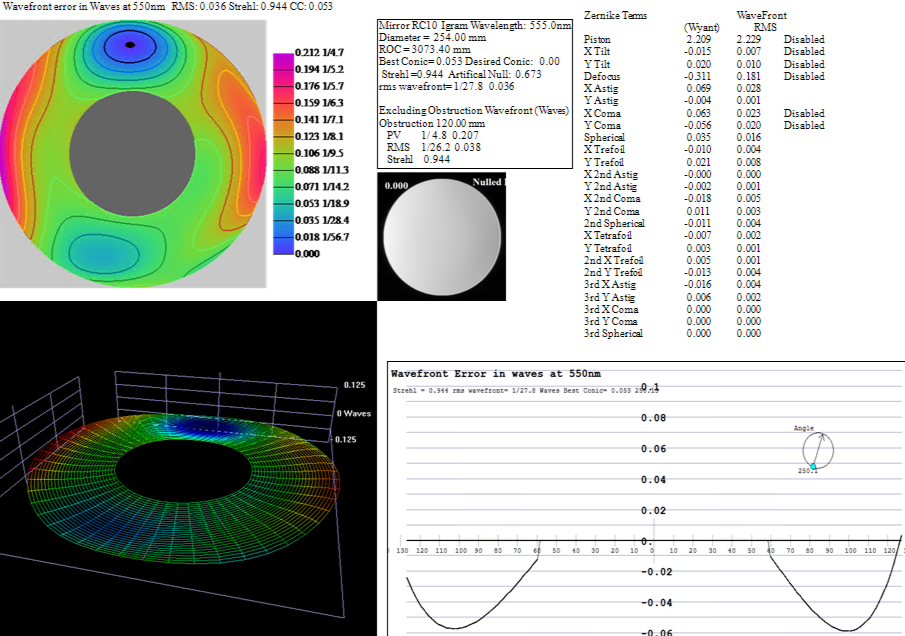

En cuanto a la calidad óptica, hay muchos test interferométricos, test de estrellas, de noche... todo depende de qué telescopio estemos hablando, pero por una buena óptica se paga mucho más que el beneficio que optienes y el factor limitante será tu cielo, tus skill en procesado, etc. Pero ahora mismo tengo opticas que considero muy buenas, los test de mi RC10 son una pasada, GSO tiene fama de hacer buenos espejos.
Estos son los test de mi RC
