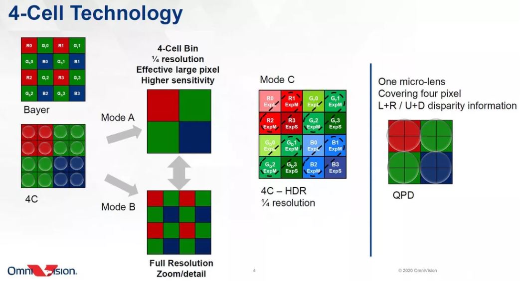

Efectivamente la Color y la Mono son distintas, pero preguntando a la misma QHY han afirmado que la 294C puede trabajar en los modos "11M" y "47M" desbloqueando el binning que por defecto lleva el sensor de Sony bloqueado y hasta entonces no habían liberado.
El sensor realmente utiliza pixeles de 2.315um en grupos de 4 de tal forma:
Lo que no se si se traducirá en esto. Siendo los modos "11M" el "A" y "47M" el "B":
