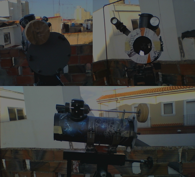

y aunque la colimación fuera perfecta ese trasto tiene tanta aberración esférica que no hay manera de sacarle partido.
Si quieres ver nítidamente la luna y los planetas puedes optar por diafragmar el telescopio, es sencillo,
coges un cartón y un compás y trazas dos circunferencias concéntricas,
la primera tiene que tener el mismo diámetro que la boca del telescopio en su diámetro exterior,
la segunda circunferencia tiene que tener un diámetro de 52 mm, lo recortas todo y te queda un donuts de cartón
que debes de pegar con cinta en la boca del telescopio,
con esa apertura tan pequeña la aberracón esférica desaparece y la imagen es bastante buena
pero con una apertura tan pequeña no se podrán ver la mitad de las estrellas,
sí se verán la luna y los planetas y con bastante nitidez que es lo dicho.

Por la experiencia que tengo esos telescopios tan pequeños suelen traer espejo esférico pero ello no quita que algún modelo pueda tener espejo parabólico.
Yo compré un SkyWatcher 76/300, el espejo es esférico y la aberración esférica es bestial, diafragmándolo a 52 mm mejora bastante.
Luego compré otro 76/300, en la página comercial ponía claramente que el espejo era parabólico.
El chisme de construcción era un truño pero mi idea era sacar el espejo y ponérselo al otro telescopio,
al comprobar la calidad óptica la cosa era desastrosa, no se pudo aprovechar y fue a la basura.
También compré un 76/700, la marca era buena pero el chisme tiene una aberración de astigmatismo que tira pa trás,
lo bueno de esos telescopios tan malos es que pegándoles vueltas y más vueltas me lo paso muy bien y ocupo muchas horas intentando mejorarlos.
Ahora voy a por el telescopio Fritsescope 76/300 que nos trata,
si tienes la suerte de poseer un telescopio de ese tipo con espejo parabólico bien parabolizado, felicidades por ello,
yo para opinar tengo que verlo antes.
El enfocador está para enfocar, si al cambiar de ocular no muestra imagen nítida habrá que buscarle el enfoque de nuevo,
cuantos más aumentos utilicemos más difícil de enfocar.
Un truco que yo utilizaba para enfocar a altos aumentos era aflojar un poco la cabeza del ocular del barrilete y sujetar el ocular con el tornillo del enfocador,
cuando estaba casi enfocado desenroscaba un poco la cabeza del ocular y la rosca esa me permitía un enfoque bastante fino y preciso,
una cosa que se tiene de tener en cuenta es que rosca no hay mucha y por tanto no se puede desenroscar demasiado.
También hay que tener en cuenta que los telescopios esos vienen con unos oculares muy básicos,
el ocular de 4 mm suele ser bastante malo e incómodo de utilizar,
no sé si será aconsejable gastar más dinero en unos oculares de un poco más de calidad para ese telescopio tan básico
pero está claro que a altos aumentos unos oculares mejores y más adecuados mejoran mucho la calidad de imagen y la comodidad de observación.

Anoche le metí aun viaje a Marte y a 120 aumentos se veía el disco planetario bastante bien,
hoy le he metido viaje a Júpiter y a Saturno y a 90 aumentos se veían bastante bien aunque se nota que está diafragmado a 52 mm.
Es lástima que el telescopio ese no tenga óptica parabólica porque sería un telescopio genial.

« respuesta #23 : Mié, 16 Dic 2020, 19:24 UTC »
m111, has puesto un muy buen enlace para ver el tema del colimado, me gusta mucho.
Vamos a ver, el telescopio newton 76/300  no tiene celda de colimación en el espejo primario,
tampoco trae el centro del espejo primario marcado,
además tiene un enfocador muy básico y por tanto lleno de holguras,
está claro que un enfocador con tantas holguras poco puede hacer por un buen colimado, a la que enfocas un poco se te va la colimación.
El chisme se puede colimar pero hay que hacerle la marca en el centro del espejo primario,
con un colimador laser o con un colimador chesire se puede ajustar la colimación todo lo que se pueda.
Como la celda del espejo primario no tiene tornillos de colimación hay que sacarla y con una pequeña lima redonda se
agrandan hacía abajo los agujeros del cuerpo del tubo que sujetan la celda del espejo primario,
luego se monta, se dejan los tornillos un poco flojos para colimar el telescopio
y moviendo con delicadeza la celda del primario con la mano se puede poner en su sitio,
una vez colimado el telescopio se aprietan los tornillos y solucionado.
Otra forma es hacerle un brico y construirle al primario una celda de colimación, yo lo hice,
también he de decir que no merece la pena calentarse tanto la cabeza con un telescopio tan básico,
colimado o descolimado su potencial es tan poco que apenas notarás la diferencia.
Por lo demás he de decir que hoy he observado con el chisme ese,
estaba diafragmado a 52 mm.
Júpiter, le he podido ver un par de bandas ecuatoriales, la una estaba más marcada que la otra que apenas se veía,
Saturno, se veía bastante bien el cuerpo del planeta, la sombra que hace el planeta sobre los anillos, los anillos y el satélite Titan.
la mejor imagen la he obtenido con una combinación de barlovs que equivale a barlov 6x y el ocular Kellner de 25 mm,
son unos 72 aumentos, con 90 aumentos también funcionaba bastante bien
y con 150 aumentos la imagen quedaba muy oscura pero todavía se defendía.
Luego he sacado un refractor SW 90/900 y la comparativa no tiene color,
con tan solo 180 aumentos se veía mil veces mejor que con el mini-newton ese que se quedaba a la altura del betún.
« Últ. modif.: Mié, 16 Dic 2020, 19:29 UTC por josé antonio »
