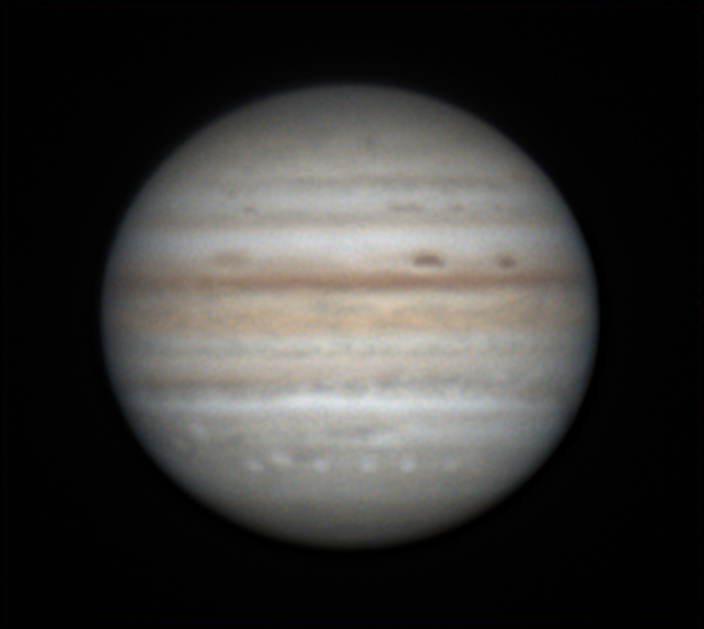

Uno mío de ayer, con el que estoy muy contento. Creo que le pillé el punto a la colimación y eso paga.
Tomado con el SC 9,25, barlow baader VIP 2x y cámara ZWO 224 a color.

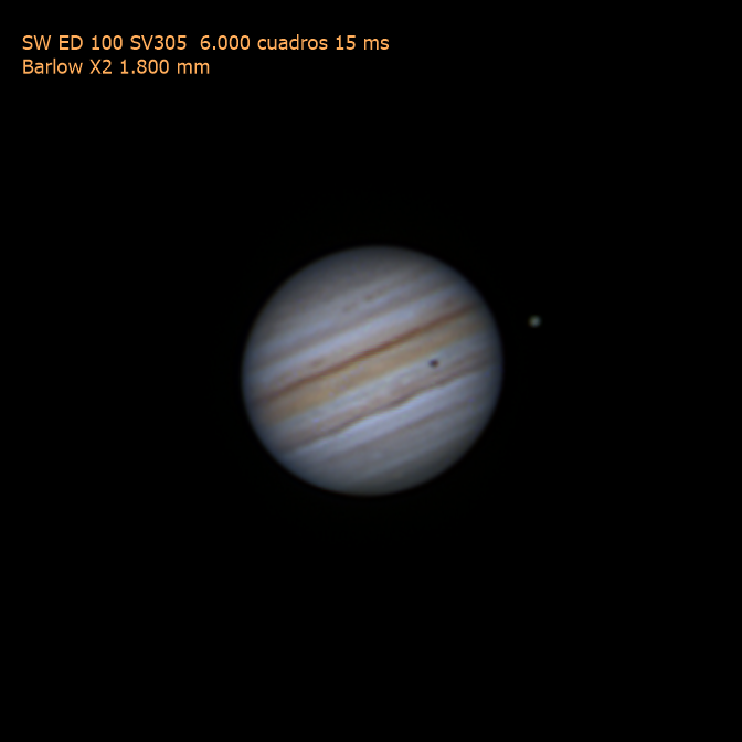

Aprovechando un hueco entre nubes he sacado el equipo y he tirado unos cuantos cuadros.

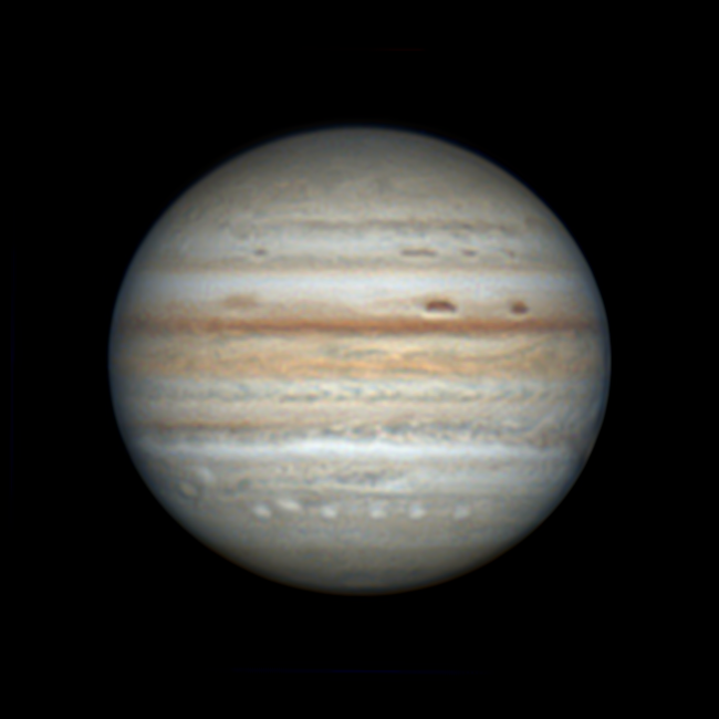

Me están gustando mucho los que estáis compartiendo. Con permiso, repito mi Júpiter de más arriba. Toqueteé un poco el ruido y afilado, pero en especial el color. Me había quedado muy azul.

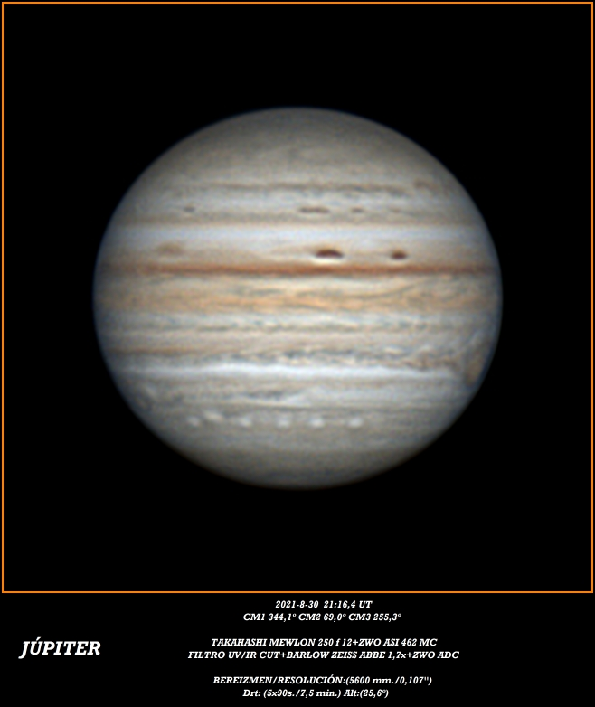

Bueno , pues por fin unas imágenes de calidad , en esta desastrosa temporada. He controlado bastante rápido la nueva cámara,ASI 462, gran sensibilidad y un ruido muy bajo, me parece una camara sobresaliente para planetaria.

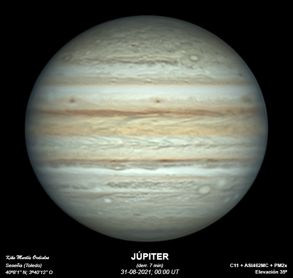

¡Gran seguimiento estamos haciendo compañeros!
Ahí van mis últimos avances, una sesiones más, (aún me falta por procesar una sesión con bastante baile de satéites), esta vez con a cámara a color, ASI462MC, que ya era hora de intentar aprender a usar el ADC, que tendrá las letras muy gordas pero me está costando jeje. Hubo ratos con bastante estabilidad en la atmósfera, creo que es lo mejor que llevo esta oposición, tiré 7 videos de 100 segundos y la foto que comparto es derrotación de las imágenes obtenidas al procesar los tres últimos:
En flickr: https://flic.kr/p/2mkqq7p

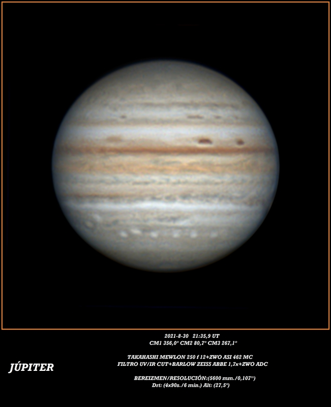

Animo , que esta saliendo una oposición más que buena.
Siguiente serie del 30-8.
https://cdn.astrobin.com/thumbs/1aKf2pYqpI-3_16536x0_b9muqi8S.jpg
https://cdn.astrobin.com/thumbs/XO6C0X27Hu7Y_1824x0_n1wMX-gx.jpg
A continuación un pequeño ejemplo de lo que se puede sacar con la derrotación de imagenes , si tienen una calidad parecida. Las imagenes individuales procuro no forzarlas mucho y no me preocupo del ruido en exceso, porque de la derrotación te sale una imagen lavada de ruido y preparada para reprocesarla y sacar la imagen definitiva.
Importante; por muchas imagenes que acumules, si no son de cierta calidad, poco puedes sacar. Y si apilas unas pocas buenas , siempre sacaras mejor resultado que acumulando muchas de calidad muy diversa.
Imagen única en bruto :
Imagen resultado de la derrotación de 7 imagenes apiladas (10,5 min.):
Imagen final procesada:
