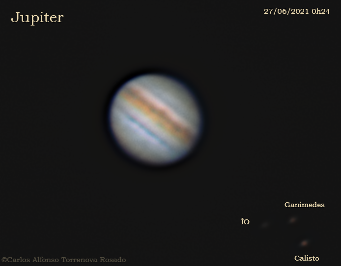

Esta toma es un experimento. Se trata de sumar tres videos. Uno con baja ganancia y alta exposición 1-150 ms. Otro con ganancia alta y exposición mas baja 9 ms, y un tercero con la ganancia ajustada para exposición de 30 ms. Le sumé también unos pocos cuadros sobre expuestos para que se viera la luna junto al disco planetario.
Se trata de ir probando.

Pues te ha quedado muy bien

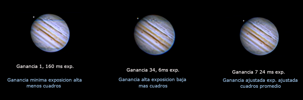

« respuesta #34 : Lun, 28 Jun 2021, 09:21 UTC »
Artizarra, como dices es cosa de ir experimentando. Aquí pongo las tres capturas por separado para comparar resultados con ganancias altas-bajas y exposiciones altas-bajas. No veo demasiadas diferencias aunque opina que la tercera imagen -la mas promedio- es algo mejor. Creo que el seeing astronómico y el postproceso son mas relevantes. Estas imágenes son sin tratar, en crudo , para que el procesado no las haga diferentes.
La de hoy:

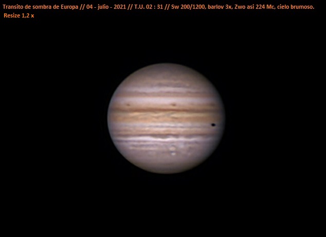

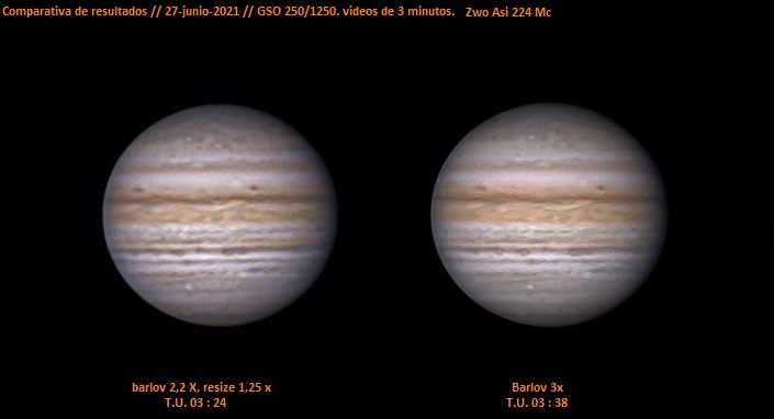

« respuesta #36 : Lun, 28 Jun 2021, 11:11 UTC »
artizarra, Si el chip de la SvBoni 305 es el de la 290 hay para cortarse las venas,
yo creía que la 290 estaba a un nivel muy superior.
monos, el seeing era bastante bueno, hubo suerte en el momento pero no en la forma,
las fotografías han costado mucho de procesar.
Ayer seeing tipo patata, la Svboni 305 no pudo hacer nada,
la Asi 224 Mc pilló algo mejor el seeing pero pocos milagros.
pongo comparativa entre hacer foto tomada con barlov 2,x después de hacerle un resize 1,25 x
y fotografía hecha con barlov 3x.
Los tamaños son similares,
en la fotografía hecha con la barlov 2,2 x se aprecia más contraste y menos ruido,
en la fotografía hecha con la barlov 3x consigue sacar algún detalle más en forma de óbalos.
La cosa está clara, hay que elegir entre más contraste o más detalles.
Un saludo a todos.

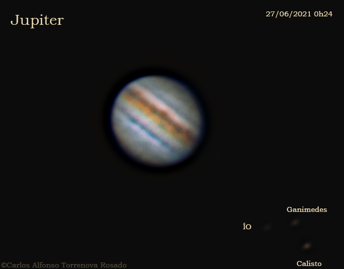

« respuesta #37 : Mié, 30 Jun 2021, 20:04 UTC »
Que detalles mas finos a ver cuando saco yo algo así, aquí pongo una mierdecilla de las mías, había nubes altas y no iba muy alto asique no es gran cosa, pero ir mejorando.
Espero que os guste.

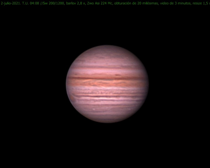

Monos, me alegro de que te diviertas,
yo ésto me lo cojo como matatiempos,
la pasión ya hace que se me quedó por el camino y ya no volverá.
Pongo una mierdecilla de las mías,
digo mierdecilla porque tenía que haber montado el GSO 250/1250
pero he tenido que sacar el 200/1200 porque estoy de pruebas con la Smovi ésta,
cuando me canse va al baúl de los recuerdos y ya no sale de allí en años.
Un saludo a todos.

Hoy tampoco ha estado el cielo en condiciones pero ha habido un transito y me he animado a hacer esta mini animacion de tres cuadros.
Como curiosidad pongo tambien una toma de hoy a foco primario -900 mm- sin barlow ya que el seeing tampoco era para mas.
Por si os gusta mas.
