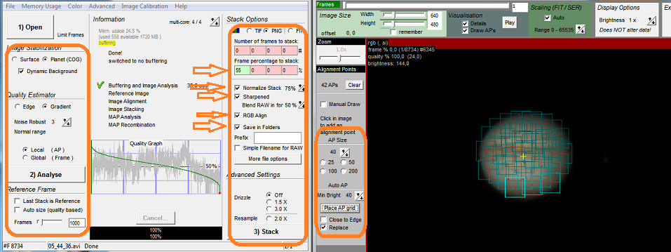

El AutoStrakert centra bastante bien los planetas y si quieres que te recorte los cuadros también puede hacerlo,
el AutoStrakkert tiene dos páginas, en la página de la derecha en la zona superior-izquierda tiene dos controles deslizantes,
pone : "IMAGE SIZE" y a continuación los dos deslizantes que sirven para recortar el tamaño de los cuadros del fotograma,
cuanto más recortes más rápido procesa, puede llegar a ser interesante.
Yo mientras grabo un vídeo proceso el anterior,
primero lo apilo con  el AutoStrakkert y luego lo paso por el RegiStrax para terminar la fotografía,
así puedo ver los resultados que voy obteniendo y de paso voy haciendo algo para matar el aburrimiento.
Lo de enfocar lo hago mirando la pantallita del ordenador,
normalmente suelo reducir el tamaño de la pantalla de vídeo al 75% para que haya un poco más de definición en la imagen.
suelo reenfocar cada pocos vídeos, no me arriesgo a jugarme la sesión entera a un solo enfoque.
El AutoStrakkert en la configuración que está en las fotografías de ahí arriba produce como resultado dos imágenes,
una es "PNG" y la otra es "CONV PNG" ,
la "PNG" es una imagen sin estirar,
la "CONV PNG" es una imagen que ya ha sido estirara y con que toques un poco los "WAVELETS" del RegoStrax la tienes acabada.
Luego hay que hacerle el acabado a la imagen y para eso utilizo un programa de edición fotografía,
de esos hay muchos, el más famoso es el Photoshop pero hay muchos más,
yo utilizo el PhotoScape y con él se puede hacer de todo. quitar ruido, ponerle Wavelets, tocar los colores, girar la imagen...
Rotular y muchas cosas más,
todo lo hace muy bien y la herramienta para quitar el ruido es la mejor y más sencilla que he visto nunca.

Me da la impresión de que has montado la animación con PIP.
yo cuando hago una animación confío el centrado de las imágenes al AutoStrakkert,
la animación la hago con PIP,
desactivo la pestaña "Centre Oject in Each Frame" porque me descentra alguna fotografía,
esa pestaña está en la segunda parte de la página "Processing Options" ,
Me he llevado muchos disgustos por culpa de esa tecla.
