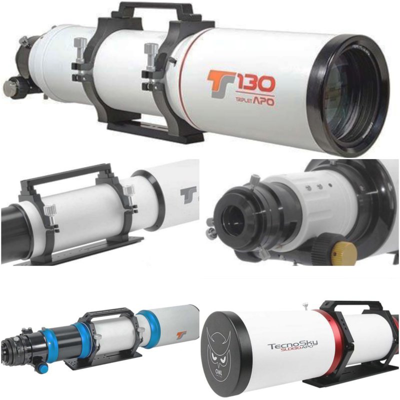

A continuación muestro los diferentes modelos de 130 de TS Optics, todos vienen con parasol retráctil. Pongo también el de la marca Tecnosky (última foto), es el mismo que el CF (blanco/azul) pero con vidrio Fpl-53 y con strehl ratio de más 0,95 (habría que matizar como han hecho el test, en que canal, etc...)
El modelo que he probado
Modelo mejorado con enfocador de 3,7" y una sección de tubo desmontable para usar diferentes accesorios. Mismo vidrio Fpl-53 que el modelo estándar
Modelo con dos secciones de tubo desmontables, enfocador de 3" y una relación focal un poco más luminosa a f/6,62
Modelo con certificado de calidad óptica, vidrio Fpl-55, una sección de tubo desmontable y enfocador de 3,7"
Modelo HD con certificado de calidad óptica garantizando un mínimo de Strehl 0,95, vidrio Fpl-53, una sección de tubo desmontable y enfocador de 3,7"
