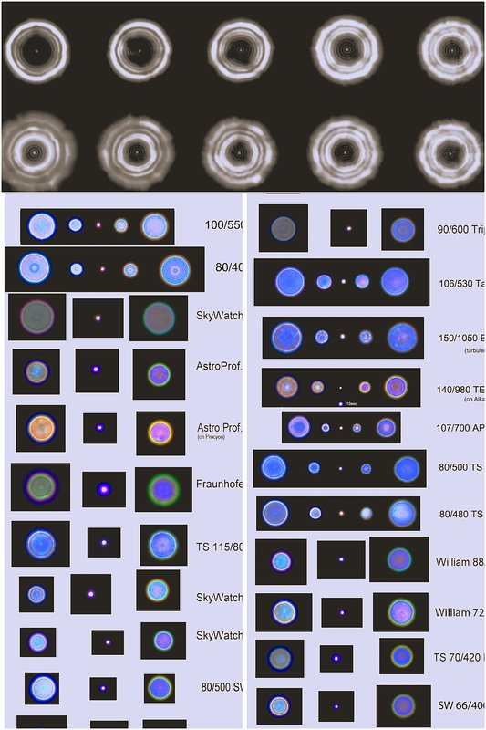

análisis Start Test de multitud de tubos ópticos para telescopio astronómico
100/550 Esprit, 80/400 Esprit, SkyWatcher 100/900 BD, AstroProf. 102/714 ED, Astro Prof. 80/560 ED (сон Итосупи), Fraunhofer 103/1585, TS 115/800 Triplet, SkyWatcher 120/900 BD, SkyWatcher 80/600 BD, 80/500 SW Equinox, 90/600 Triplet, 106/530 Takahashi FSQ, 150/1050 Esprit (turbulent air), 140/980 TEC (on Alkaid), 107/700 APM Triplet, 80/500 TS Triplet, 80/480 TS Triplet, William 88/498 ED, William 72/432 ED, TS 70/420 ED, SW 66/400 Equinox
* VER EN GRANDE AQUÍ

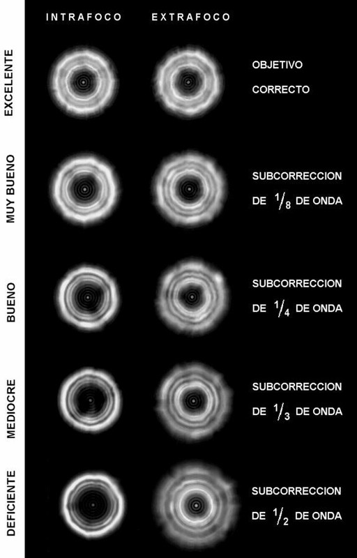

No sé qué acogida tendrá mi propuesta, pero por probar...
Desde hace mucho tiempo siento una gran curiosidad por saber DE VERDAD qué tal de buenos son nuestros teles, de nada sirve eso de "se ve muy bien" o " muestra estrellas puntuales y buen contraste", por ello os propongo un ejercicio: se trata de realizar una evaluación, groso modo, de nuestras ópticas. Habida cuenta de que no disponemos de laboratorio especializado para ello, os propongo que realicemos el satar test e incluyamos nuestro teles en una de estas cuatro categorías, insisto, GROSO MODO:
1) Imágenes muy dispares en ambos lados del foco, en una de ellas los anillos de difracción aparecen muy nítidos y brillantes y en la otra se muestran "empastados" o ni se aprecian. Corrección: entre 1/2 y 1/3 de onda.
2) Imágenes dispares en ambos lados del foco, los anillos de difracción se aprecian en ambas imágenes pero la diferencia de intensidad, sobre todo en el anillo más externo, sigue siendo notable. Corrección: entre 1/3 y 1/4 de onda.
3) Imágenes poco dispares en ambos lados del foco, los anillos de difracción se aprecian en ambas imágenes y la diferencia de intensidad es muy pequeña. La mayor disparidad entre las imágenes se centra en la corona externa y es leve. Corrección: entre 1/4 y 1/6 de onda.
4) Imágenes casi idénticas en ambos lados del foco, los anillos de difracción se aprecian con muy parecida intensidad en ambas imágenes y la diferencia en la corona externa es casi inexistente. Corrección: mejor de 1/6 onda (tanto mejor cuanto menor sea la diferencia en la corona externa).
Que los expertos me corrijan si la escala que he propuesto debe ser ajustada.
Pensad que una corrección de 1/4 de onda en un refractor es buena, pero 1/6 en un reflector o catadióptrico es mala debido a la obstrucción (aquí obviamos, evidentemente, el RMS y el strehl ratio).
También se admite la reseña de detalles como presencia de astigmatismo, coma, zonas o aberraciones de borde si sabéis apreciarlas.

Bueno, con permiso de su autor (espero no contravenir ninguna norma), os dejo un conocido link con imágenes ilustrativas para realizar la evaluación:
http://www.astrosurf.com/planetels/startest.htm
No obstante, sería mejor, simplemente y para simplificar, ceñirse a alguna de las cuatro categorías antes indicadas.
Ni que decir tiene, que la prueba la podeis hacer cualquiera de las noches que salgais de observación,  insisto una vez más, solo se trata, en primera instancia, de tener una primera impresión de las ópticas sin necesidad de afinar.
Respecto a las condiciones de observación, con hacer la prueba una noche medianamente estable sería suficiente.

Se me olvidaba mencionar algo:
En los refractores acromáticos las imágenes desenfocadas de una estrella en una noche en calma son muy características, presentando en intrafoco un color púrpura-azul que se difunde por el exterior de la corona, mientras que en extrafoco, este color se encuentra en el interior de los anillos llenando toda la imagen, pero esto no significa que las imágenes sean por ello distintas, pues se corresponde con  el espectro secundario que es algo inherente a los refractores acromáticos (y, en menor medida,  a los ED y apocromáticos), por ello no se debe confundir esto con un defecto al hacer el star test.
 OKOK
Aberración cromática en un refractor
imagen de https://www.bloomingstars.com/vega/articles/Astronomy/Reviews/Skywatcher_ED80_Refractor_Preview/english/
Se debe a
Aberración esférica
imagen de http://www.astrosurf.com/planetels/startest.htm

[ añadí un link desde ahí a éste interesante hilo, y dejo éste "catálogo" de Star Test con Vega ]
Refractor Color Tests; copyright: Tonemy Nawratil
Refractor Color Tests.   copyright: Tonemy Nawratil https://www.teleskop-austria.com
* Todas las imágenes son fotografías intrafocales / en foco / extrafocales tomadas con una Canon 450D astromodificada (balance de blancos ajustado para colores neutros a la luz del día), sin ópticas adicionales (como diagonal estelar o aplanadores).
El tiempo de exposición es de 1 segundo sobre Vega (o una estrella de clase A).
Los discos intra/extrafocales están normalizados únicamente en brillo, sin ningún procesamiento adicional.
Son píxeles reales, ¡amplía la imagen para apreciar la aberración cromática!

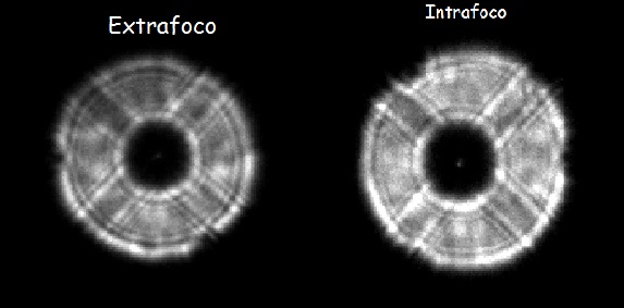

Escribo aquí para ver si alguien con más experiencia en este test, me puede dar su opinión, como llevamos dos semanas de mal tiempo he pasado el rato poniendo a punto el telescopio, descubrí que el porta ocular estaba algo desplazado, y he mejorado el apoyo del secundario, hasta encontrar que el telescopio se encuentra colimado con tres sistemas, tapa con agujero, laser y laser barlow, así que puedo decir que esta lo más perfecto que lo puedo dejar.
El día 16 había huecos entre las nubes y como el seeing era nefasto decidí hacer el star test, sé que no son las mejores condiciones.
Los datos son, estrella Vega a 80º telescopio orión XX12G, apertura 305mm 1500 focal, powermate x5, supuse que cuanto más aumento los defectos serian más evidentes, ya que lo que me interesa es saber la calidad real y cámara ASI120 MC.
Os pongo la prueba por si alguien la sabe interpretar mejor que yo, comparándola con la tabla de arriba, yo diría que está entre  1/8 de onda y correcto, la de la izquierda es intrafoco y derecha extrafoco.
subir imagenes gratis
pastorgalactico
Obs. Orion-Zamora
desde: feb, 2009
mensajes: 1344
« respuesta #13 : Mié, 18 Sep 2013, 10:52 UTC »
Por lo que se ve en las imágenes tienes una óptica bastante buena a muy buena ya que la diferencia entre intrafoco y extrafoco es mínima y casi son idénticas.
A disfrutar de esa óptica y llévalo a cielos buenos que te rendirá de perlas.

a mi me parece "bueno",  y eso es gran cosa ! te está hablando de la forma del espejo   ( luego quedaría ver el RMS de pulido)
retocaste el centraje ?  en la segunda parece muy bien puesto concéntricamente,  en la primera ... bueno la verdad que corregir a éste nivel minucioso (si es que se puede) , no se si cuánto se puede notar
Emg
63  Sant Feliu de Guixols
desde: ago, 2012
mensajes: 1032
« respuesta #16 : Jue, 19 Sep 2013, 15:47 UTC »
Gracias Sebtor, si mirásemos el RMS de pulido y demás pruebas de laboratorio, me parece que muchos de nosotros nos echaríamos a llorar y ya no te digo los que pagan fortunas por espejos teóricamente perfectos.  Llorar
Sí, retoque el centrado del secundario la sujeción del espejo con la araña y el porta ocular, el error que comentas, teniendo en cuenta que esta sacado a una focal de 7500mm, grabado a 1280 x 960 y ocupaba 2/3 de la imagen, creo que estaríamos hablando de una desviación del 0.001 mm, con algún cero de mas o de menos, yo no me siento capaz de eso, de todas formas tengo entendido que telescopios de estas características, admiten 1mm de desviación en todo el tren óptico, así que no creo que se notase.

Hola a todos.
Hola compañero.
Este telescopio parece bueno, pero yo no me atrevería a catalogarlo como entre 1/8 y correcto, aunque bien pudiera ser así... En muchas ocasiones la comparativa con la tabla es engañosa y solo sirve para una primera aproximación.
Lo que veo es que en intrafoco la corona externa es más suave, mientras que en extrafoco el primer anillo está ligeramente más marcado, no obstante parece un buen instrumento con una buena corrección...
Otra cosa: es importante mencionar los aumentos utilizados para hacer el test, ya que a bajo poder de amplificación muchos de los defectos se minimizan.
 OKOK

Hola Fraunhoferachromat, lo de los aumentos lo he puesto dos veces, los aumentos no porque tengo entendido que en fotografía astronómica,  no se habla de aumentos sino de focal, esta es de 24.59 que es lo máximo que le puedo meter, esta con powermate x5,pero bueno, teniendo en cuenta que a foco primario lo veo más o menos como con un ocular de 4mm que da 375 aumentos, si lo multiplicamos por 5 daría aproximadamente 1875 aumentos, que me parece una burrada, si no es así que alguien me corrija, esto es por la cuenta de la vieja, pero vamos que mas aumentos no le puedo meter.
A parte lo saque con el formato más grande que dispone la cámara 1280X 960 y llenaba 2/3 de la imagen, así que mas ampliado todavía.

Hola EMG.
Pues si esa es la potencia empleada, entonces no cabe duda; muy buen instrumento.
Normalmente se usa un aumento el doble del diámetro del objetivo medido en milímetros. Con menos potencia corres el riesgo de infravalorar los errores reales del instrumento, mientras que utilizar un poder amplificador mayor sirve para afinar mucho cuando tratamos de evaluar ópticas muy buenas. Es decir, una óptica mediocre ya muestra sus errores con aumentos bajos.
Saludos  OKOK

viendo este hilo, y aprovechando que ayer me decidía hacer un star test, cuelgo el resultado.
Y esto después de colimar con un "cutrecheesire" (tapón Fontvella con agujerico en el centro) y un láser (éste sí, como Dios manda).
¿Conclusiones? A pesar de estar un buen rato de pelea con el colimado y de conseguir que todo esté en condiciones, tanto según el Font-cheesire como según el láser (me pasaba que cuando uno decía OK, el otro decía que naranjas, y viceversa), pues aún no está del todo colimado. De todas formas, me ha permitido echar un vistazo a la calidad del espejo Larrosa y estoy contento con el resultado. Sólo le haría falta un buen test de Ronchi y de Foucault.
Y está claro que el star test es imprescindible.
