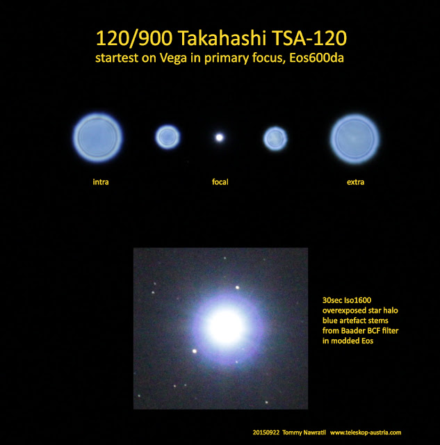

Aberración cromática en un refractor
imagen de https://www.bloomingstars.com/vega/articles/Astronomy/Reviews/Skywatcher_ED80_Refractor_Preview/english/
Se debe a
Aberración esférica
imagen de http://www.astrosurf.com/planetels/startest.htm
Astigmatismo
imagen de https://starizona.com/acb/basics/using_startesting.aspx

« respuesta #8 : Sáb, 30 Mar 2013, 20:12 UTC »
Exacto Iluro, la primera figura representa muy bien lo que deseaba decir.
Respecto a la secuencia de imágenes que incide en la corrección de la aberración esférica, mencionar que mi Vixen casa más con la subcorrección de 1/8 de onda que con la de 1/4, pero después de investigar a fondo y de ver la corrección que tienen otros instrumentos testados en laboratorio y con las imágenes semejantes al mio, concluyo que mi Vixen debe estar más próximo a 1/5 que a 1/8. Y es que 1/8 es MUY BUENO, os asombrarías cuántos telescopios de firmas excelsas no pasan de 1/4 de onda, mientras que otros (entiéndase Zeiss) alcanzan ¡¡¡1/14 de onda!!!
