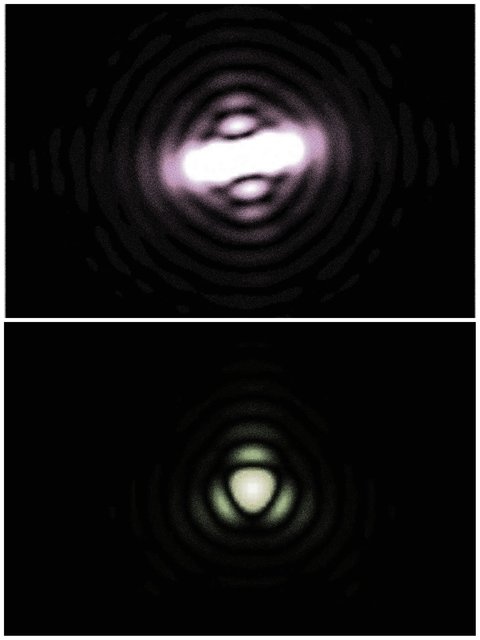

ejemplos de pinzamiento óptico en telescopios
arriba) imagen estelar que provoca un pinzamiento óptico en el objetivo de un refractor con resultado de astigmatismo por tensión.
abajo) imagen estelar de un pinzamiento en un reflector con tres grapas que sujetan el espejo primario apretando demasiado fuerte y deformándolo
El pinzamiento óptico es un problema que puede afectar tanto a telescopios refractores como reflectores. Este fenómeno ocurre cuando las lentes o espejos están demasiado apretados, causando distorsiones en la imagen observada.
1. Diagnóstico del Pinzamiento Óptico
1.1. Identificación de Síntomas
Para diagnosticar problemas de óptica pellizcada, es importante observar los siguientes síntomas:
- Estrellas que aparecen ovaladas en lugar de puntuales.
- Imágenes borrosas o distorsionadas al pasar de intra a extrafoco.
- Aberraciones cromáticas mínimas pero imágenes de baja calidad a altos aumentos.
(*) especial atención cuando tengas cambios de temperatura extremos. Ojo ! con el almacenamiento.
1.2. Pruebas de Diagnóstico
- Prueba con Cheshire: Utiliza un colimador Cheshire para verificar el centrado óptico.  el colimador Láser: No es mas preciso, solo es más rápido en ajustes simples.
- Prueba con Estrella Artificial: Observa una estrella artificial para detectar distorsiones en la imagen, sin que el seeing interfiera.
