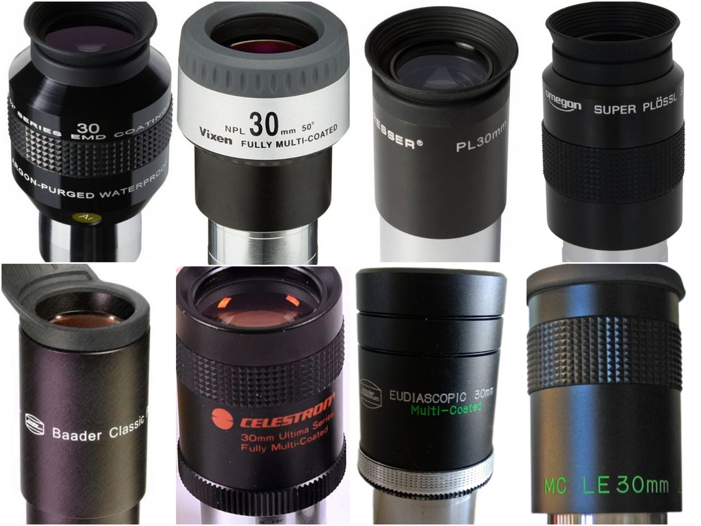

tengo un telescopio de tubo Maksutov SW de 127mm/1500mm. Estuve pensando en añadirle una diagonal dieléctrica de 2" pero al final  no lo hice ya que en diversas tiendas no me lo aconsejaron ya que mi tubo no tiene la abertura hecha para 2" sino para 1,25 por lo que se supone que viñetéa y no acabará de funcionar del todo correcto (aunque aquí he leído un hilo que dice justo lo contrario). Total que he acabado por comprar un prisma dieléctrico KEPLER (GSO) pero de 1,25". A pesar del seeing tan horrible de hoy (pocos días he visto tan desfavorables: brisa, las químicas echando mierda (quemando), dejando un resplandor rojo muy cerca del horizonte  y encima nubes... Lo dicho que a pesar de eso tenía muchas ganas de estrenarlo, y he montado el trasto...He podido ver algunas cositas, como M57 y Saturno y alguna cosa más. Sin pretensiones y sólo para comprobar y estrenar el equipo. La cosa es que  para cielo profundo suelo usar un NPL de Vixen de 30 mm. Tengo también un NPL Vixen de 20mm y el resto de ópticas van de los 15 mm del superview de  Gsm a los 12-10 de  un par de LV de Vixen antiguos y alguna joyita para más planetario.. La cosa es que había pensado en mejorar ese ocular en concreto: el de 30 mm y era para ver si podíais recomendarme algo mejor que el NPL de 30 mm. Había pensado en los NLV pero creo que llegan a los 25mm sólo...., cosa que quedaría demasiado cerca de los 20 del NPL de 20...
Qué podría mirar? Muchas gracias...
oculares de 1.25” y de 30mm a 32mm
oculares de 30mm 32mm con barrilete 1.25

Te dejo mi punto de vista: tengo el Vixen NLV de 25 mm y es un muy buen ocular, nítido y agradable de usar. Pero como buscas opiniones sobre un ocular de 30 mm, como amante de los oculares vintage, te diré que en mi opinión los mejores oculares de 30 mm que podrías  tratar de encontrar son el Celestron última de 30, El Takahashi LE de 30 y, en su defecto, el Baader Eudiascopic de 30. Eso sí, ya no son muy frecuentes en el mercado de material usado...
 OKOK
Iluro
desde: mar, 2011
mensajes: 2912
« respuesta #2 : Lun, 01 Ago 2022, 13:08 UTC »
Los NLV en 1,25" te llegan hasta 40mm pero están descatalogados
y en 50mm sí que están disponibles, pero ya están en 2" por lo que no te sirve
Aparte de los que ya te ha comentado Fraunhoferachromat tienes los TeleVue Plössl de 32mm.
Eso si, tanto el TeleVue 32 como el Taka LE 30 de 200 cucas no te bajan.

Aunque yo sería partidario de que hicieras la adaptación a portaoculares de 2". Los aumentos en el campo aparente hacen muy placentera la observación de gran campo.
Aún así, con portaocular de 1,25 tienes esta opción interesante de super plossl
Explore-Scientific Ocular de 52º LER-30mm de paso 1.25"

Los new lanthanum..No creas que no los he mirado... Aunque lleguen a 25 mm...QUizá al final acabe necesitando también un 40 mm....NO? La idea es esa... Mejorar en lo posible mi NPL de vixen de 30mm  por otro 30mm. Si no puedo, entonces pues Iría a por un 40mm que también es interesante.

Ok... Lo entiendo. En ese caso, la pregunta sería: tiro por un Plössl? En ese caso, mi elección podría ser un NPL de Vixen, que da un campo de 50... Por aquí también me recomendaron un Explore Scientific: Explore Scientific Ocular 52° LER 30mm 1,25", que sería un SuperPlössl.... O si encontrara un NLV,  Vixen.....
