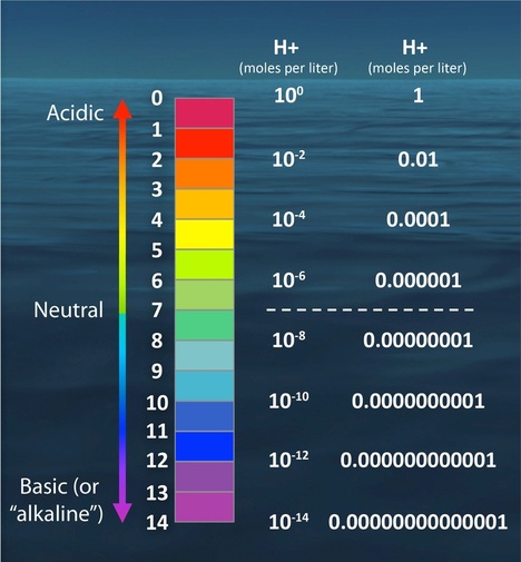

escala pH
equilibrio H+ versus OH-
El pH es una medida que indica la acidez o alcalinidad de una solución acuosa. Se define como el logaritmo negativo de la concentración de iones de hidrógeno (H+) en la solución:
Definición de pH
El acrónimo pH significa "potencial de hidrógeno" y se expresa matemáticamente como:
pH = -log [H+]
Conceptos Clave del pH
- Escala de pH: Va de 0 a 14.
  - pH 7 es neutral, lo que significa que la concentración de iones de hidrógeno (H+) es igual a la concentración de iones hidroxilo (OH-).
  - pH < 7 indica acidez, lo que significa que hay una mayor concentración de iones de hidrógeno (H+).
  - pH > 7 indica alcalinidad, lo que significa que hay una mayor concentración de iones hidroxilo (OH-).
Relación entre Iones H+ y OH-
En cualquier solución acuosa, siempre hay una cierta cantidad de iones de hidrógeno (H+) y iones hidroxilo (OH-). La relación entre estos iones determina el pH de la solución.
Neutralidad (pH 7)
- *Definición:* Un pH de 7 es considerado neutral. Esto significa que la concentración de iones H+ es igual a la concentración de iones OH-.
- *Equilibrio:* En una solución neutral, la concentración de iones H+ y OH- es de 10^-7 moles por litro cada uno. Esto se debe a que el producto de las concentraciones de H+ y OH- en agua siempre es 10^-14 (a 25°C), conocido como el producto iónico del agua (Kw).
Ejemplos de Concentraciones
- *Solución Neutra (pH 7):*
  - [H+] = 10^-7 moles por litro
  - [OH-] = 10^-7 moles por litro
  - Esto significa que hay un equilibrio perfecto entre los iones H+ y OH-.
- *Solución Ácida (pH < 7):*
  - Si el pH es 3, [H+] = 10^-3 moles por litro
  - Para mantener el producto iónico del agua (Kw = 10^-14), [OH-] = 10^-11 moles por litro
  - Aquí, la concentración de H+ es mucho mayor que la de OH-, lo que hace que la solución sea ácida.
- *Solución Alcalina (pH > 7):*
  - Si el pH es 9, [H+] = 10^-9 moles por litro
  - Para mantener el producto iónico del agua (Kw = 10^-14), [OH-] = 10^-5 moles por litro
  - En este caso, la concentración de OH- es mucho mayor que la de H+, lo que hace que la solución sea alcalina.
Importancia del pH
- Reactividad Química: El pH puede influir en la velocidad y la dirección de las reacciones químicas. Por ejemplo, en soluciones ácidas, ciertos metales pueden corroerse más rápidamente.
- Solubilidad de Minerales: El pH afecta la solubilidad de muchos minerales y compuestos. Por ejemplo, el carbonato de calcio es más soluble en agua ácida.
- Actividad Biológica: Muchos procesos biológicos son sensibles al pH. Por ejemplo, las enzimas en el cuerpo humano funcionan óptimamente a un pH específico.
Ejemplos de pH en la Vida Cotidiana
- Ácido: Jugo de limón (pH ~2), vinagre (pH ~3).
- Neutral: Agua pura (pH 7).
- Alcalino: Bicarbonato de sodio (pH ~9), amoníaco (pH ~11).
Es crucial monitorear y ajustar el pH del agua según la aplicación específica para asegurar su eficacia y seguridad.
