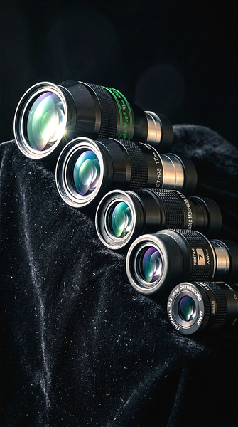

Limpieza oculares.
Manchas, polvo o grasa en un ocular, espejo o filtro: cómo limpiar ópticas astronómicas sin rayar ni dañar el coating — guía por tipo de elemento.
Pues eso, hola de nuevo lo primero  Sonreir
Resulta que iba a hacer observaciones de la luna (creo que ya la tengo dominada, distingo el relieve a simple vista y me conozco varias partes) porque es lo único que se puede ver temprano, y veía un poco borroso, no era del enfoque. Me asomé y vi que en medio de la lente ocular había un magnífico dedo plantado  cuchillado.
El ocular grande también está un poco sucio.
¿con que me recomendáis que lo limpie?

« respuesta #1 : Mié, 16 Jun 2010, 22:05 UTC »
Esta pregunta aparece con frecuencia en el foro. Recojo aquí la experiencia acumulada en varios hilos, con fuentes contrastadas, para que sirva de referencia común.
— Basado en las experiencias documentadas y guías de fabricantes
⚠️ Regla de oro:
 limpiar solo cuando sea imprescindible
Cada limpieza desgasta en parte el recubrimiento óptico. Un punto de suciedad que no interfiere en la observación es mejor dejarlo. Si hay polvo pero no mancha la imagen de forma apreciable, la pera de aire es suficiente.
Material necesario
  • Agua destilada — en farmacias
  • Alcohol isopropílico 99% (IPA) — en farmacias
    (ver aviso sobre qué alcohol usar más abajo)
    ⛔ Nunca alcohol de quemar
  • Guantes de látex — en farmacias o supermercados
  • Pera de aire — en tiendas de fotografía o farmacias
  • Cepillo limpialentes — el más suave disponible, en tiendas de fotografía
  • Bastoncillos de algodón quirúrgicos — NO cosméticos: los cosméticos sueltan fibras que rayan la lente
Consulta: No llaméis AGUA DESTILADA a cualquier "cosa".
Sobre la mezcla agua/alcohol
La fórmula clásica es 50% agua destilada + 50% isopropílico. A mayor proporción de isopropílico, más rápida la evaporación y menos riesgo de birriagos*.
Explore Scientific recomienda 3 partes de agua destilada por 1 de isopropílico, con una gota de detergente biodegradable neutro por cada medio litro: → Guía oficial Explore Scientific
* Birriagos: halos o manchas que deja un líquido al secarse sobre una superficie óptica, causados por los residuos que arrastra al evaporarse.
⚠️ Qué alcohol usar — y cuál no
Usar siempre isopropílico 99%, no el alcohol etílico de farmacia (96°). El etílico contiene agua, desnaturalizantes y trazas orgánicas que pueden dañar el coating antirreflectante y dejar residuos significativamente mayores (10–50 ppm frente a < 1 ppm del IPA 99%).
Además, cualquier exceso de líquido —especialmente en objetivos acromáticos, oculares con elementos internos o diagonales— puede entrar por capilaridad y quedar atrapado. Si eso ocurre, hay que desmontar la óptica para eliminarlo.
⛔ Nunca usar alcohol metílico (metanol).
☠️ Es tóxico y daña el coating de forma irreversible.
Si el envase no especifica claramente "isopropílico" o "IPA", no usarlo.
Primera vez que se limpia una óptica: usar siempre poca cantidad de líquido. Que no gotee.
Notas técnicas:
Los alcoholes tienen baja tensión superficial y penetran por las hendiduras entre lente y montura, grietas en el pegamento óptico y microporos del coating por acción capilar, sin necesidad de presión.
Al evaporarse, concentran sus residuos en el borde donde el menisco se detuvo: el "anillo de residuo" o birriago.
El IPA 99% es el estándar en limpieza de óptica de precisión precisamente por minimizar este efecto. Verificar siempre la ficha técnica (SDS/TDS) para óptica fotométrica o de alta precisión.
Proceso paso a paso — oculares y lentes
Paso 1 — Retirar el parasol ocular
Si lleva goma abatible, retirarla antes. Facilita el acceso a la lente exterior y evita que queden residuos bajo el borde.
Paso 2 — Eliminar partículas abrasivas (obligatorio — no saltarse nunca)
Soplar repetidamente con la pera de aire y pasar después el cepillo con mucha suavidad. Las partículas de polvo fino (sílice) rayan la lente si se frotan sin haber soplado antes. Una sola partícula no eliminada puede convertir la limpieza en un rayado permanente.
Paso 3 — Limpieza húmeda
Mojar el bastoncillo en la mezcla —poca cantidad, que no gotee— y pasar por la lente en movimientos radiales, del centro hacia fuera. Nunca en circular: los movimientos circulares concentran la suciedad en el centro y pueden crear marcas en anillo.
Inmediatamente después, pasar la parte seca del bastoncillo para recoger el líquido antes de que seque. Si persisten restos, repetir en dirección perpendicular a la anterior. Para lentes grandes (objetivos, buscadores, oculares 30 mm+), trabajar por zonas pequeñas.
Paso 4 — Comprobación
Mirar a través del ocular hacia luz difusa (cielo nublado, pared blanca iluminada). Si quedan restos, repetir el paso 3.
El coating determina qué puedes usar — precauciones por tipo de elemento
No todas las ópticas se limpian igual. Antes de empezar, identifica qué tienes.
Oculares
Con lentes externas FMC/SMC (Plössl, LER, Nagler...): toleran bien la mezcla agua destilada + isopropílico (50/50 o 3:1).
⚠️ Con prisma interno (ocular telescopio terrestre, Porro, Abbe): el agua no debe entrar al interior. Limpieza seca o bastoncillo muy ligeramente húmedo solo en la lente exterior. La humedad puede degradar el pegamento óptico de los prismas.
Waterproof sellados (Explore Scientific 82°, series selladas): pueden aclararse bajo agua fría de grifo antes de aplicar isopropílico. → Guía Explore Scientific: oculares sellados vs. convencionales
Diagonal aluminizada (estándar)
Aceptar agua destilada con precaución extrema: puede filtrarse por los bordes y oxidar la capa de aluminio. Mejor un bastoncillo con isopropílico sin presión, o baño muy suave en agua destilada sin frotar.
Diagonal dieléctrica (99% reflectividad)
Contraintuitivo: el coating dieléctrico es más resistente que el aluminizado y admite limpieza cuidadosa repetida.
⚠️ Excepción crítica — TeleVue y fabricantes premium: no limpiar con agua ni productos de base acuosa. Solo algodón quirúrgico seco o muy ligeramente húmedo con isopropílico puro.
→ TeleVue Optics — Diagonal Mirror Cleaning (PDF oficial)
→ Cloudy Nights: experiencias reales con diagonales dieléctricas
Filtros de banda ancha (UHC, OIII, H-alpha...)
Cómo limpiar filtros ópticos de telescopio de forma segura
Posible Coating de interferencia multicapa: agua no recomendada, ni destilada. Primero pera de aire. Si es imprescindible mojar: papel óptico con isopropílico, sin presión y sin movimientos circulares.
→ Omega Optical: nota técnica sobre limpieza de filtros (PDF)
Filtros fotométricos — serie Cousins (BVRI, u'g'r'i'z')
Los más sensibles de esta lista. Cualquier residuo altera la transmitancia espectral. Protocolo:
  • Primero: solo aire comprimido seco o pera de aire
  • Si hay contaminante: papel óptico + isopropílico grado espectroscópico
  • Agua destilada: solo como último recurso, ultrapura (< 0.05 µS/cm)
  • Nunca desmineralizada: su pH variable (absorción de CO₂ atmosférico) puede atacar el substrato del filtro
Espejos primarios — Newtoniano / Dobson
Proceso distinto al de lentes: baño suave en agua destilada sin frotar, dejando que la suciedad se desprenda por gravedad. Secar al aire o con movimientos rectos del centro hacia fuera.
⚠️ Verificar la colimación después de cualquier manipulación del espejo primario.
→ Infobservador: limpieza de ópticas por tipo de contaminante
Prismáticos
Sellados (waterproof, nitrogen-purged): toleran agua destilada en el exterior.
No sellados: solo lente exterior; nunca dejar entrar humedad al prisma interno.
→ Cloudy Nights Binoculars: limpieza de superficies ópticas
Resumen: tolerancia al agua destilada por elemento
ElementoAgua destiladaIsopropílico 99%Riesgo principal
Ocular FMC/SMC externo✅ Sí (diluida)✅ SíBajo
Ocular con prisma interno⚠️ Solo exterior⚠️ Solo exteriorCapilaridad → pegamento
Ocular waterproof sellado✅ Sí✅ SíMuy bajo
Diagonal aluminizada⚠️ Con precaución✅ SíOxidación en bordes
Diagonal dieléctrica❌ Evitar (TeleVue)✅ Muy suaveResiduos / fabricante
Filtros banda ancha❌ No recomendada⚠️ Papel ópticoCoating de interferencia
Filtros fotométricos Cousins❌ Último recurso⚠️ Grado espectrosc.Transmitancia alterada
Espejo primario Newton/Dobson✅ Baño suave⚠️ Evitar si es posibleColimación / bordes
Prismáticos sellados✅ Exterior✅ SíBajo
Prismáticos no sellados⚠️ Solo exterior⚠️ Solo exteriorCapilaridad → prisma
* Síntesis orientativa basada en recomendaciones de fabricantes. Consulta siempre el manual de tu instrumento.
Hilos relacionados en este foro
→ Cielos Boreales: limpieza de oculares, lentes y espejos
