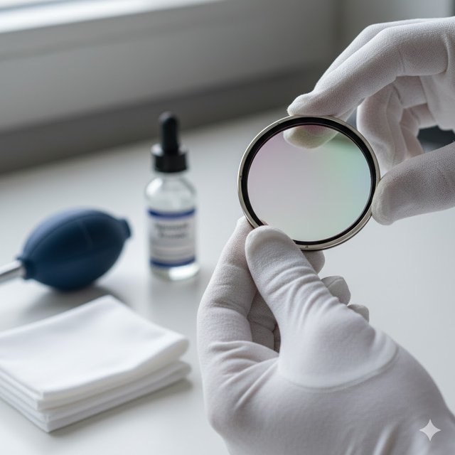

Cómo Limpiar Filtros Ópticos con Suciedad Gruesa
Guía paso a paso para eliminar tierra, vegetación y partículas sin rayar el coating.
La Regla de Oro: ¡No Frotar Antes de Tiempo!
La principal precaución al limpiar un filtro que ha caído al suelo es evitar frotar la superficie mientras contenga partículas duras (arena, tierra, restos vegetales). Frotar estos abrasivos es lo que provoca los arañazos permanentes en el coating (recubrimiento óptico). El proceso debe ser en dos fases: primero eliminar la suciedad gruesa, y luego limpiar las manchas.
Fase 1: Eliminación de Partículas Secas y Abrasivas
* Paso 1: Soplado (Método Primario)
     El aire es tu mejor aliado inicial.
  • Utiliza una pera de soplado de caucho (tipo "Rocket Blower" de fotografía). Nunca uses aire comprimido enlatado, ya que puede dejar residuos o congelar el cristal.
  • Sostén el filtro firmemente por el borde (idealmente con guantes de algodón) y aplica ráfagas cortas y potentes sobre ambas caras para desalojar cualquier partícula no adherida.
* Paso 2: Cepillado Suave (Solo si es Necesario)
     Solo si quedan partículas persistentes.
  • Usa un cepillo de pelo de camello o una brocha de limpieza óptica de alta calidad y limpia.
  • Utiliza el cepillo en movimientos muy suaves y rectilíneos, barriendo las partículas desde el centro hacia los bordes. Recuerda: ¡mínima presión!
Fase 2: Limpieza Húmeda y Eliminación de Manchas
   🚦 Una vez que no sientas ni veas partículas duras, puedes usar líquidos para eliminar las manchas de grasa o residuos líquidos.
* Paso 3: Enjuague con Agua Destilada (Recomendado)
    usar agua destilada es excelente, ya que es la forma más suave de disolver restos sin dejar residuos de minerales.
  • Sostén el filtro por el borde y deja caer suavemente agua destilada (o desionizada) sobre la superficie. Deja que el agua corra y arrastre los residuos finos. No lo seques frotando.
  • Puedes dejar que se seque al aire en un ambiente sin polvo, o continuar con la solución de limpieza en el siguiente paso para un secado más rápido y sin marcas.
* Paso 4: Solución de Limpieza Específica
     Para huellas dactilares o manchas de grasa resistentes que persistan después del enjuague.
Preparación de la Solución (Opcional)
  •  Una mezcla segura y efectiva es 50% alcohol isopropílico puro (al 99%) + 50% agua destilada.
  •  Alternativamente, usa soluciones de limpieza óptica profesionales ya preparadas.
Técnica de Limpieza
  •  Aplica una gota de la solución a una toallita de limpieza óptica (tipo pec-pad) o a una punta de algodón, nunca directamente al filtro.
  •  Pasa la toallita humedecida una sola vez por la superficie, del centro al borde, usando la mínima presión.
  •  Utiliza una toallita o punta de algodón nueva para cada pasada. ¡No recicles ni frotes en círculos! El objetivo es "levantar" la mancha, no moverla.
Recuerda:
Si tras estos pasos aún queda una mancha muy leve y persistente, es siempre mejor tolerar una mancha mínima que no afecta el rendimiento (por ser un plano de enfoque diferente al sensor) que arriesgarte a rayar el coating en un intento de limpieza excesivo.
