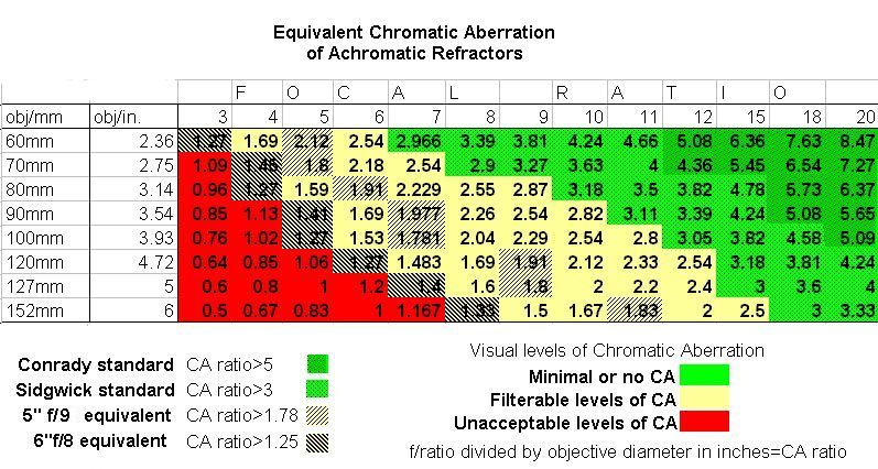

El cromatismo en un telescopio 80/900 no es mucho,
habrá gente a la que le molestará y habrá gente a la que no,
todo depende del nivel de tolerancia de cada uno.
También decir que la atmósfera también genera su propio cromatismo,
el que no quiera cromatismo que se compre un telescopio que no lo tenga
y que le aplique un corrector de cromatismo atmosférico para solucionar el poco cromatismo que genera la atmósfera.
Pongo cuadro con los índices de cromatismo en telescopios acromáticos,
está ordenado según diámetro del objetivo y distancia focal,
el telescopio 80/900 tiene un índice de cromatismo bastante bajo de 3,57,
es muchísimo más bajo que el índice de cromatismo del telescopio acromático 90/900 que es de 2,82
y el de mi telescopio acromático 102/1350 que es de 3,3 y te puedo decir que el cromatismo en ese telescopio se nota poco
y que la imagen en planetaria es muy buena.
subir fotos online
Un saludo y mucha suerte.
