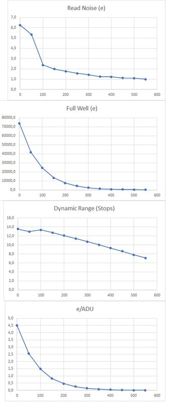

« respuesta #20 : Sáb, 01 Abr 2023, 09:38 UTC »
Buenas,
Ya he recibido la cámara y a falta de buenos cielos para estrenarla como dios manda, os comparto el análisis del sensor con SharpCap. A ver qué opináis.
