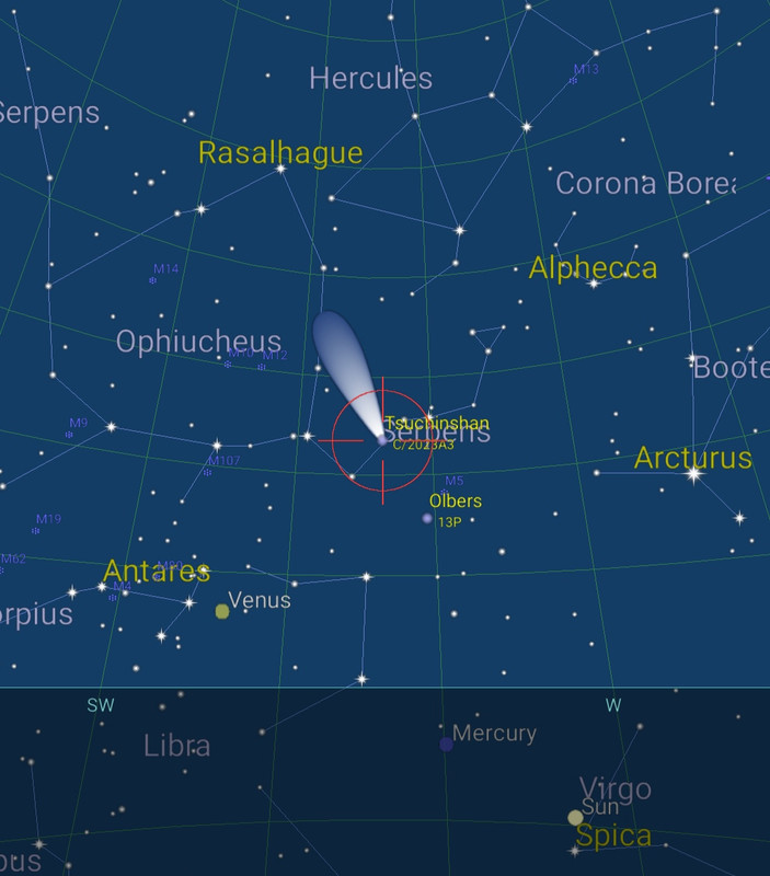

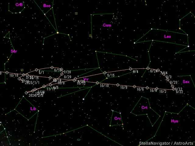

    Ajunto mapas de localización

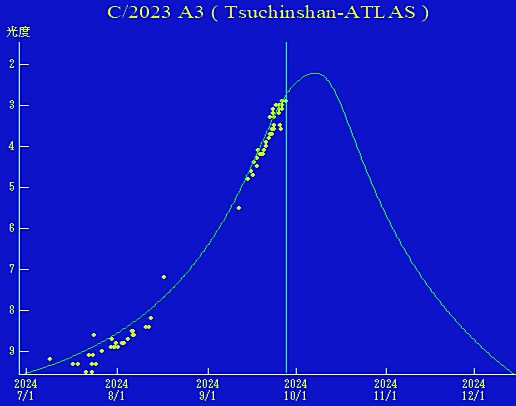

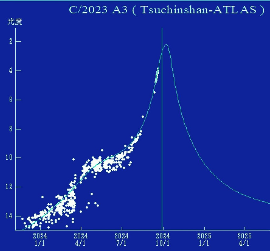

    Curva de luz (actualizada a 16 oct. 2024)
    Fuente: http://aerith.net/comet/catalog/2023A3/2023A3.html

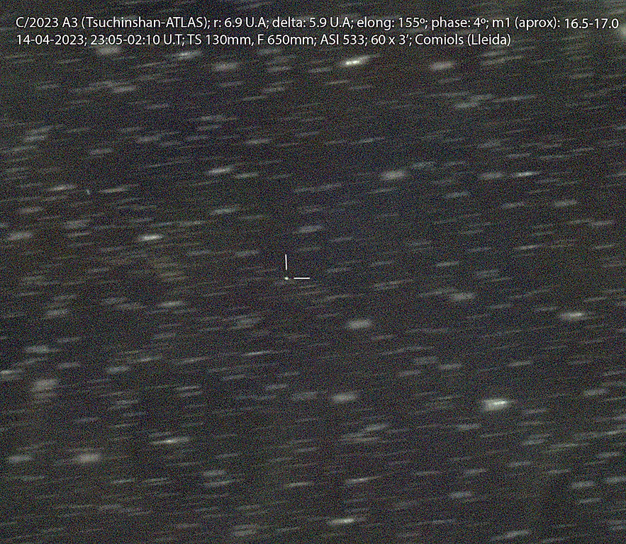

    Una imagen que realicé este fin de semana pasado (14-15 de Abril)
    El cometa tiene una apariencia asteroidal con un nivel de condensación "casi estelar", debido a la alta actividad a distancias heliocéntricas altas. Pero seguramente esta actividad bajará al cruzar la órbita de Júpiter (entre 4 y 5 U.A) como pasa en la mayoría de cometas nuevos.
    A ver como evoluciona

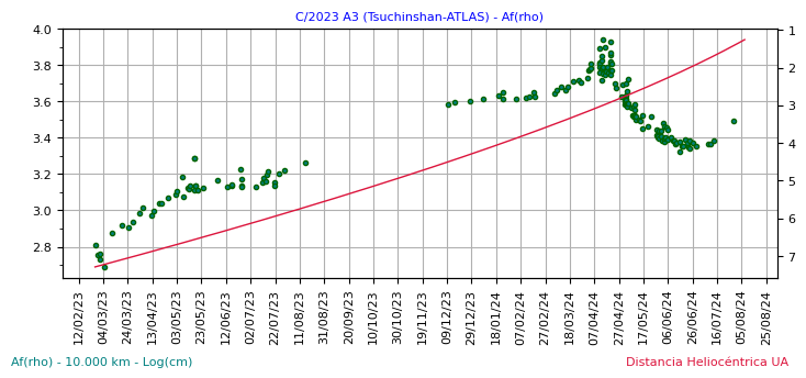

    Contra todo pronóstico este cometa ha aparecido mucho mas brillante de lo esperado. Después del parón que tuvo entre los meses de mayo y agosto cuando se perdió entre las luces del crepúsculo.
    Es un comportamiento poco usual para un cometa dinamicamente nuevo. Habrá que estar pendiente de su evolución.
    Adjunto un grafico de los valores de af(rho) (actividad del cometa) donde se ve el salto de actividad que ha tenido.
    Cometa C/2023 A3 af-rho desde Cometas-Obs
    cortesía http://www.astrosurf.com/cometas-obs/C2023A3/afrho.htm

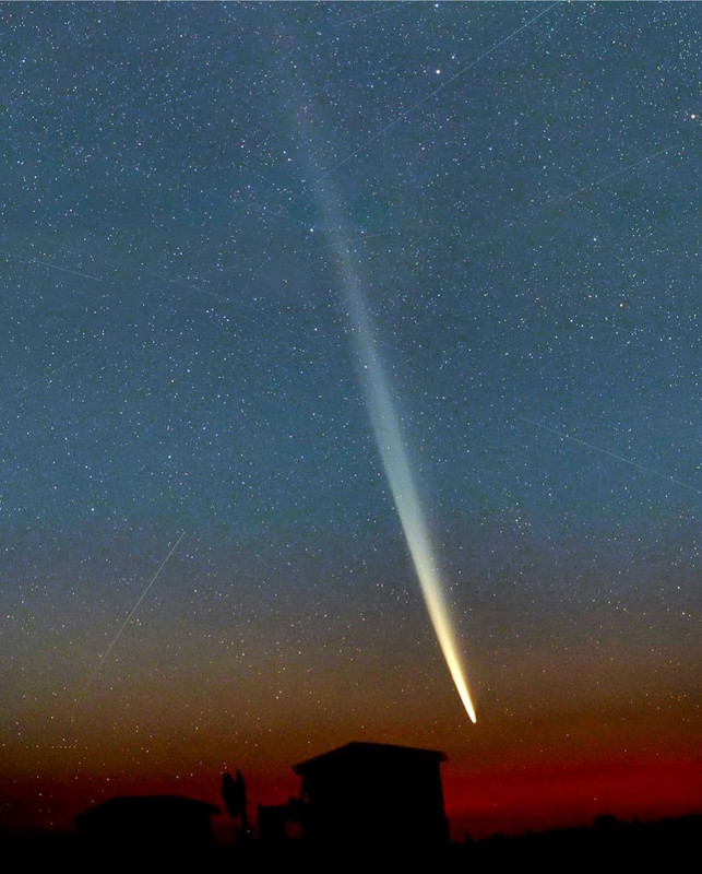

    El cometa C/2023 A3 reaparece entre las luces del crepúsculo matutino, desde el hemisferio sur.
    Adjunto una imagen de Gerard Rhemman, realizada el 17 de Septiembre
    Esta imagen nos da bastante información de como se puede comportar el cometa.
    A diferencia de muchos cometas nuevos que suelen parecer polvorientos a distancias heliocéntricas altas y después acaban siendo muy gaseosos y a penas producen cola de polvo, en este caso parece que realmente es un cometa polvoriento, lo indica principalmente el rastro de polvo o anticola que se ve en la parte inferior del cometa.
    El cometa aun no ha realizado el perihelio, la aparición maxima de la cola de polvo se produce en el post perihelio, debido a que se hace "patente" el paso cercano al Sol. Por lo que es probable que tengamos un cometa vistoso pero creo que no excesivamente brillante.
    Desde el hemisferio sur irá subiendo de Altura, llegando a la máxima altura justo el dia del perihelio (27 de Septiembre), algo muy ilogico pero la presenteción de la órbita produce este efecto.
    Desde el hemisferio norte al estar al sur del Sol, su elongación es poco eficiente y siempre estará inmerso en la luz crepuscular, seguramente habrá reportes fotográficos pero su visibilidad será muy pobre comparando con el hemisferio austral
    En la imagen que adjunto ya se intuye también la cola iónica, todo y estar inmerso en la luz crepuscular, por lo que es probable que durante estos días tenga un aspecto similar al que tuvo el C/2014 Q1 PANSTARS, quizá con mas cantidad de polvo.
    A principios de octubre volverá a perder elongación, y entre los días 8 y 10 de Octubre entrará dentro del campo del SOHO, aliñándose casi perfectamente Sol-Cometa-Tierra, este evento puede causar la dispersión de la luz de las partículas de polvo y que el cometa pudiera llegar a una magnitud ampliamente negativa -3 o -4 pero seria invisible debido su corta elongación, quizá podamos ver su cola si fuera muy larga.
    El cometa subirá rápidamente por el oeste teniendo su máximo acercamiento a la Tierra el 12 de octubre pero tendrá solo 16º de elongación, y será aun complicado de observar todo y ya estar al norte del Sol y tener una elongación "eficiente", 2 días después, el 14, ya tendrá mas de 25º de Elongación, este día cruza el plano orbital terrestre, viendo la cantidad de polvo que parece tener y ser 3 semanas después del perihelio, es probable que desarrolle una notable anticola, y tenga un aspecto muy similar al cometa 1956 R1 (Arend-Roland). Viendo la geometría del cometa, esta anticola creo que podría durar mas de una semana. Durante este periodo la cola podría superar los 20º, y quizá los 40º en fotografía, aunque la luna casi llena molestará mucho. A finales de Octubre ya sin Luna, el cometa llegará a mas de 50º de elongación pero seguramente se habrá debilitado mucho.

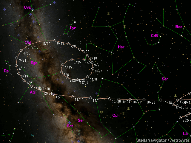

    de momento sigue muy bien sobre las previsiones,
    por cierto el 15 octubre se cruza con el Cometa 13P/Olbers éste en mag +7.5 ¿?
    (día/mes   marcas de trimestre )  cortesía Seiichi Yoshida

    Gracias Sebtor, una buena currada, fantásticas explicaciones.
    El cometa ya anda por magnitud +3, cada vez la cola de polvo es más larga y luce mas espectacular.
    Una imagen de Yuri Beletsky realizada el 24 de Septiembre con un 135 mm
    Otra de G.Rhemann, M.Jäger, D. Möller realizada hoy 25 de Septiembre
    el cometa desde Namibia
    http://www.astrostudio.at/images/2_Bright%20Comets/thumb2/822_2023A325_09.jpg
    Me parece muy llamativa la alta producción de polvo aún en el pre perihelio. Puede desarrollar una buena cola de polvo en el post perihelio.
