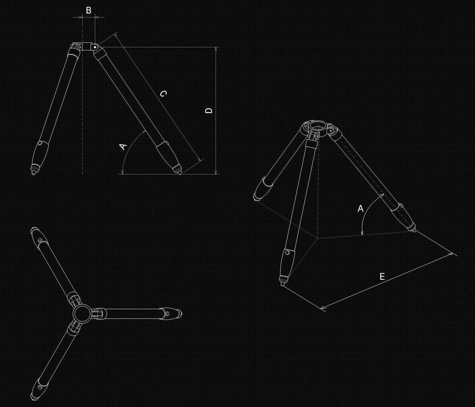

Voy a empezar pidiendo la ayuda de alguien que tenga a mano el trípode de la EQ5, adjunto la imagen de un plano. Lo que necesitaría saber es la medida del ángulo A que forma la pata con el suelo. Como alternativa práctica, también me servirían las medidas B, C, D y E, con las que podría calcular el ángulo.
Necesito esta medida para diseñar una bandeja como complemento, adosada a una de las patas y asegurar que queda horizontal al suelo. Sería una variante de una que hice para la EQ6, que dejo en el siguiente enlace por si es del interés de alguien:

Tengo una HEQ5 antigua, no sé si el trípode será el mismo. Si lo es, el ángulo por trigonometría de las medidas me sale 58,8º. Un cartabón delante confirma que es poco menos de 60º.

Muchas gracias, Cucio. Si no tengo ninguna medida más, tomaré este valor como referencia, esperando que efectivamente el trípode no sea muy diferente.

Hola te paso unas medidas por si te valen.
A - en 2 patas me da 62 y en la otra casi 60.
B. 55mm.
C- 82 cm. al centro del tornillo.
D- 70.5 cm. al centro del tornillo.
E- 80 cm.

Mirando estos manuales veo que también existe un antiguo trípode de la EQ5 con perfiles de aluminio. El actual, que es el que me interesa, es de tubo de acero de 1,75”.

Por lo que he averiguado, hay dos versiones de trípode. El más antiguo de perfiles de aluminio y el actual de tubo de acero de 1,75”. Estas medidas me son muy útiles si puedes confirmarme que corresponden al trípode de acero.

Si. es el trípode de acero.

Perfecto, Herculano. Pues ya lo tengo resuelto, muchísimas gracias. Un saludo.
