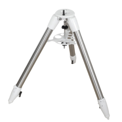

Hola:
¿alguien puede darme las medidas del trípode que llevan las monturas EQ6-R Y AZEQ6? Supongo que son los mismos que las otras de la serie 6. Lo que me interesa es el diámetro/perímetro que ocupan las patas, o sea, si me va a caber en la terraza.
Estoy mirando a ver si encuentro alguno de esos 2 modelos de segunda mano, que sea buena y barata (lo de bonita es prescindible), pero el pequeño detalle de si me cabe es importante.... Tengo una vieja HEQ5, no creo que haya mucha diferencia...., pero por si acaso.
Un saludo y gracias.
Óscar

Por si te vale, tengo la EQ6R-PRO y el trípode a su máxima altura y despatarrado totalmente mide de pata a pata 137 cm, abajo del todo debe mide cerca de 100 cm.

Muchas gracias. En mi heq5 con las patas sin extender pero abierto a tope, anda por ahí, unos 90cm .

Encontré otras medidas, que quizás interesen:
Las monturas de la serie EQ6 de SkyWatcher, incluyendo el EQ6, NEQ6, EQ6-R y AZ-EQ6, suelen utilizar el mismo trípode. Este trípode tiene las siguientes características:
Altura variable
: de 75 cm a 128 cm
Peso
: aproximadamente 7,5 kg
Patas
: de acero inoxidable con un diámetro de 50,8 mm (2")
Compatibilidad
: monturas Sky-Watcher EQ6, NEQ6, EQ6-R y AZ-EQ6, así como la Orion Atlas EQ-G
Y con geometría entiendo que las patas, en el mínimo, deben estar separadas unos 90cm o justo algo menos.

Añado algo que para mi es muy importante, un agujero extra en la base de encaje para cambiar el tetón del trípode y que el norte (barra de contrapesos) en vez de estar entre las 2 patas, esté alineado con la otra.

Todos los trípodes de las eq6, azeq6 ect. llevan dos agujeros .

Si, llevan dos agujeros y el tetón lo puedes poner en el otro lado porque tiene el agujero para hacerlo, en la foto se ve.
Y si quieres hacer que las patas estén más juntas puedes bajar la bandeja portaoculares hasta el tope de la barra poniendo unas tuercas por encima que hagan de tope, o conseguir una barra más larga y bajar mucho más la bandeja, lo que no sé es cuanto ganarás, cuando la compres haz pruebas, con lo que pesa la montura está claro que será estable.
