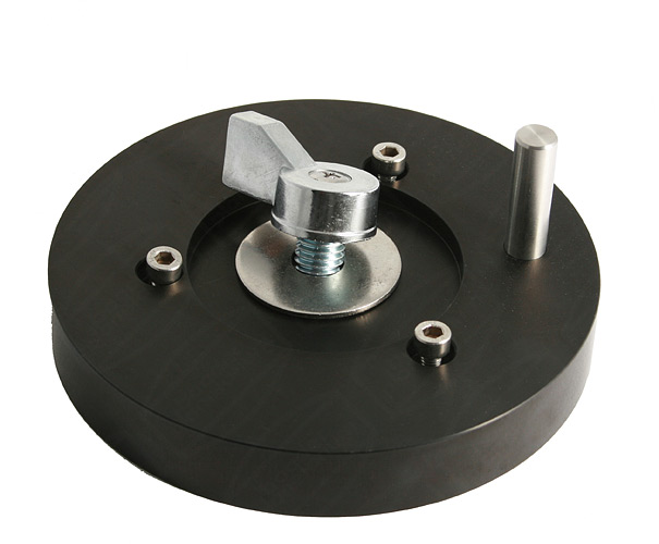

Si te refieres a la base para la EQ6 los de baader tienen esta.

Hola crisyo.
Me parece que es un adaptador para hacer compatible los trípodes Baader con los cabezales de las EQ6, llamaré a Valkanik esta tarde a ver que me dicen, a ver si hay suerte y se puede adaptar de algún modo a lo que quiero hacer. Sonrisa

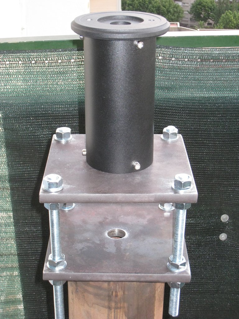

La mejor solución es ir a un tornero te hará lo que le pidas, lo malo es la pasta que te puede pedir.
Por ahí he visto que adaptan las monturas a columnas mediante dos planchas paralelas separadas entre sí  por largos tornillos, así se puede acceder al tornillo que aprieta la montura a la base, yo las he visto de madera en internet pero siempre un tornero te las podrá hacer en aluminio o acero inoxidable.

« respuesta #4 : Jue, 19 May 2011, 16:05 UTC »
Buenas LinP, yo estoy esperando unas planchas de acero para hacerme la columna como dice crisyo. Cuando lo tenga a ver que tal se comporta este método, claro esta que si un tornero te hace una a medida quedara mejor.

« respuesta #5 : Jue, 19 May 2011, 16:57 UTC »
Creo que el sistema de planchas es el mejor que hay, hace un tiempo cuando estuve en Áger pude ver que las usaban en muchos observatorios.
Me gustaría encontrar algunos planos para ver como la gente soluciona ciertos problemas (fijación, cableado, etc...), sino intentaré estudiar el tema y a ver como lo soluciono según mis necesidades... vaya lío...

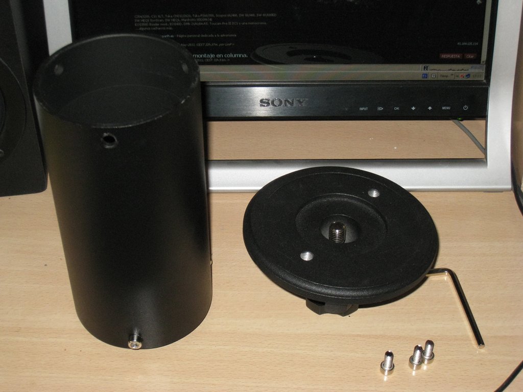

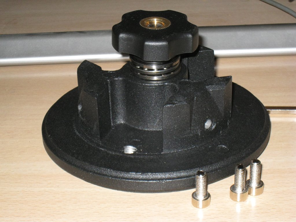

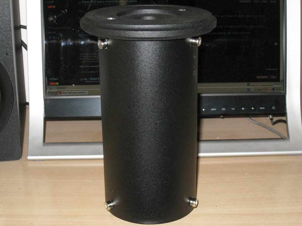

Yo sigo dándole vueltas al tema. Hace unos días fui a Valkanik y compré una base para EQ6, bueno, más bien no es una base es un extensor para el trípode (de los que se usan en caso de tener un refractor largo).
Extensor y cinta métrica en mano me hice un rudimentario diseño (en servilleta de bar) mientras tomaba un café y poco después de media hora ya estaba en manos del herrero. En fin, no sé que tal funcionará, se trata de un cilindro galvanizado de 2mm de grosor con una buena base reforzada y las correspondientes placas de ajuste con tornillos de 16mm.
Aún quedan por pulir algunos aspectos que creo tener claros pero por ahora toca esperar a que me llame el herrero. Se aceptan ideas, sugerencias y por supuesto si hay alguien más interesado en hacerse una y quiere compartir dudas pues....  Sonrisa
El extensor es este:

« respuesta #9 : Sáb, 28 May 2011, 17:48 UTC »
hola yo estoy pensando en hacer lo mismo pero no se si me serviria esa base hmmmm, me podrias decir que diametro tiene ese tubo y poner alguna foto de la zona de la base inferior? Giñar

« respuesta #10 : Sáb, 28 May 2011, 18:58 UTC »
Hola.
Mañana te hago unas fotografías y te paso las medidas.

« respuesta #11 : Sáb, 28 May 2011, 20:06 UTC »
El acople se ve muy robusto, supongo que tu plan es descartar el cilindro original por otro más largo que te haga de base, ¿no?

LinP el extensor ese como dice Bufot parece robusto, solo es cuestión de adaptarlo a la columna y a realizar tomas y procesar esos saturnazos y lunas  Malvado

« respuesta #13 : Dom, 29 May 2011, 08:03 UTC »
Hola.

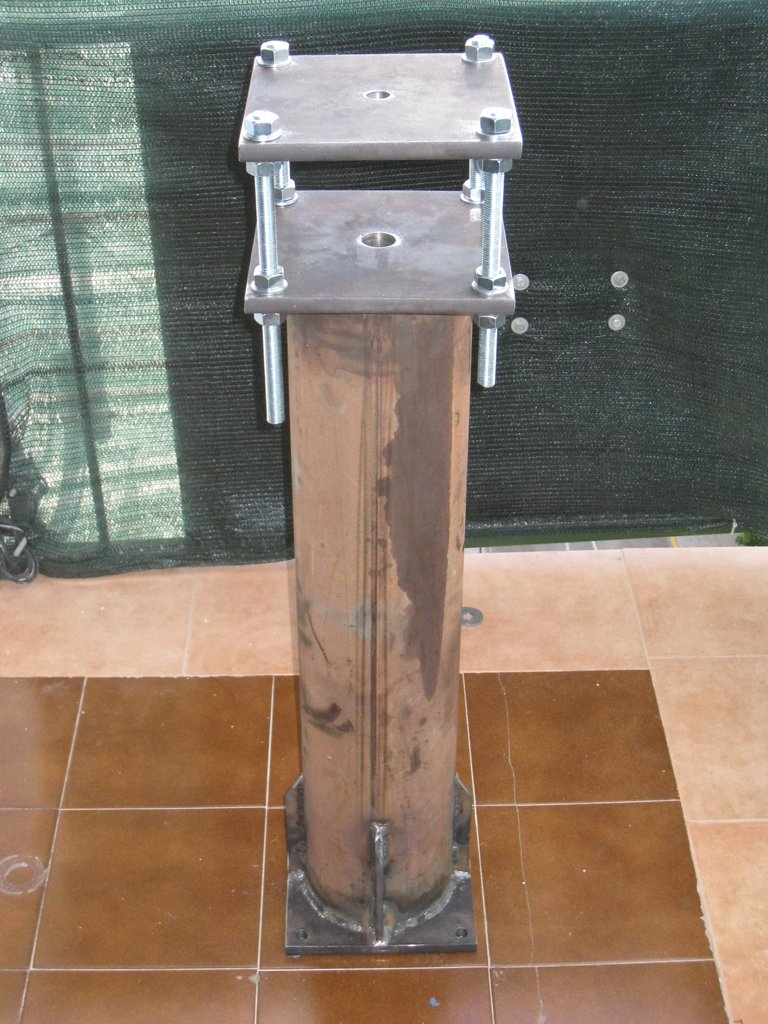

El acople es bastante robusto, yo creo que no introducirá flexiones o vibraciones, el miedo lo tengo con el diseño de la columna aunque espero que el grosor de las pletinas y del tubo sea más que suficiente.  hmmmm
La idea es intercalarlo entre la EQ6 y una de las pletinas de nivelación (a modo de extensor), así gano más de 20cm de altura en la base de la montura y evito problemas con los refractores, cámaras, etc..

« respuesta #15 : Lun, 30 May 2011, 18:34 UTC »
Una pletina de 24cm de lado y 1,5cm de grosor soldada al tubo y reforzada con cuatro cartagones.

« respuesta #19 : Mié, 01 Jun 2011, 18:52 UTC »
hola a tod@s, por favor al menos dime medida del diametro interior y exterior del tubo Llorar
Mil perdones, me había olvidado.  blush  blush
Diámetro: interno 9,8cm, externo 10,3cm
En la base inferior lleva una pletina extraíble con rosca (es idéntica a la base de la EQ6)

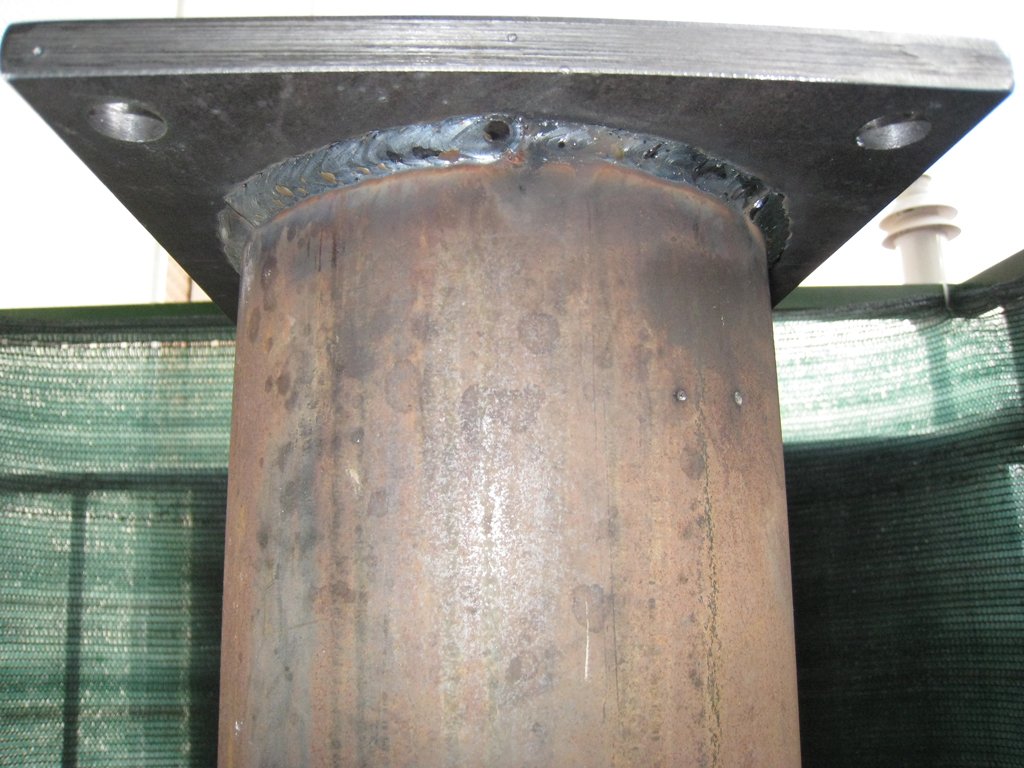

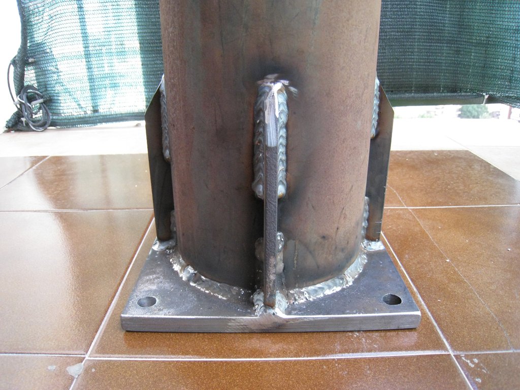

« respuesta #21 : Mié, 01 Jun 2011, 19:15 UTC »

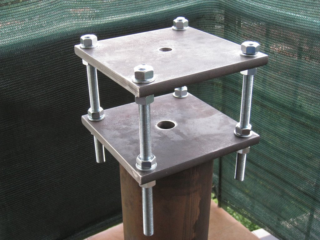

Pues sigo dando la brasa con el tema de la columna.  Malvado
Ya está casi todo listo, el tubo y las soldaduras están rematadas. Las varillas del 16 están cortadas más o menos a medida y el agujero de drenaje inferior realizado.
Me falta por darle imprimación y pintura, fijar al suelo con tacos del 12 y por último montar el extensor de la EQ6 y nivelar.
y bueno, a ver que tal se porta, así a priori yo diría que aguantaría tranquilamente un elefante.  nervios
Me hubiera gustado hacer las pletinas redondas para simplificar el equilibrado, espero que con los agujeros de 17mm en las cuadradas no tenga muchos problemas.
Resumiendo la lista de material:
3 pletinas 22x22 y 15mm de grosor.
1 tubo de 77cm de altura, 165mm de diámetro y 5mm de grosor.
Varilla roscada de métrica 16
y muchas ganas.  ilusionado

« respuesta #22 : Mié, 01 Jun 2011, 20:26 UTC »
LinP eso si es una columna en condiciones  ilusionado ya solo te queda anclarla al suelo y disfrutarla  Sonrisa

« respuesta #24 : Mié, 01 Jun 2011, 21:29 UTC »
Gracias Zariguenya, ahora solamente espero que sea lo suficientemente robusta como para aguantar todo el equipo sin vibraciones, igual la lleno de arena o algo parecido.  Malvado

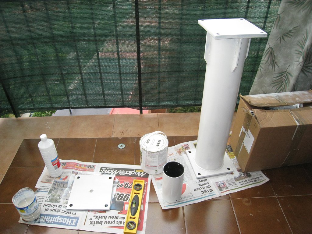

« respuesta #25 : Jue, 02 Jun 2011, 10:05 UTC »
Sigo detallando los pasos por si algún día alguien está interesado en hacerse una.  Sonrisa
Un buen lijado con papel de lija fina, una buena limpieza con desengrasante y a pintar se ha dicho.
He utilizado pintura de color blanco marfil de la casa Luxens, lo bueno de esta pintura es que no necesita imprimación y permite aplicarla directamente en piezas ferrosas y oxidadas (aunque es conveniente lijar un poco previamente), es de exteriores y además con protección UV. Por lo que he visto al darle la primera capa creo que con dos sería suficiente pero para curarme en salud le voy a dar tres... no se va a librar ni el extensor de la EQ6.  nervios

« respuesta #27 : Vie, 03 Jun 2011, 08:42 UTC »
Hola Luis.
Tengo unas ganas de instalarla y probarla que no veas.  Cheesy
Esta mañana a las 07:00h le he dado la segunda capa de pintura, a ver si con un poco suerte seca al tacto y puedo fijarla en 6 u 8h.
Saludos.  Sonrisa
