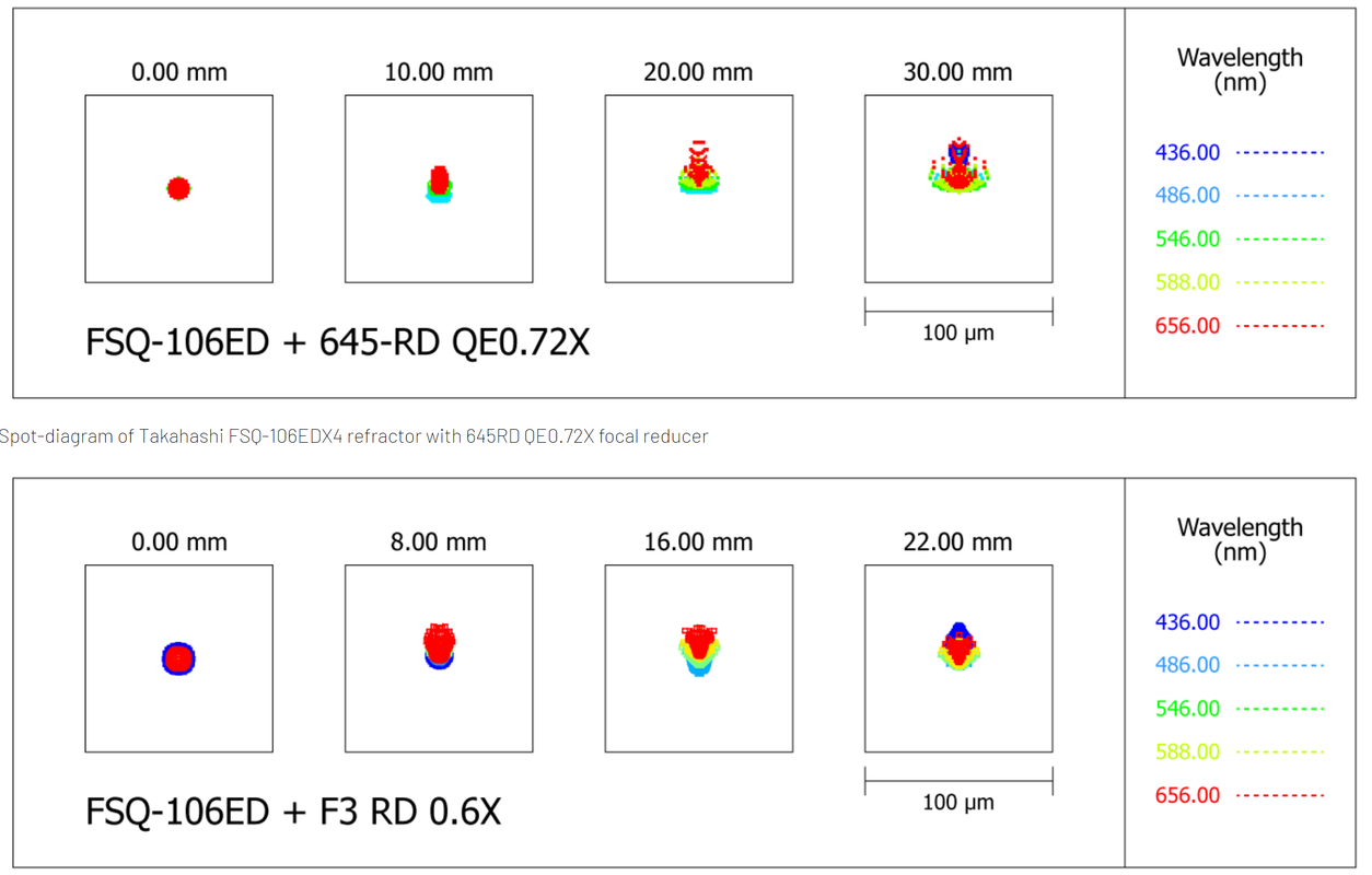

La comparativa se centrará en tres tubos el TSA-130, el Epsilon 160 ED y el FSQ-106 EDX-4. Las condiciones de uso implican sensores con pixeles de tamaño pequeño -3.76 micrones-, la focal más rápida que permita el equipo y una cámara APS-C tanto en color como monocroma.
Lógicamente no voy a comparar precios. Por ahora lo que más me preocupa/interesa es la distorsión que genera el equipo a la hora de "entregar" la imagen al sensor de las cámaras cmos de última generación. Para ello adjunto las gráficas de referencia de Takahashi para los tres equipos:

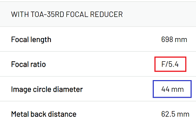

Esta primera gráfica es la del TSA-130 con reductor de focal -F 5.4-

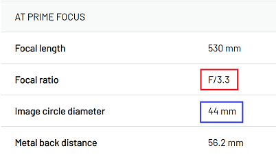

La segunda gráfica corresponde al Epsilon 160 ED a focal primaria -F3.3-

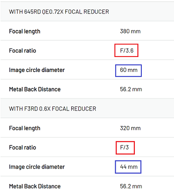

La última imagen se corresponde con el FSQ 106 EDX4 con reductores de focal -F3.6 y F3.0-
En principio el FSQ 106 con el reductor de focal a F3.6 es el que presenta el círculo de imagen más amplio con 60 mm, mientras que todos los demás entregan 44 mm.

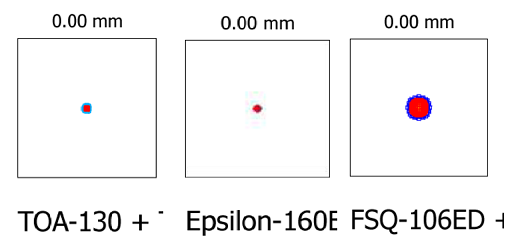

Lo que especialmente me llama la atención es la diferencia de tamaños de las estrellas en el centro del sensor: Además, a medida que nos alejamos hacia la parte más externa del círculo de imagen las diferencias se mantienen o amplian, especialmente en la banda espectral del verde.
Tal vez el motivo tenga que ver con el diseño óptico de partida de los equipos. El Epsilon fue remodelado y lanzado en el año 2020 -creo recordar- y parece que su óptica está diseñada teniendo en cuenta el tamaño de los sensores que actualmente comienza a dominar el mercado. Los otros dos equipos siendo excepcionales en todos los sentidos parecen acusar las exigencias de los sensores de última generación.
