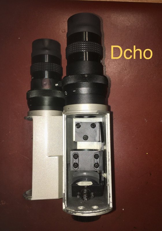

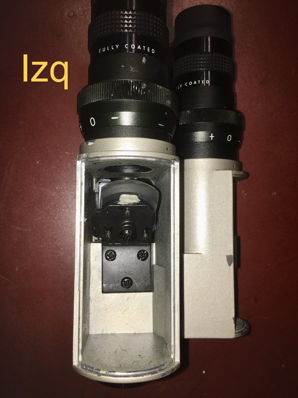

Son unos binos antiguos, color champán, sin ninguna marca o identificación. Estoy muy contentos con ellos por su luminosidad y nitidez. Pero el derecho se me ha descolimado y movido el eje.

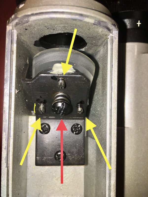

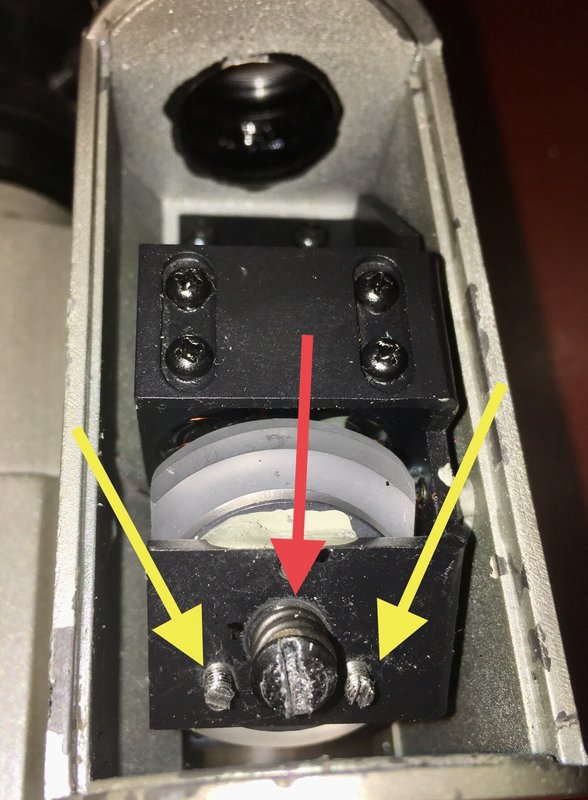

No termino de entender el funcionamiento de los tres tornillos (o dos en el caso del Dcho.) marcados de amarillo, en relación al rojo con muelle.
Si alguien es tan amable de darme una pequeña guía o indicarme a quien podría enviarlos para su reparación.

No debería ser complicado de colimar con los 3 tornillos del espejo.
Apunta a polaris, un ocular enfoca la estrella, otro ocular desenfocado que haga una mancha redonda, ahora observa, la estrella enfocada debe estar en el centro de la mancha redonda, si no lo está a tocar los 3 tornillos amarillos hasta que coloques la estrella en el centro de la mancha, (o la mancha centrada en la estrella).  El tornillo central NO lo toques, es para tener cargado el muelle.
Si crees que es el ocular derecho y solo tienes 2 tornillos prueba a tocar uno para ver si el ángulo es correcto para unir las estrellas enfocada y desenfocada.
Si haces una marca a la posición de los tornillos mejor, así sabes como volver a dejarlo como estaba si se quedara peor y te lías.
Todo esto es una colimación condicional, estará colimado al IPD que uses, pero si haces un cambio de IPD seguramente se descolime al no estar los ejes opticos y eje del bino alineados.

Muchas gracias a todos. Me temo que tendré que recurrir a algún profesional porque no se trata solo de colimar, sino de que está fuera de eje.
