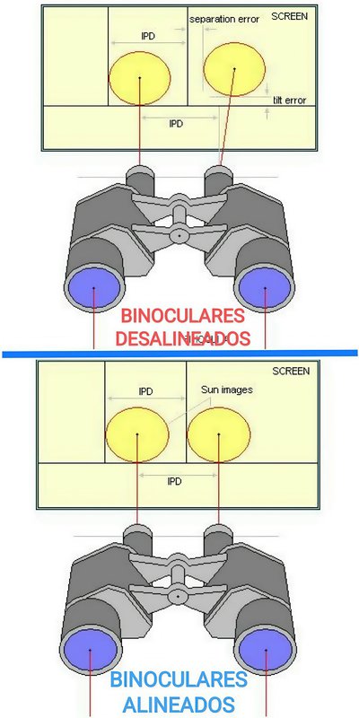

Aquí hay un método relativamente sencillo para colimar prismáticos con la ayuda del sol:
Sun images method for checking alignmement of binoculars. - Rafael Chamón Cobos
En resumen, se trata de un método, desarrollado por Rafael Chamón Cobos, describe una forma de verificar la alineación de binoculares utilizando la luz del sol y una pantalla de proyección simple. Consiste en orientar los binoculares hacia el sol para proyectar dos imágenes solares en la pantalla y luego enfocarlas con el mecanismo de enfoque de los binoculares. Las posiciones de las imágenes solares se comparan con las posiciones teóricas marcadas en la pantalla, permitiendo evaluar posibles desalineaciones. La precisión de la prueba puede ser alta, ya que los errores de desalineación se multiplican por la magnificación del binocular en el espacio de la imagen. El método detecta desalineaciones dentro de las tolerancias especificadas por los estándares de colimación y puede utilizarse para realizar ajustes de alineación. También se describe una versión simplificada que no requiere una pantalla marcada o calibrada, permitiendo una prueba rápida en el campo durante un día soleado. Sin embargo, este método tiene limitaciones relacionadas con la disponibilidad de luz solar y el movimiento del sol en el cielo.

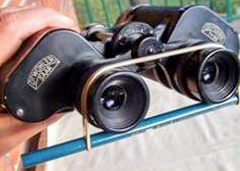

Hola a todos. Hablando de prismáticos descolimados compartiré mi experiencia vivida hace menos de un mes. Pues resulta que cuando voy a sacar mis prismáticos celestron skymaster 15x70 me encuentro con que se ha partido completamente uno de los tubos, justo en la parte más estrecha en donde se une con la parte en la que van los prismas. Como no tenía nada que perder los pego con cianocrilato primero y con resina epóxica después para reforzarlos. Cuando endurece ocurre lo que ya intuía, cada ojo está mirando a lugares diferentes, pero de forma exagerada. Incluso hacía daño a los ojos.
Decido colimarlos sin pretender mucho éxito ya que no tenía mucha idea de como hacerlo. Encuentro los tornillos de ajuste de los prismas , (¿solo uno por cada prisma?!!) y comienzo a pensar como lo voy a hacer. Con ellos en un trípode apunto a un punto fijo en el horizonte y pienso que se debe ver lo mismo igualmente centrado (con una ligera diferencia de paralaje) por cada uno de los oculares. Esto es muy complicado y paso a hacer otra cosa. Mirando por los prismáticos decido ajustar los tornillos al mismo tiempo y encuentro que se me hace muy fácil unir la imagen que veo doble hasta observar "la chimenea" a la que estoy apuntando a la perfección, completamente nítida, y con ese efecto que relieve que se obtiene con la visión binocular al observar algo que no está relativamente muy lejos.
¿He tenido mucha suerte con la alineación de los prismas? No lo se. Yo pensaba que me iba a resultar casi imposible dejar los prismáticos decentemente sin utilizar algún método muy laborioso y resulta que los dejo mejor de como estaban inicialmente con tan solo ajustar los tornillos al mismo tiempo que miro con los dos ojos y observo como la imagen doble se convierte en solo una poco a poco según voy girando aquí y allá en menos de un minuto.

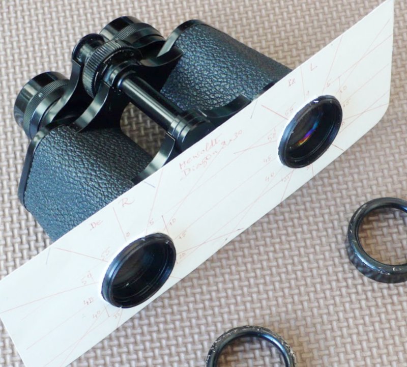

Es que los tornillos de colimación en prismáticos son algo muy "moderno", Dr. Livingstone.
A mí me pasa lo mismo con mis 7x50 "de cuando Franco era corneta". He comprobado y confirmado con el método de la web que di que están ligeramente descolimados. Los prismas van sujetos con una lámina metálica que está colocada en el vértice de cada prisma. Dicha lámina entra en una ranura de la carcasa por un extremo y por el otro se fija al cuerpo del prismático con un tornillo.
Con esta fijación tan sencilla me temo que va a ser complicado que pueda colimarlos y dejarlos finos finos.  Indeciso

« respuesta #23 : Lun, 09 Sep 2013, 17:17 UTC »
Y además estaran pegados al chasis con una gota de silicona.
Los objetivos son algo excéntricos, al desenroscarlos un poco, jugando con los dos, puede que la imagen coincida si no están muy descolimados.

« respuesta #24 : Lun, 09 Sep 2013, 18:24 UTC »
Qué va.
Los tornillos de ajuste de los aparatos que encuentras pegados con gotas de silicona, normalmente te están diciendo no-me-toques-que-estoy-perfectamente-así-y-si-me-tocas-será-peor, y en este caso no traían nada de eso.
Los prismas simplemente encajan en unos huecos que hay en el chasis y van fijados en ese sitio con las placas metálicas para que no se muevan.
Por eso es tan difícil colimarlos fino, porque no tienen ningún juego. Van encajados perfectamente en los huecos y, estando así, la colimación resultante no es mala, pero tampoco es exacta.
En eso no me había fijado, no lo sabía, lo tendré que probar a ver si mejora algo.
