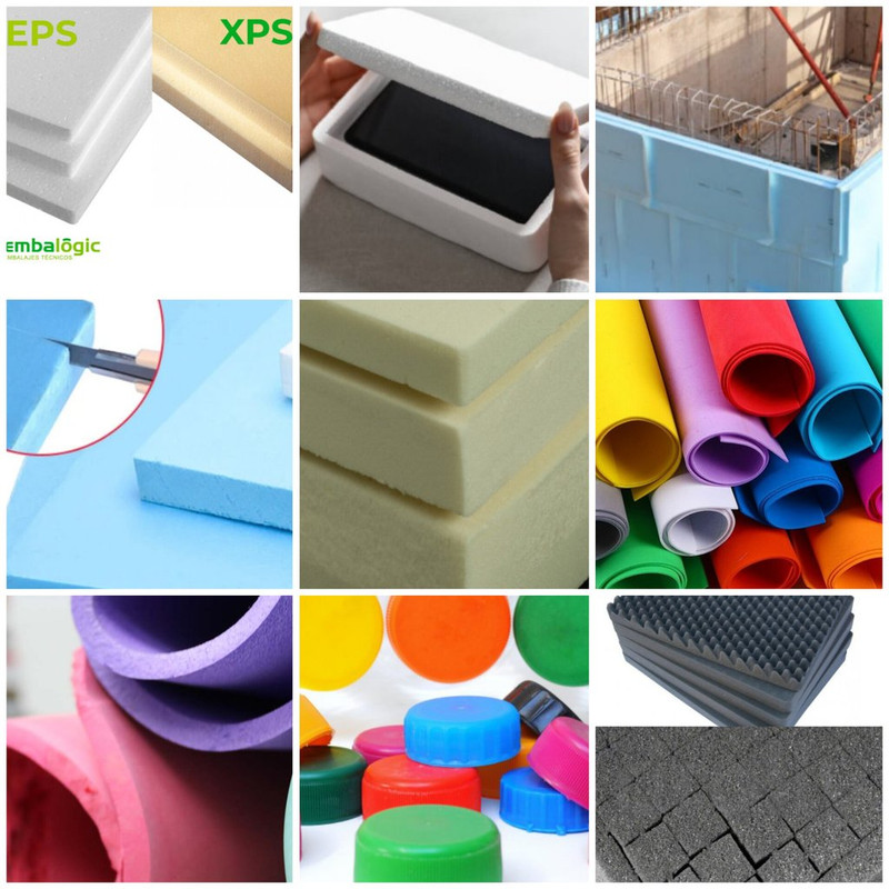

Comparativa de plásticos y goma-espuma para embalaje, y otros: EPS, XPS, PU, EVA, PE, PP, PVC, PC, PET, XLPE y Nylon. Características, su disolvente, ventajas, desventajas y usos.
Estaba buscando información sobre
tipos de espumas para hacer un maletín acolchado
, y me he encontrado con mucho lío sobre materiales, denominaciones, y nombres a veces erróneos, así que he empezado con una tabla, que se me ha ido alargando. Bueno también he hecho un resumen sobre sus propiedades para pegar o disolver.
La idea es que sirva de referencia al tratar temas de embalaje, protección, transporte, maletas, baúles ... que tanto utilizamos en el transporte de material para astronomía, ópticas... bricolaje para maletines "customizados".
polímeros plásticos utilizados de protección y embalaje

Espero que sirva como consulta. Si queréis aportar, ya sabéis que esto es un foro ...
