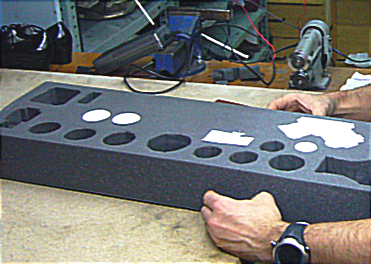

Aprende a cortar goma-espuma con hilo de nicrom calentado. Métodos brico-caseros e ideas de herramientas, tipos de espuma, y algún dato técnico de interés.

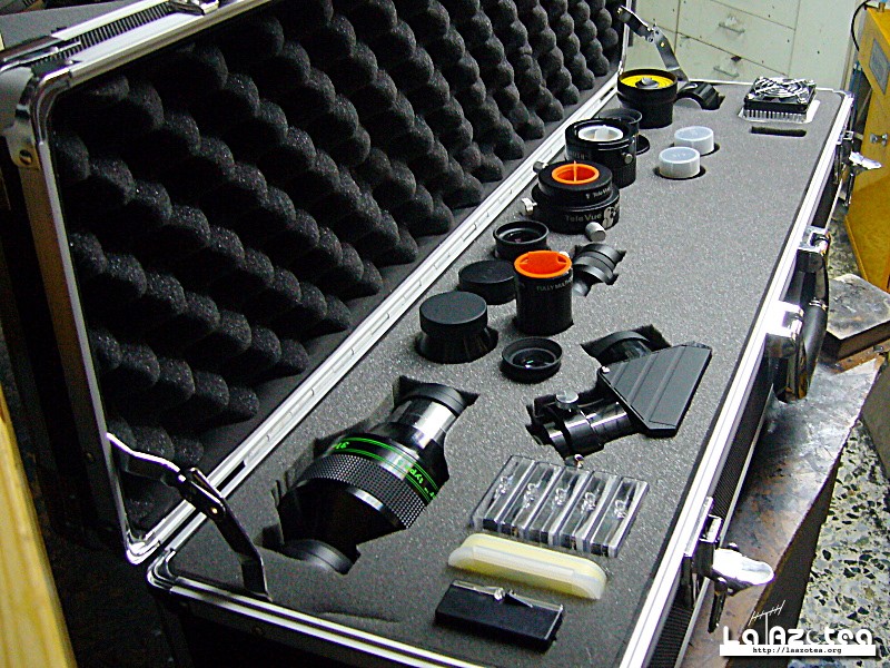

recientemente estuve buscando soluciones para cortar la espuma de un maletín para llevar el material, óptica, e instrumental (oculares, diagonales, filtros, etc).
Otras veces, he cortado la espuma tramo a tramo con un cúter quedando todo un poco
chapuza

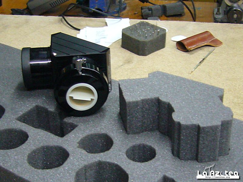

En la red, me encontrado este estupendo tutorial para cortarlo con hilo de nicromo (caliente) de una forma limpia y exacta, que linkeo aquí por si a alguien le resulta útil:
laazotea.org/es/node/39

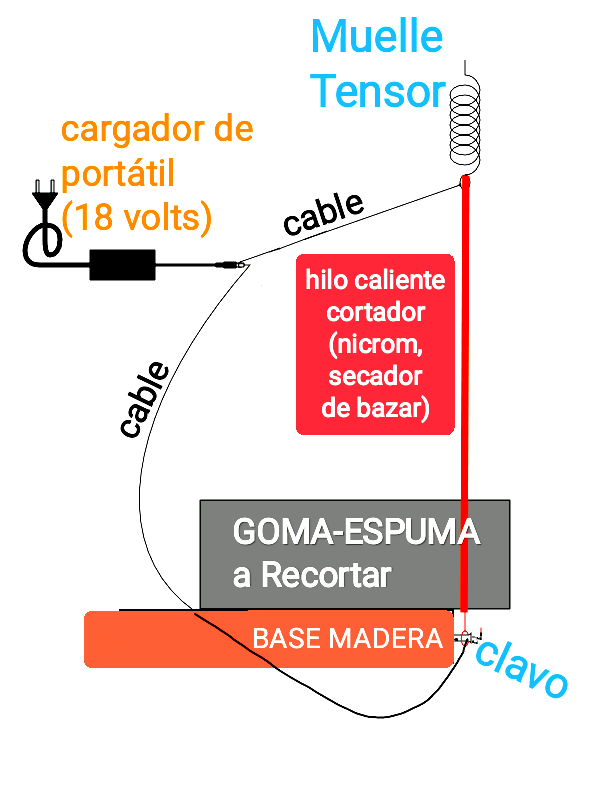

ejemplos desde "la azotea"
El corte de goma espuma con un hilo de nicrom tensado es una técnica ampliamente utilizada tanto en entornos domésticos como profesionales. Este método aprovecha las propiedades resistivas del nicrom para calentarse y facilitar el corte limpio de varios tipos de goma espuma, como el poliuretano, el polietileno y el EVA, de manera similar a como un cuchillo caliente corta la mantequilla.
El hilo de nicromo, compuesto principalmente de níquel y cromo, se caracteriza por su alta resistividad eléctrica y capacidad para soportar altas temperaturas sin degradarse. Cuando se pasa una corriente eléctrica a través del hilo, este se calienta lo suficiente para cortar a través de la goma espuma de forma precisa y sin generar residuos significativos.
Para utilizar esta técnica en casa, se puede construir una cortadora de hilo de nicrom con materiales accesibles. Un marco de madera similar a una sierra de marquetería, en el que se tensa el hilo de nicrom, un transformador para regular la corriente eléctrica y un soporte para estabilizar la goma espuma durante el corte son suficientes para crear una herramienta funcional.
En el ámbito comercial, existen soluciones que ofrecen rapidez, facilidad, y las profesionales para mayor precisión. Para lo que buscamos? las soluciones caseras son accesibles y funcionales para proyectos menores. Un transformador adecuado para un proyecto casero suele proporcionar entre 12 y 24 voltios de corriente continua (VDC) y una potencia de entre 50 y 100 vatios (W). Esta configuración permite alcanzar una temperatura de corte eficiente sin riesgo de sobrecalentamiento.
Ejemplo de Construcción Casera
*-1 Un marco de madera con dos soportes verticales para tensar el hilo.
*-2 Un hilo de nicrom de calibre adecuado (generalmente entre 24 y 28 AWG).
*-3 Un transformador de corriente con regulador para ajustar la temperatura del hilo.
*-4 Clips o conectores para asegurar el hilo al transformador.
*-5 Un soporte para estabilizar la goma espuma durante el corte.

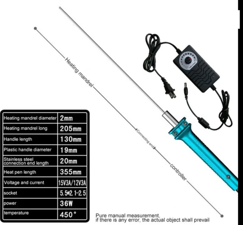

Pues me parecen fantásticos esos dos enlaces. Sólo recordar que teniendo espuma, y cortador de espuma, lo de cierta habilidad y practicar un poco antes también es un factor a tener en cuenta. Yo tengo el palo ese azul de los chinos, y en función de la temperatura(voltaje) que le pongas y el material usado, sale mejor o peor.
