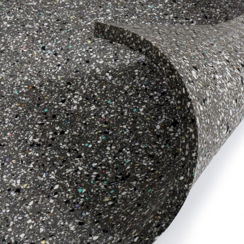

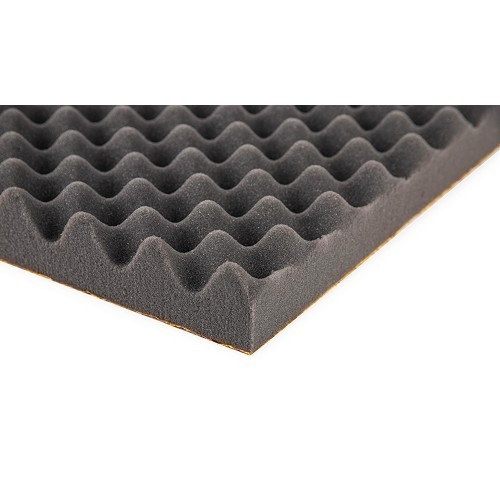

En leroy merlin tienes espuma de insonorizacion que te va a venir de perlas y es barata, laminas de 2 metros por 1 metro por 10 cm que la podras cortar a medida y darle la forma a los huecos con un cuter o tijeras a tu antojo.
Eso suena bien ¿de que color suelen ser esas laminas?, lo digo por el tema estetico.

Cuando yo las mire habia unas de mezclas de grises raros, como son espumas de insonorizacion el aspecto no es lo mas importante porque van tapadas, pero puedes comprar de relleno de la fea y la que se vea con mejor aspecto, algo asi.
Igualmente las puedes encontrar muy facil por internet a muy diferentes precios, buscalas por espuma insonorizante. Porque incluso con portes incluidos te pueden salir mas baratas.
