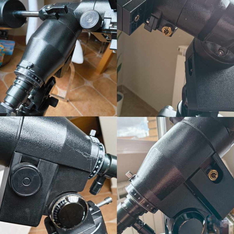

Tengo un newton Alstar 56 que lleva una EQ5 que tiene mas años que los que lleva mr. Messier muerto. Quisiera saber si hay alguien que haya motorizado está montura y me pueda aconsejar.?
https://ibb.co/YdcvX3D
https://ibb.co/R2c5TrD
https://ibb.co/0QqqQrY
https://ibb.co/pdRsM6H
fotos de una montura eq5 antigua
