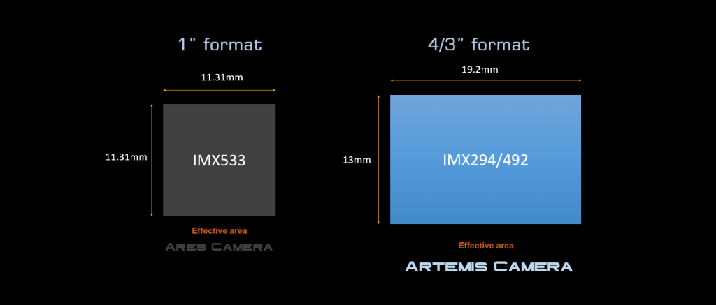

Estaba valorando la compra de una ToupTek mono con el chip IMX 294/492 (es el mismo, parece ser) porque quiero una CMOS 4/3". Aquí se puede ver la diferencia de tamaño, es considerable:
comparativa chips IMX533 versus IMX 294/492
No sé si habrá un CMOS 4/3" más avanzado. El IMX 294 es el sucesor de la ASI-1600, ya vetusta pero que significó un paso adelante.
Por cierto, menuda diferencia de precios entre una mono y una color: cerca de 400 € más cara la mono.
