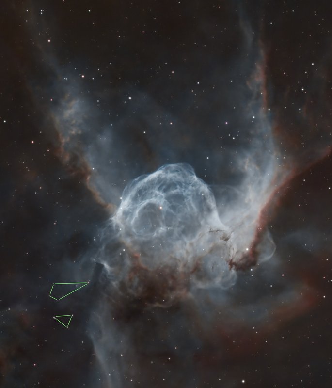

estaba viendo el Casco de Thor, y al compararlo con una imagen que hice hace unos días veo un punto que no debería estar, o si..; no parece que tenga la forma de otras estrellas, tan redonditas, así que tal vez sea un pixel raro o algo así,... ¿alguien puede echarlo un vistazo?. Tampoco veo otra explicación, pero vamos, no soy un compendio de conocimientos precisamente.....
No se como subirla con mas calidad.
Y por cierto, es haciendo livestack con sharpcap y sus apilados automáticos
* Thor2.jpg (44.85 KB, 930x435 - visto 1264 veces.)
« respuesta #1 : Sáb, 22 Feb 2025, 23:28 UTC »
parece imagen estelar,  no aparece en otras?

« respuesta #2 : Sáb, 22 Feb 2025, 23:55 UTC »
No he visto nada en ninguna otra, pero la verdad es que me he fijado en ese punto por casualidad; (además suelo borrar las imágenes...). Otra opción es un artefacto raro del sharpcap,...; ya se está nublando, así que probaré mañana con la cámara orientada igual....
La foto inicial fue de hace unos 15 días, y no aparece ese punto. Hace 4 días también saqué alguna y tampoco, y siempre con la cámara en la misma posición. (Tengo el tubo montado y lo quito y pongo en la montura como está).

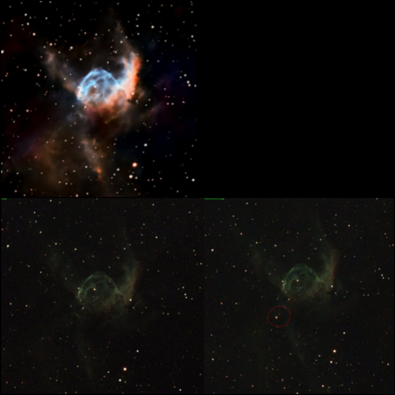

Pues he estado revisando algunas fotos de aficionados de internet en estas fechas, y veo algunas mas recientes en las que se ve algo, en alguna posterior se ve también pero menos brillante...
Una nova,.. anda, estaría bien como estreno de la eq6r,... ¿no hay un organismo o algo que mire estas cosas o es a base de mirar fotos de la gente o los catálogos?
La foto en Telescopius (subo allí algunas fotos mas a título particular que para compartirlas)
https://telescopius.com/spa/pictures/view/216510/deep_sky/ngc-2361/casco-de-thor/by-oscarp?gallery_user_id=46563&gallery_order=is_featured&gallery_order_asc=false&gallery_page=1
« Últ. modif.: Dom, 23 Feb 2025, 13:34 UTC por OscarP »

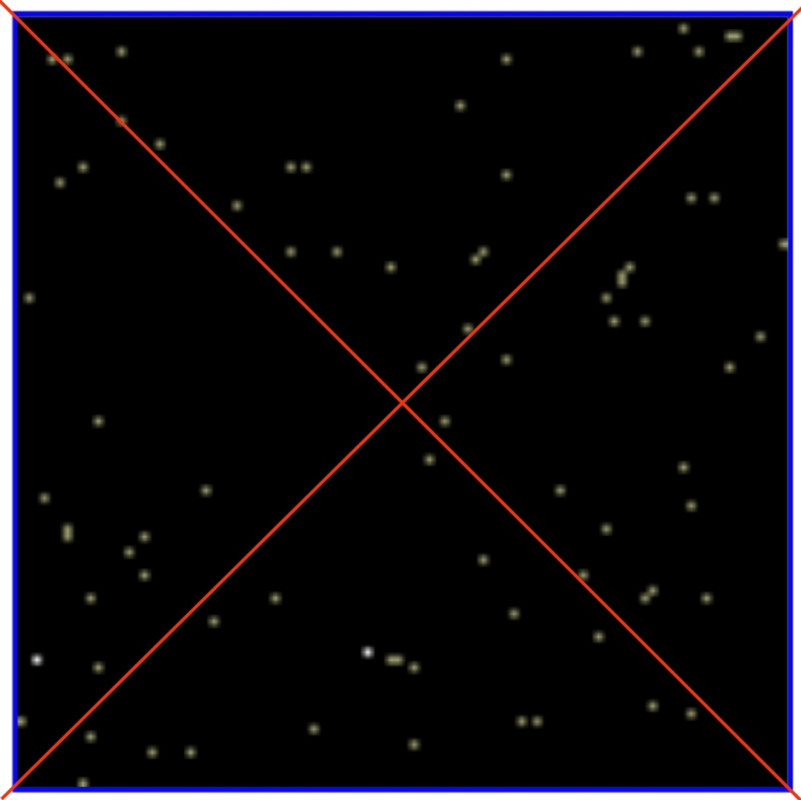

Es un apilado empezado a las 21:30 de este sábado día 22 de febrero, y acabado más o menos una hora después.
Tengo 5 tomas según iba sumando el apilado, a lo 15,30,37,44 y 52 minutos, exposiciones de 8 segundos, sin flats, ni darks, con filtro sv220 de banda estrecha de 7nm. Aquí las imágenes:
* ThorTotalClipboard.jpg (18.57 KB, 166x800 - visto 183 veces.)

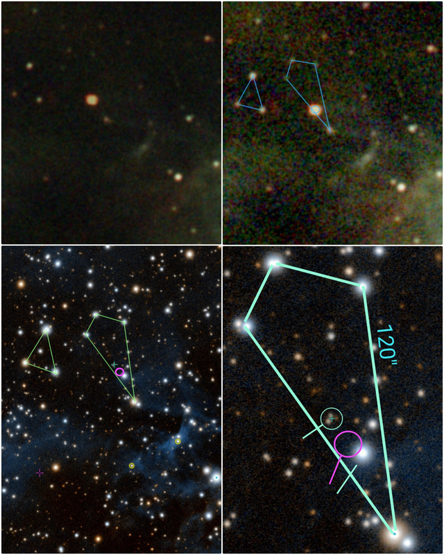

Dejo una captura de pantalla sacada del DSS en la que señalo con una flecha la estrella candidata, la primera flecha que pone "NO" fué una equivocación mia señalando.
Ahora hay que buscar su nombre de catalogo y coordenadas exactas, y despues buscar en la AAVSO.

« respuesta #16 : Lun, 24 Feb 2025, 00:02 UTC »
lo más cercano que hay es  3UC154-062842
=   2MASS 1263835408  pero a unos 10" de arco ??
de mag +16 ,   mientras que el objeto captado es como de la +11
( tampoco hay asteroide brillante en esa zona).
https://aladin.cds.unistra.fr/AladinLite/?target=07%2018%2044.750-13%2009%2032.46&fov=0.05&survey=CDS%2FP%2FDSS2%2Fcolor
está aquí pero no de detecta nada
07 18 44.3  -13 09 42
buscando en PANSTARRS DR1 ,  dejo en rosa la posición que he identificado, o sea Nada

en Astrobin hay una imagen del 18 febrero 2025
y no hay nada, solo la estrella esa muy cercana, que no es

otra,  y no hay estrella
aparentemente del 23 feb 2025
pero mucha información técnica, y en cambio el factor clave del tiempo del CUANDO, no están disponibles para una búsqueda mínimamente "decente"  ...

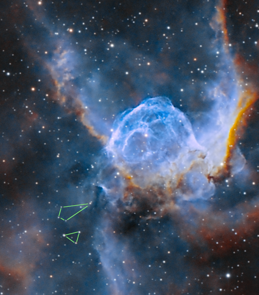

Tras consultarle a Oscar y pedir ayuda a unos amigos holandeses, yo he conseguido esta imagen del 16-17 de febrero (desconozco los tiempos de exposición y de integración, así como el tubo, no me cuadra la descripción). A mí me parece que la estrella marcada junto las líneas verdes es la responsable de lo que capturó Oscar. Es más, aunque desconozco como funciona Sharcap para cielo profundo, supongo que el apilado es como en otros programas, y lo que solo aparece una vez se considera ruido y lo que se repite, señal. Si en los apilados parciales aparece ese brillo y siguió apareciendo a lo largo de la noche, es que el programa no lo consideró ruido, por lo que tuvo que tener cierta continuidad. A ver si conseguimos otra foto de esa noche.
* Thor.jpg (78.77 KB, 930x783 - visto 199 veces.)
